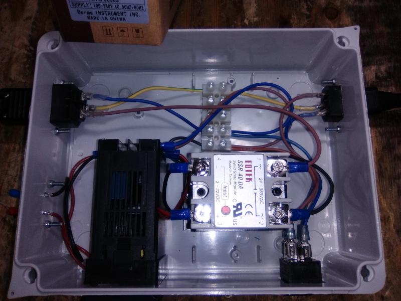

Buenas.

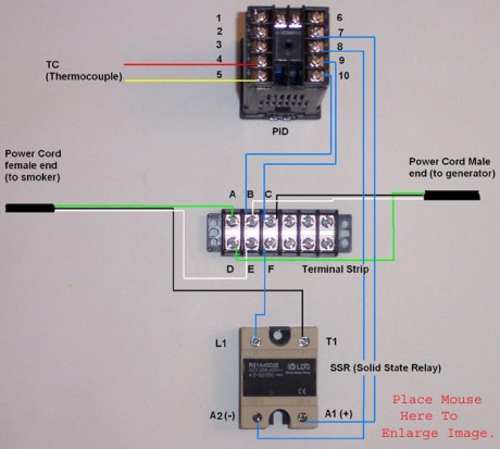

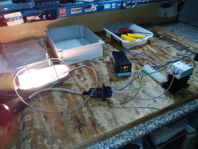

Os adelanto una foto del nuevo lio que tengo entre manos, en este caso es un termostato para el horno de fundir plomo.
Vaya por delante que serviria para cuanquier horno electrico con o sin termostato bimetalico propio, hoy en dia todos los traen, por lo que unicamente habria que ponerlos en el tope de temperatura para que siempre estuvieran conectados y el que gobernara fuera el PID electronico.
El montaje es provisional como podreis ver, tengo que colocar todo en una caja plastica para reservarlo de golpes y demas.
El equipo consta del propio termostato, el rele tipo SSR, el disipador de calor de este y la sonda tipo k, al comprarlo viene con una sonda pequeña y yo he comprado a parte una de 10 cm delargo para meterla dentro del plomo a modo de termometro lyman, para que la lectura sea mas precisa.
La prueba que he realizado ha sido con una bombilla como fuente de calor y puesta a 62 ºC, el resultado perfecto, la mantiene a 61-62 ºC sin problemas, supongo que cuando lo ponga en el plomo a 390ºC se comportara igual, eso habra que probarlo entonces.
El rango de medida con esta sonda es de -100ºC a 1000ºC, con la sonda corta tipo k que trae de serie mide hasta los 400ºC, por lo que es aconsejable comprar la sonda mas larga tambien k (unos 2€), mejor comprar varias para repuesto, y ponersela(solo es cambiar una por otra).
El cableado es sencillo aunque hay que tener claro lo que hacer e identificar bien los puertos del PID para conectar cada cosa en su sitio.
De todas formas trae instruccciones en ingles que no son dificiles para interpretar, aun sin idea de electronica como yo.

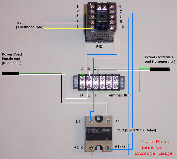

La foto del diagrama no es exactamente igual a los puertos que trae este modelo de PID, pero nos vale para ver el cableado.

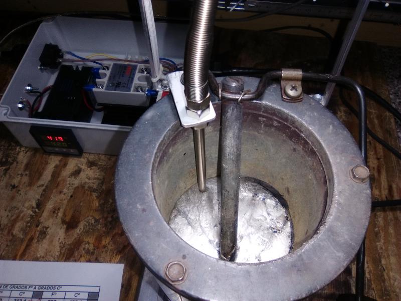

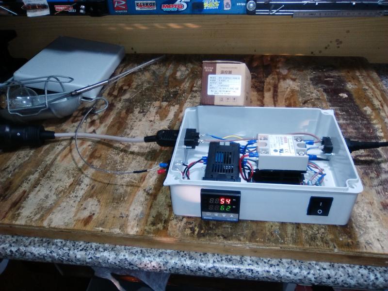

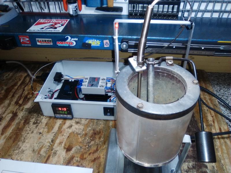

Esta tarde he tenido un rato y he montado el invento tal y como quedara a falta de algún detalle que me falta.
Lo próximo probarlo con el plomo.
Os dejo un par de fotos.

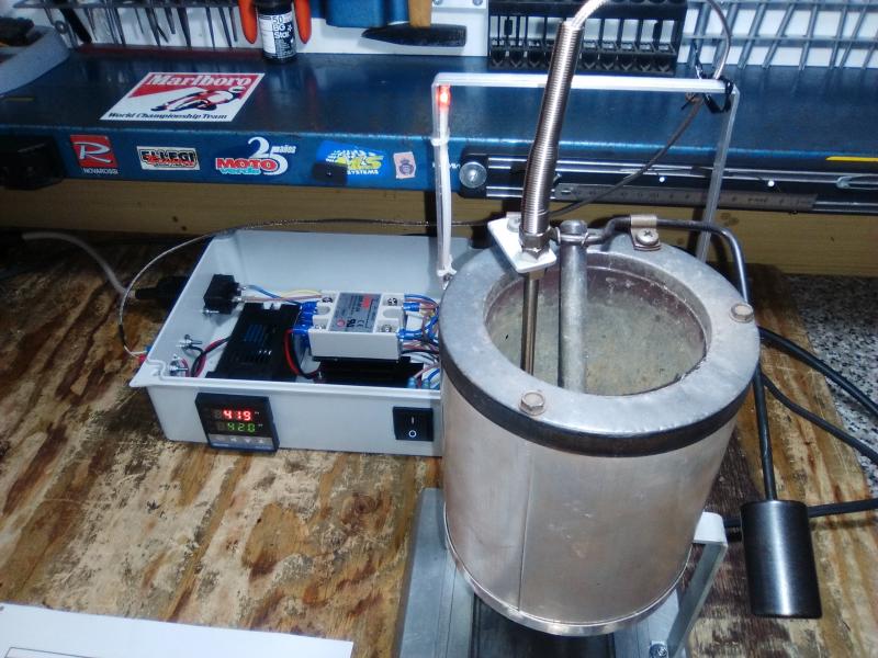

Las ultimas fotos del montaje final con el horno de plomo, las pruebas iniciales que he realizado han salido un tanto raras y la razón es que aunque la medida de la temperatura ambiente al inicio es casi exacta con respecto a otras fuentes de medición que tengo, las de las temperaturas que he puesto para fundir el plomo y otras calentarlo mas aun mas he obtenido variaciones con respecto al único testador que tengo a mano y con el que he podido comparar la exactitud del pid con el termómetro lyman que tengo. El caso es que he obtenido variaciones de unos 35ºC menos en el pid que en el lyman y creo que el lyman mide bien y es el pid el que no es exacto del todo, me queda llenar el horno hasta arriba a ver si el problema esta en que la sonda es larga y le afecta estar al aire y no sumergida en el plomo.
Seguiré haciendo pruebas a ver si saco mas conclusiones. De todas formas funciona bien manteniendo la temperatura y a unas malas solo es cuestión de sacar equivalencias de lo que mide el pid y la temperatura real medida por el lyman en los tramos de 600, 650, 700, 750 y 800 ºF que son las temperaturas que pueden ser las usuales que usamos para fundir según que aleación y molde.

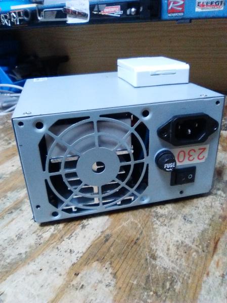

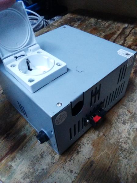

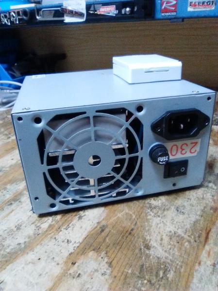

Buenas.

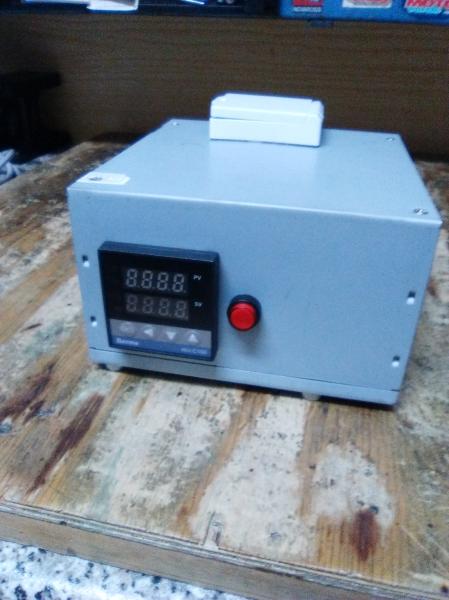

Este es otro modelo, el 2.0, algo mas elaborado, mas difícil de hacer por la caja y mas pequeño.
La caja metálica reciclada de un viejo PC, lleva dos fusibles de entrada y salida de 10 A, una clavija schuko de salida para el horno de plomo y un piloto de led para saber cuando esta actuando el relé y calentando.
Coste, alrededor de 17 euros y unas tres horas de curro, sobre todo por cortar bien todos los agujeros necesarios.
