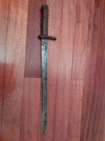

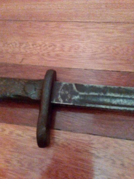

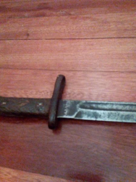

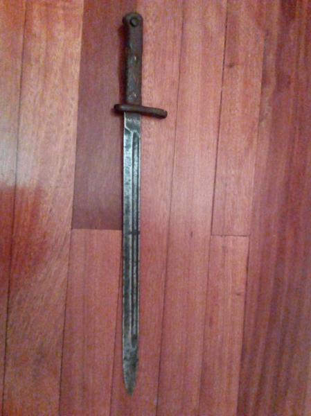

Como lo prometido es deuda aqui dejo unas fotitos de la bayoneta, creo que es una bayoneta para el mauser 1893, pero no lo se seguro.

No está tan oxidada, no te costará mucho eliminar el óxido.

La hoja ya la he limpiado, aunque aun queda. Poco a poco la iré limpiando.
