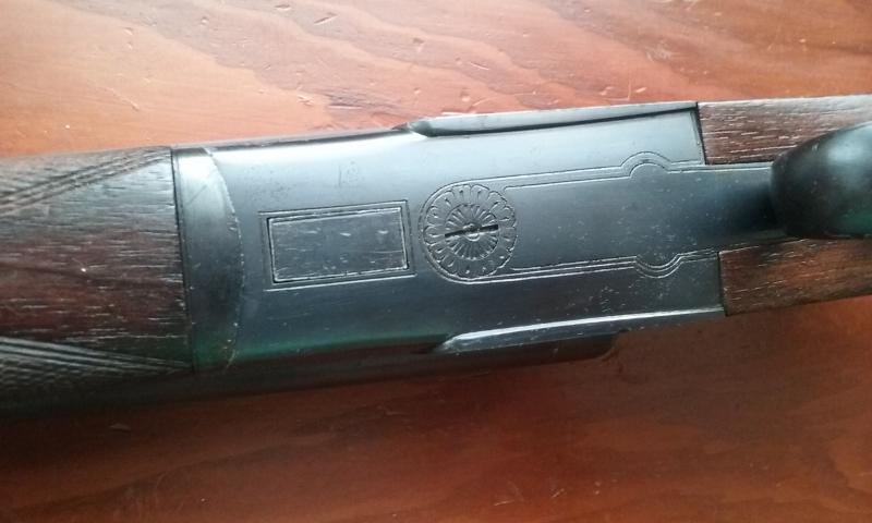

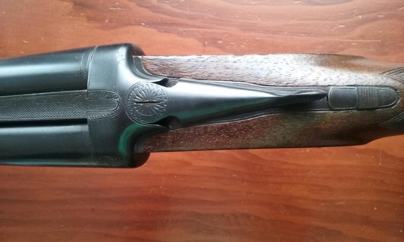

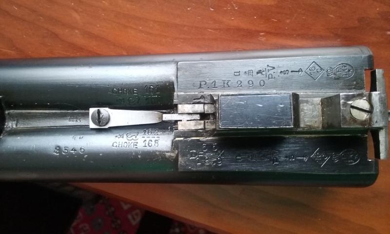

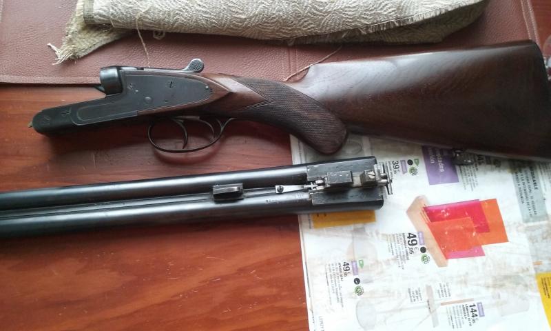

Hola a todos.
Aquí os presentó una de mis últimas adquisiciones .El caso es que me está siendo un poco dificultoso datarla puesto que encuentro algunas contradicciones en sus cuños.
Por un lado el calibre 16 metido en un rombo y según la documentación que tengo sería de un arma anterior a 1924.
Sin embargo la letra alfa indicaría fecha de fabricación de 1948 si no me equivoco.
A ver algún experto en belgas si me ayuda a resolver :clint:

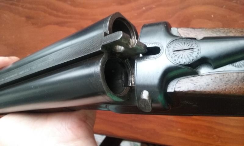

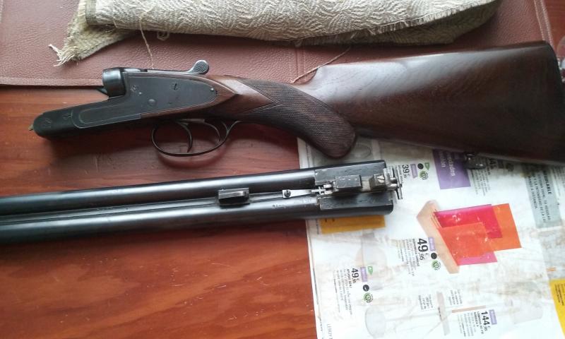

Más fotos

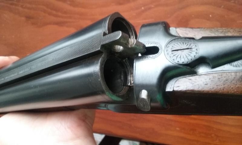

Bueno algún problemilla con las fotos...y tengo que ir una a una
Hola a todos.
Aquí os presentó una de mis últimas adquisiciones .El caso es que me está siendo un poco 20

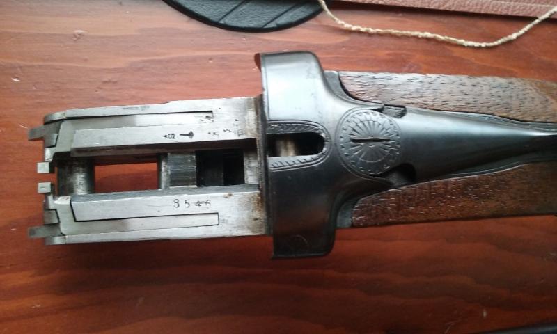

Otra foto más
Hola a todos.
Aquí os presentó una de mis últimas adquisiciones .El caso es que me está siendo un poco 30

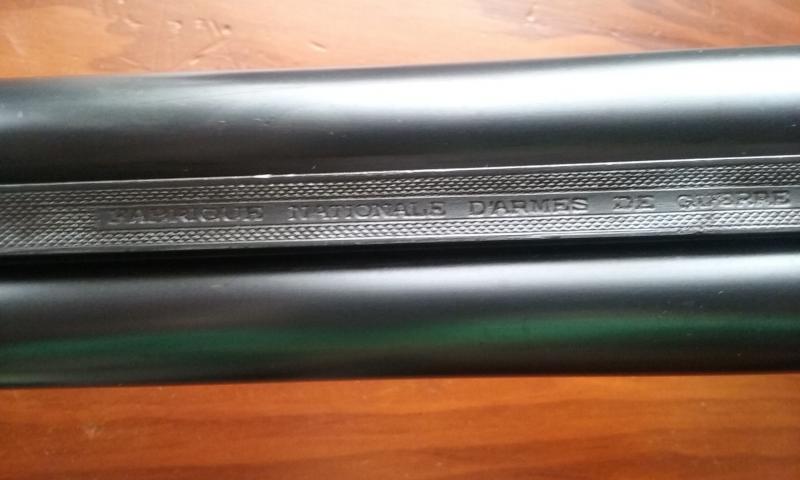

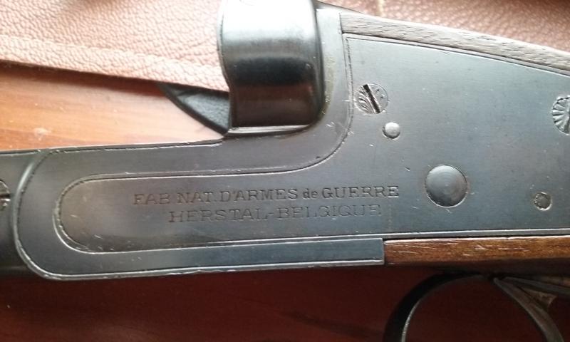

Mas fotos :duelo:
Hola a todos.
Aquí os presentó una de mis últimas adquisiciones .El caso es que me está siendo un poco 50
Hola a todos.
Aquí os presentó una de mis últimas adquisiciones .El caso es que me está siendo un poco 51
Hola a todos.
Aquí os presentó una de mis últimas adquisiciones .El caso es que me está siendo un poco 52
lobocerval
Mensajes: 101
Registrado: 10 Ene 2017 16:18
Re: Escopeta fn herstal calibre 16 yuxtapuesta
Mensajepor lobocerval » 21 Ago 2017 14:56

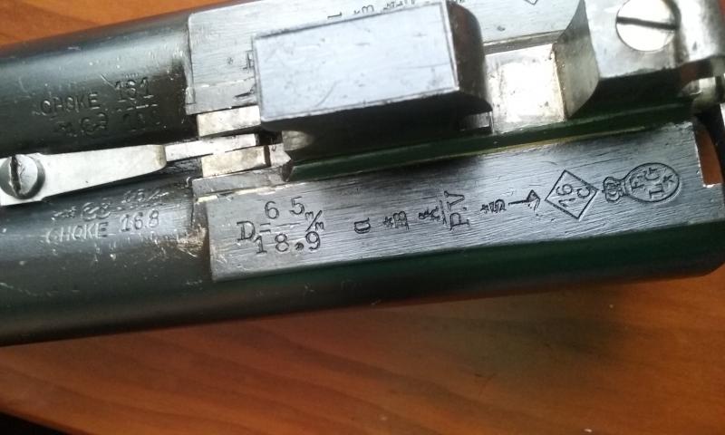

Unas pocas mas :duel-guns:
Tambien el cuño del calibre 16 metido en un rombo que no concuerda cronologicamente con la letra alfa....alguna teoría?? :caba: :cow:

A decir verdad parece claro que la F.N ha sacado estas yuxtapuestas para cubrir un hueco de mercado que quedaba y no se esforzado precisamente en florituras.
Esta que nos ocupa es en cierto modo curiosa por ser extremadamente austera y al mismo tiempo y por contra poseer otras características dignas de un arma de las consideradas finas.
De grabados lo que se ve....prácticamente brillan por su ausencia e incluso podriamos en general darle un aspecto un tacto tosco,a primera vista lo que podríamos exclamar "vaya hierro" :D
En el pulido de ciertas piezas tampoco se han esforzado demasiado.
Sin embargo el ajuste es perfecto y llama la atención el 4 cierre que le han metido.
Personalmente me llama la atención la calidad de los cañones y su ligereza a pesar de tener76 cms con un cono de unión entre recámara y cañón bastante largo para la época.
Es un arma equilibrada y ligera (2770 gramos)y con muy buen encare.
Las pletinas extraordinariamente sencillas pero con un buen ajuste en las mismas y se intuye un buen temple.
También las maderas aún siendo correctas tienen un buen cuadrillado.
Es curioso también el sistema de expulsión (funciona muy bien),que desempeña además una cierta función de apertura automática al presionar sobre la báscula.
Todo ello rematado por un pavonado de calidad.
Un arma curiosa.....veremos ahora en el campo con se porta :clint:
