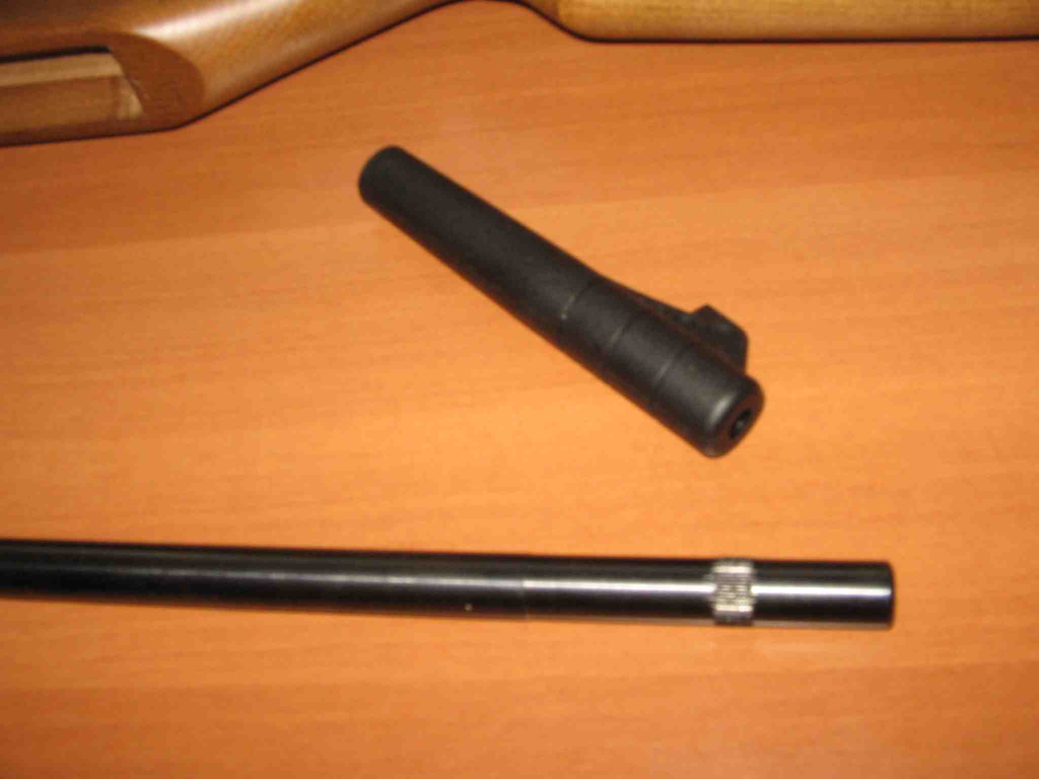

Respecto al moderador no tiene nada específico para montarlo.
Tiene una bocacha de plástico con el punto de mira embutida a presión.
Tiene forma cilíndrica, o sea que se puede montar algo de agujero cilíndrico con un fresado que libre el punto de mira o bien retirar la bocacha si no vas a tirar con miras abiertas.

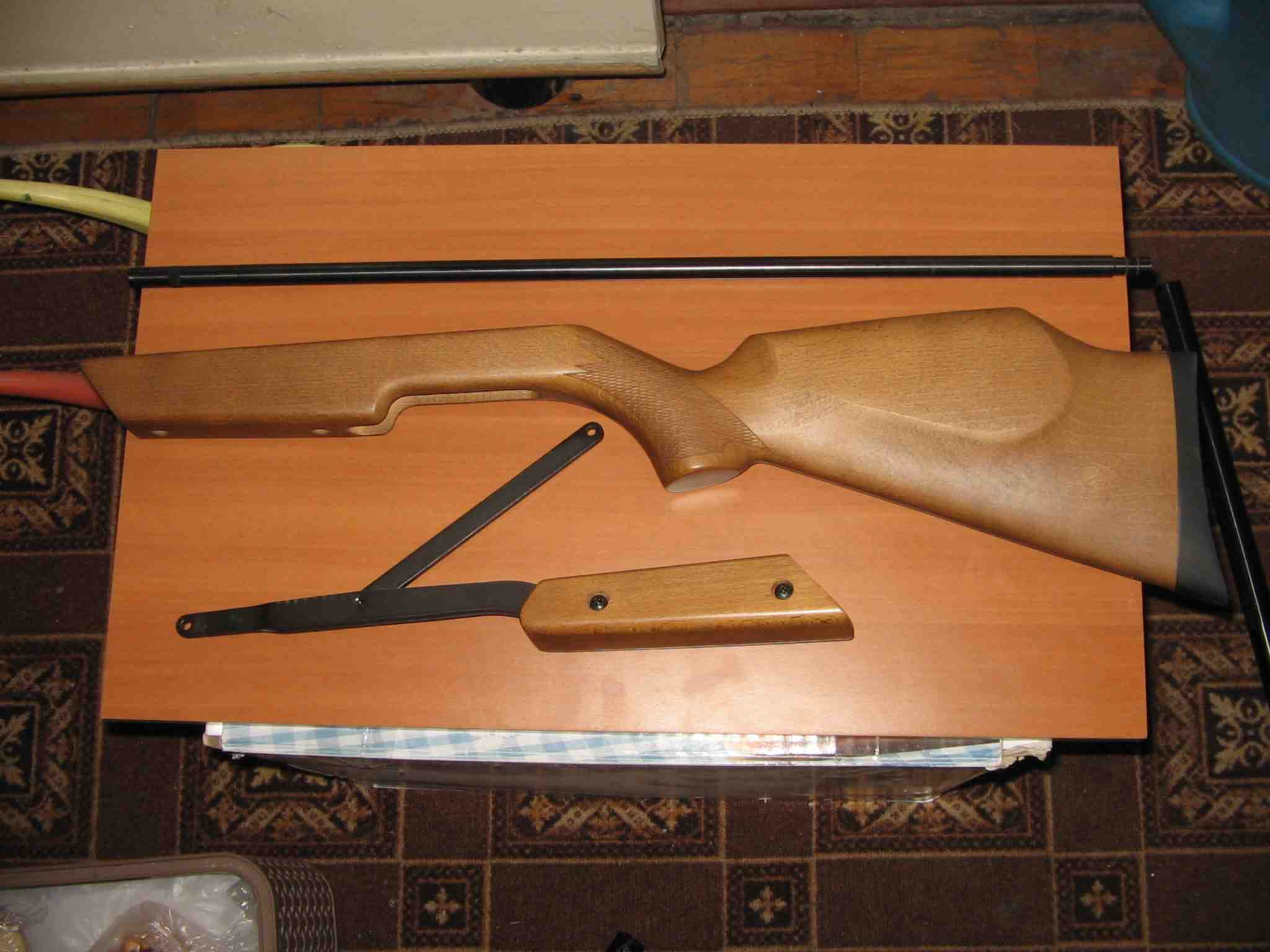

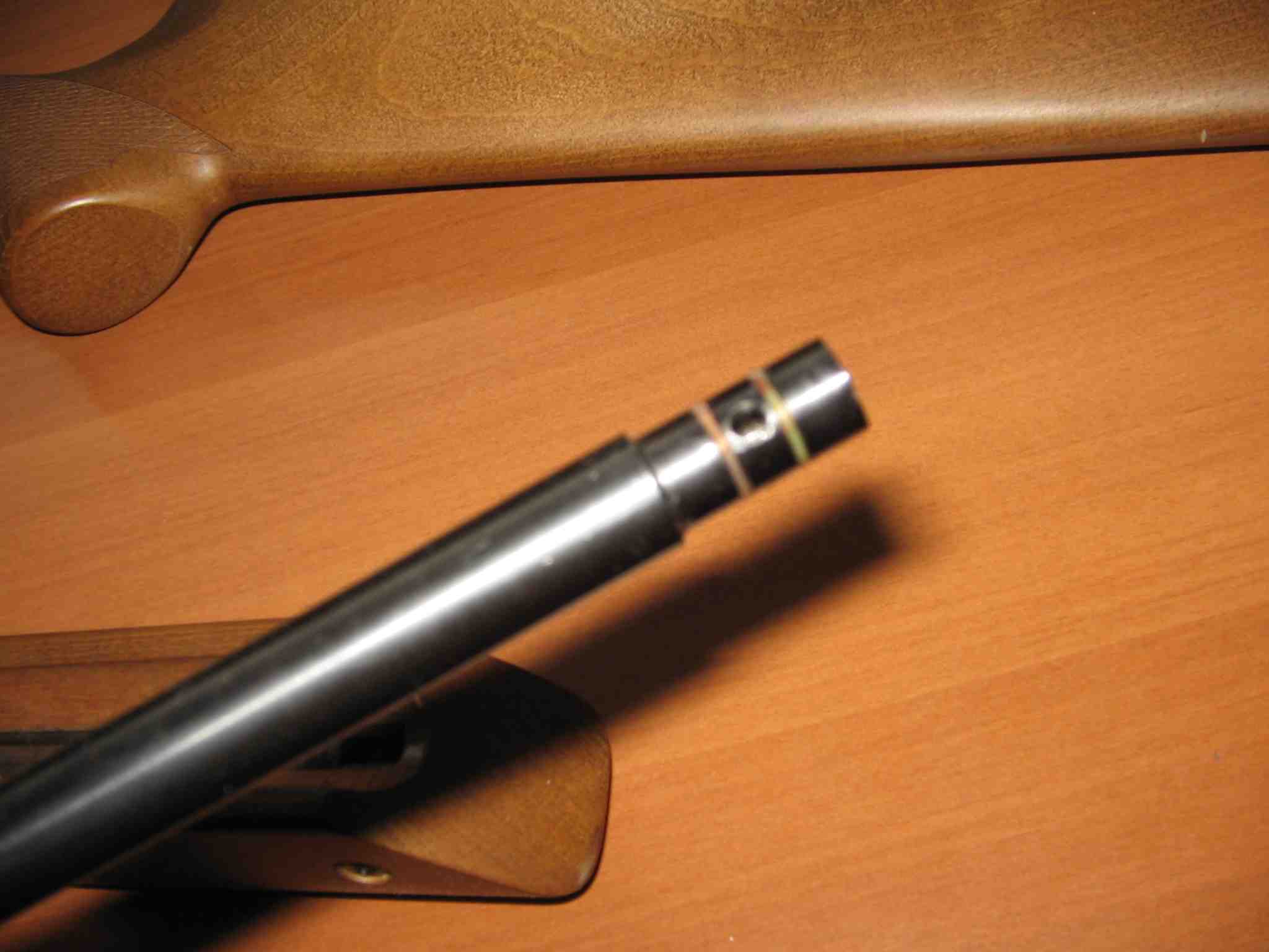

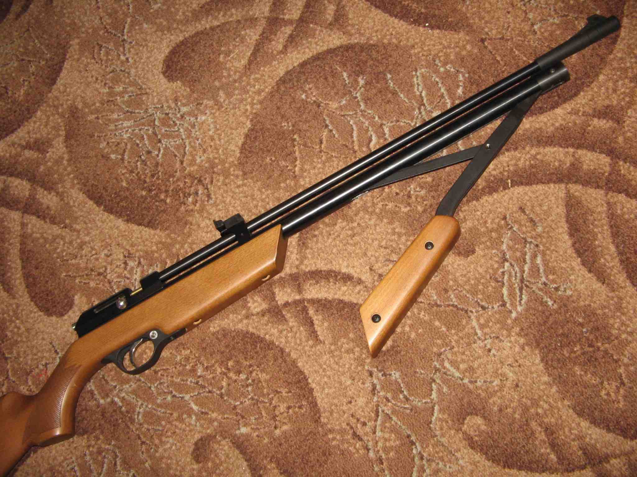

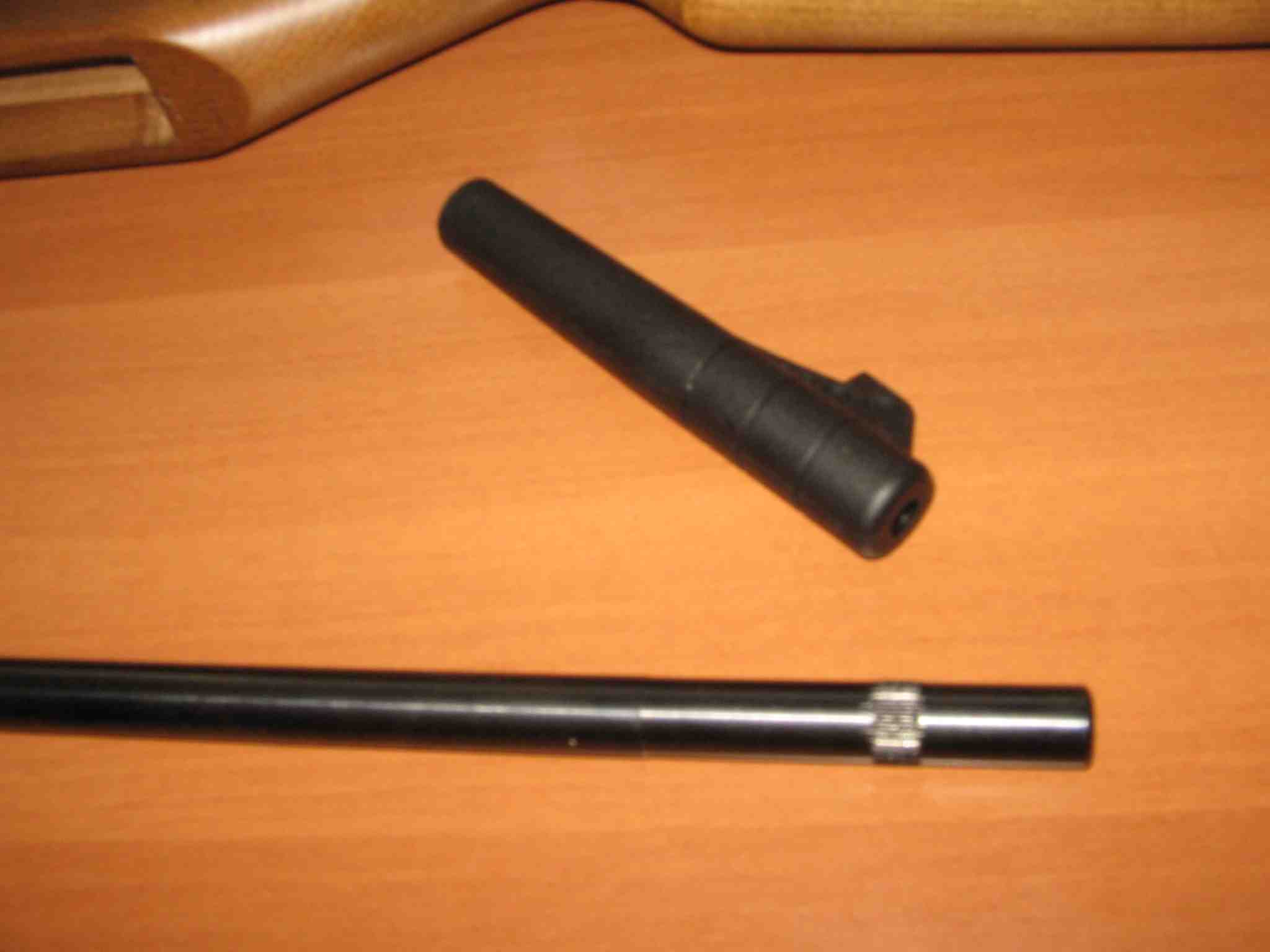

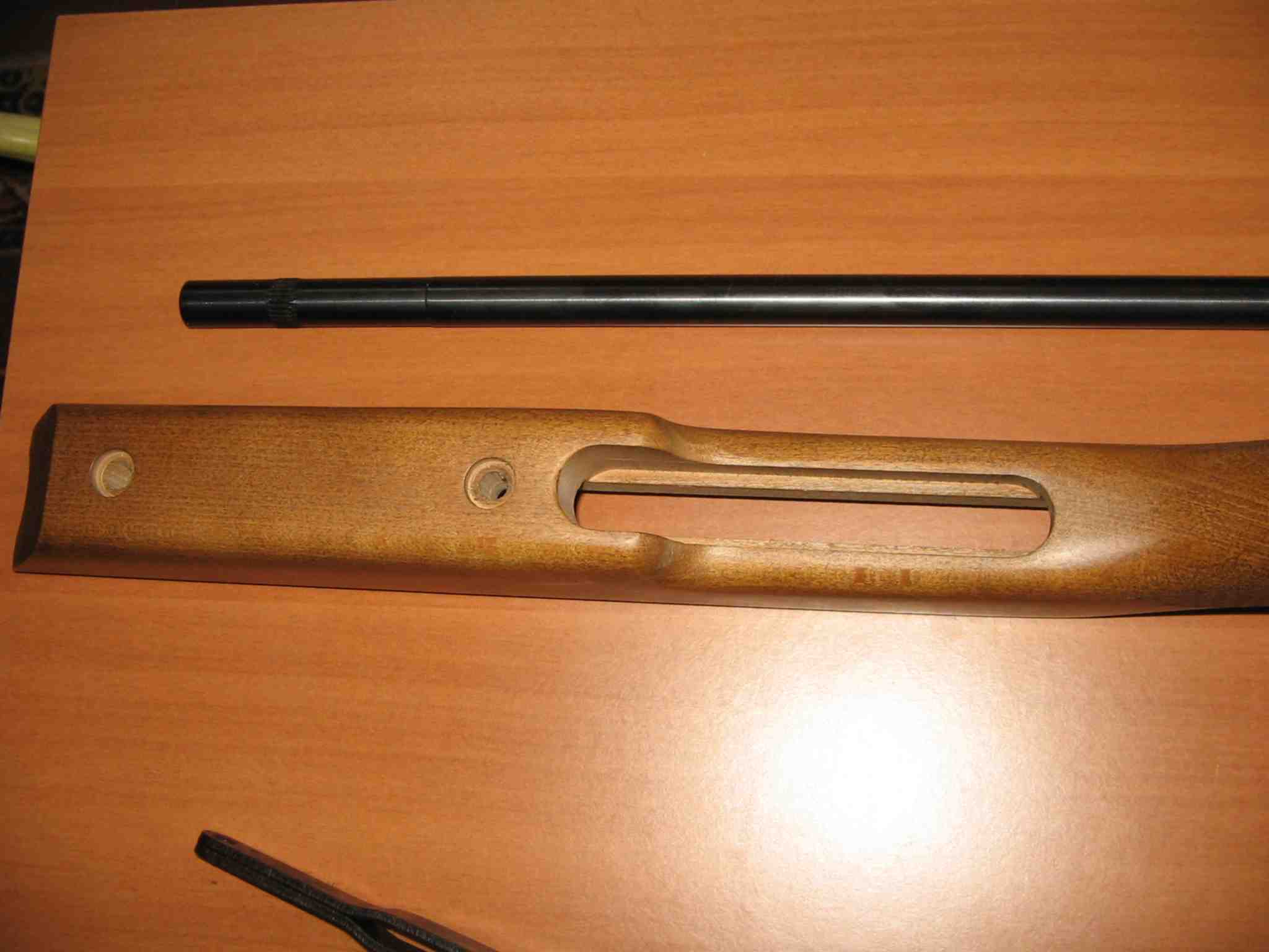

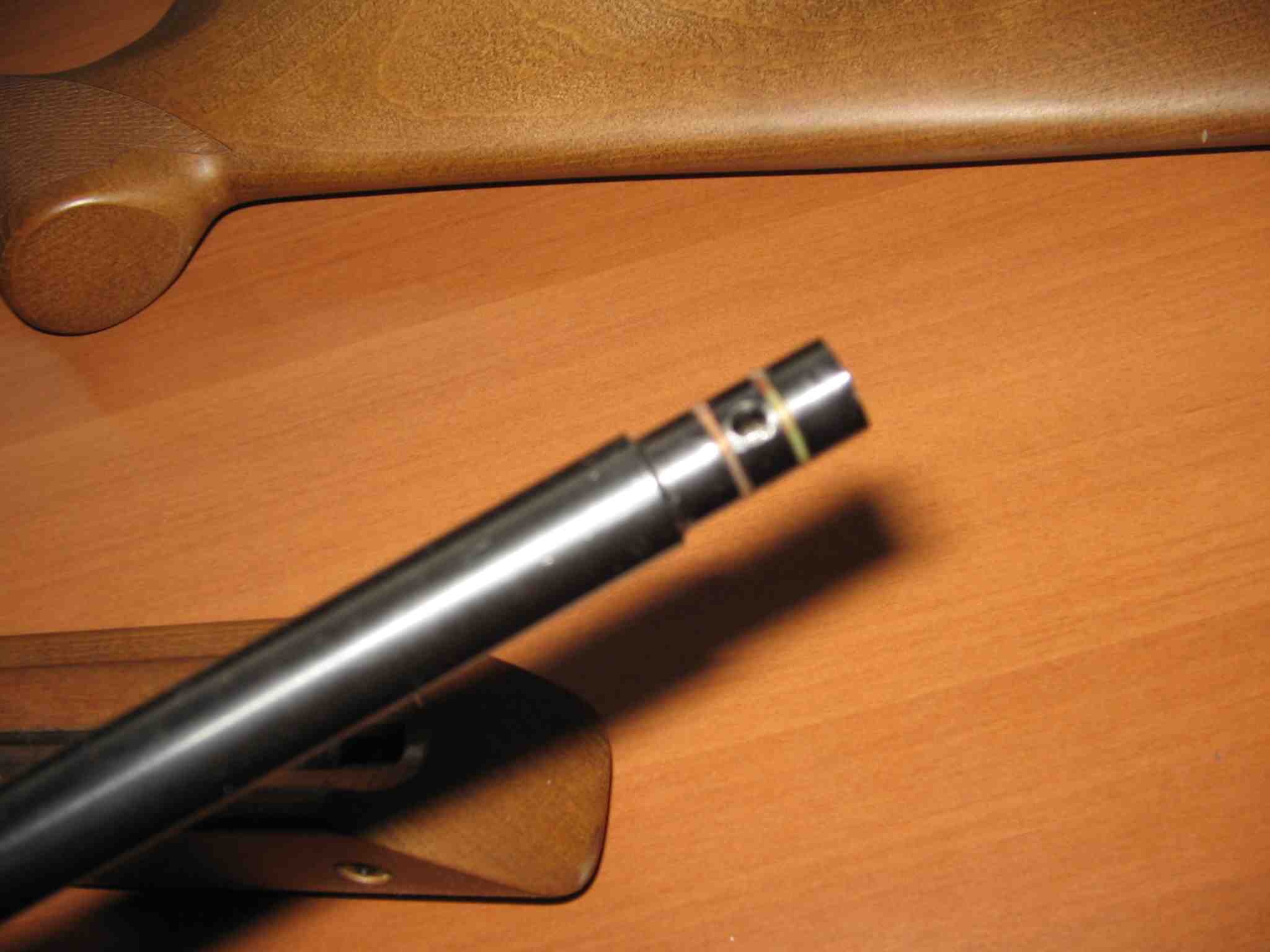

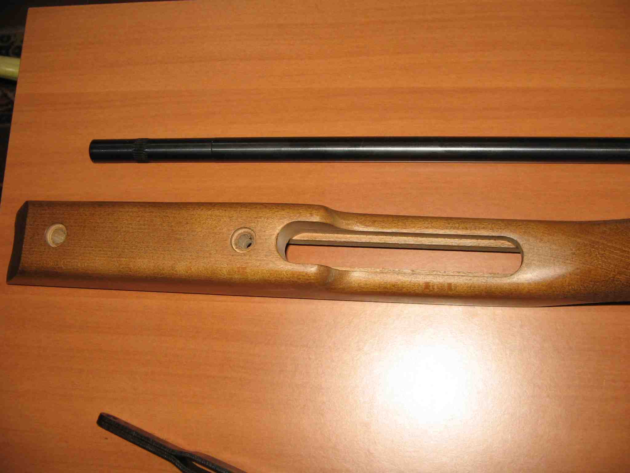

Os pongo un despelote de la máquina. No es la mía.
Lo encontré hace tiempo pero no recuerdo la página, creo que era rusa.
