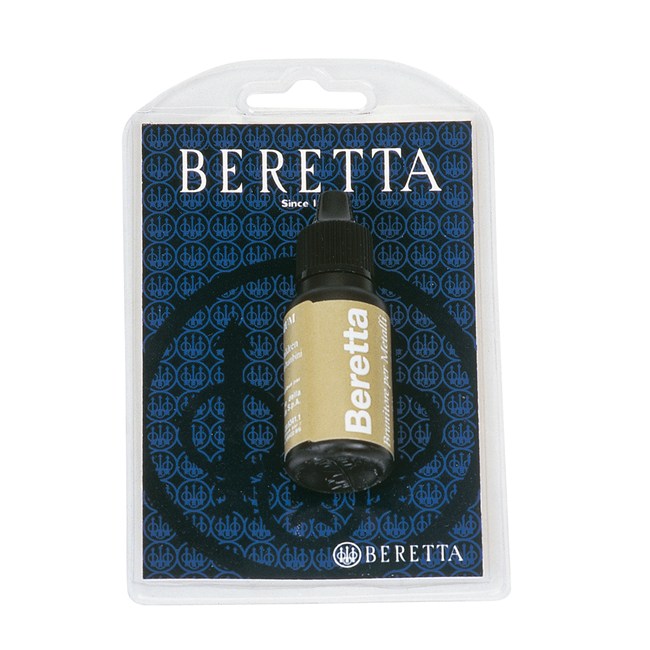

Hola a todos, tengo un problemita y necesito vuestros consejo, pues hoy he estado haciendo limpieza a uno de mi colección Erma 75, con el cepillo sin darme cuenta hice un par de rayas en la corredera de la pistola, no es mucho cosa porque la raya es muy muy fino, se puede decir que no se nota pero es bastante lago empieza desde el punto de mira hasta el alza, solo me molesta un poco que unos de mis colección favorito está rayada y quería saber qué puedo hacer para arreglar esas rayas.
Desde luego para esto no creo que hace falta hacer un pavonado,¿ hay algún sustancia que se le pueda echar para cubrir esas rayas? que es tan fina y casi ni se nota, solo me molesta un poquito.

Hola.
Para obscurecerlas,prueba con el beretta burnishing....empapas un bastoncillo para oidos...le das en las rayas,quita lo que sobresalga con papel de cocina y deja secar unos 10 minutos...repite hasta que obscurezca,lo normal es que lo haga a la primera.
Yo lo compraba en caza de El Corte Ingles.

Mensajepor mmmmm » 04 Ago 2017 08:58
No te he comentado que a los 10 minutos le saques brillo con papel de cocina tambien.
Si no lo encontraras en el corte...en la web se encuentra facilmente.
Es un liquido para pulir,no un pavonador en frio.

He buscado por tiendas aquí y no lo encuentro y finalmente la tengo que comprar por el internet en una armería de Italia, lo enviarán dentro de una semana.
Pues pongo un poco de este líquido en las zonas rayadas y después de 10 minuto ¿la pistola se quedará como antes de rayar o se notará algo diferente en esas parte cuando se seca?

Mensajepor mmmmm » 04 Ago 2017 21:05
Tiene que haber por aqui.....se compra con cierta facilidad....
Pues depende la raya....como antes...dificil....si hay raya....seguira habiendo raya pero mas disimulada...

Creo que en mío lo disimualá muy bien ya que son dos rayas muy finas que apena se ve ni se nota, es solo que me molesta un poco sabiendo que hay dos rayidas
¿Y esa líquido es transparente o tiene su color parecido a la corredera de la pistola?

Mensajepor mmmmm » 05 Ago 2017 01:30
Es transparente pero ennegrece al instante.....

Buenos dias mmmmm, una duda más ¿y el color que ennegrece es un color negro distinto comparando con el color negro de la pistola o es igual que el color negro de la pistola? creo que la cosa llegará esta semana ya lo probaré a ver.

Mensajepor mmmmm » 07 Ago 2017 01:48
No se decirte...lo disimula bastante...
Las rayas que tenia yo eran blanquecinas y al darle este liquido se disimulan con el color pavonado del arma....
La raya....no va a desaparecer...pero queda disimulada.

Hola mmmmm, esto antes de echar esta sustancia encima de la pistola hay que limpiarla por ejemplo con alcohol primero o no hace falta lo mojo con bastoncillo para oido y doy por encima de la pistola donde está rayada?

Mensajepor mmmmm » 23 Ago 2017 07:22
No se como lo tendras de sucia....pasala un trapito y le das....deja secar y sacas brillo a los 10 minutos....
