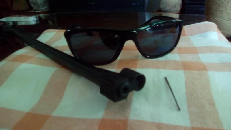

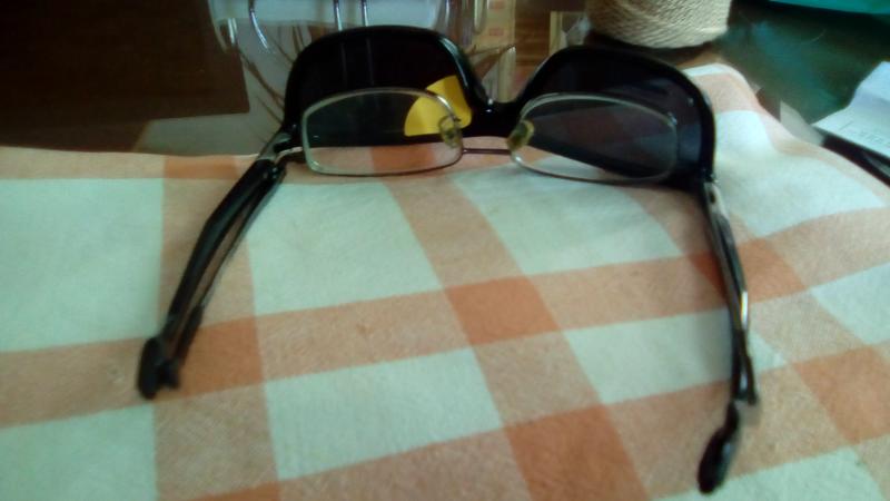

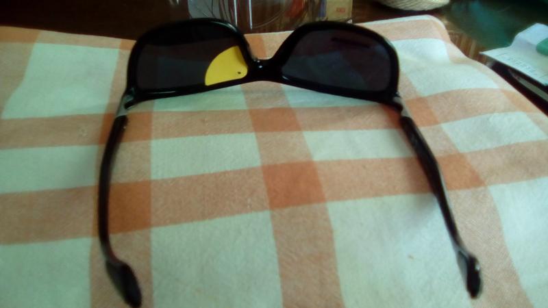

Por fin puedo volver a disparar con cierta puntería. Esa que los años te van quitando poco a poco. Siempre fui miope, pero al ir aumentando la graduación de lejos, perdía en visión de cerca, por lo que un ojo así castigado, y mas con los años y la presbicia característica, dificultaban mucho la precisión, pues con gafas de cerca se ven bien los elementos de puntería (alza y punto de mira), pero mal la diana, digamos a 100m y con gafas de lejos, se ve bien el objetivo, pero mal (emborronados) los elementos de puntería. Un desastre. :? No tengo dinero para unas gafas progresivas y tampoco sé si me acostumbraría a ellas, pero sí para unas gafas de los chinos de 3,5€ a las que le he hecho un orificio justo en la zona por la que se apunta el arma (cuadrante superior interno, el próximo a la zona interna de la ceja). Pasos:

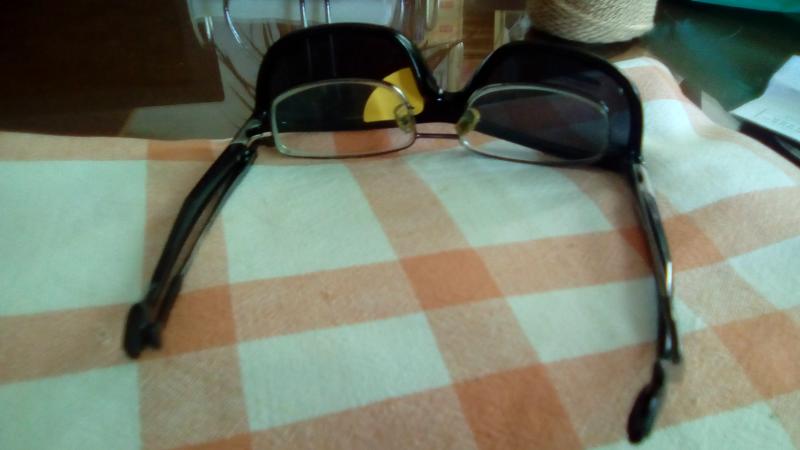

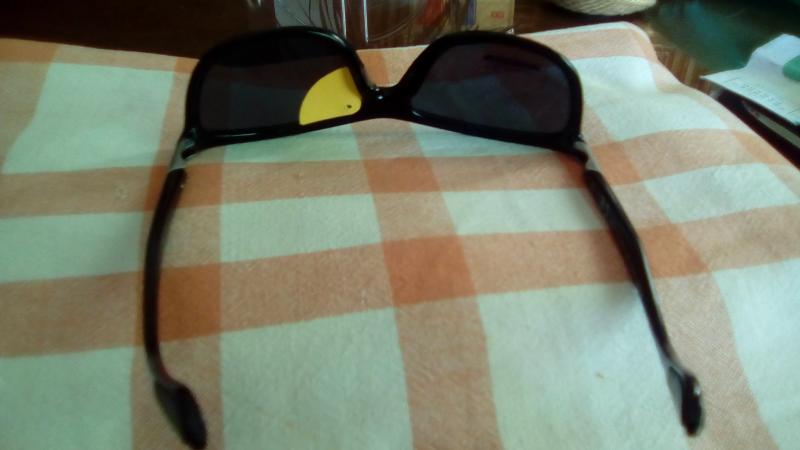

-en mis gafas de cerca, hice plantilla con cartulina y sujeta con celo sobre cristal derecho (por el que apunto) hice un agujero con alfiler hasta encontrar la linea de visión en el disparo.
-superpuse las gafas de los chinos (tras probar varios modelos, elegí la que menos se separaban sus cristales de los míos de cerca) a mis gafas de cerca (ambas puestas sobre mi rostro) y mirando por el agujerito de mi plantilla original, fui acercando la punta de un alfiler con cuidado hacia las chinas (sin perder un momento la punta del alfiler del campo de visión) hasta topar con el plástico de las chinas. Ahí, y sin perder la visión de la punta, hice arañazos con la punta del alfiler sobre la superficie para que me sirviera de guión iniciación agujero posterior.

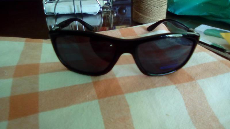

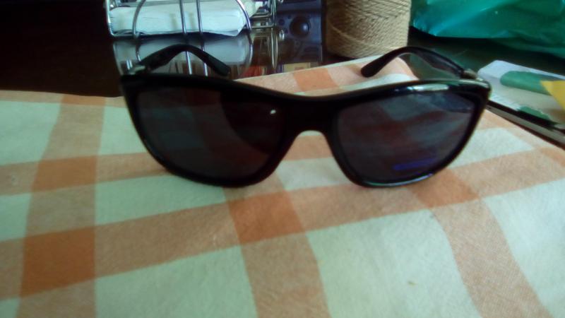

-ya con las gafas chinas marcadas, profundicé la señal -siempre con el alfiler- para después iniciar el agujero con la punta del alfiler al rojo vivo. Así evité que la punta del alfiler y mas tarde la broca de hierro de 1mm de sección, resbalaran sobre la superficie del plástico.

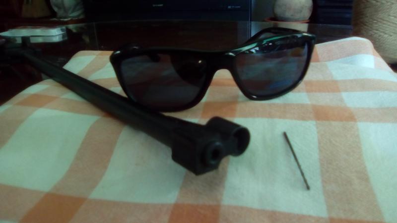

-preferiblemente con taladro manual y apoyadas y sujetas las gafas para evitar su movimiento, con broca de 1mm hago agujero sobre el plástico. Importante advertir que el taladro no debe ser perpendicular al plástico, puesto que la línea de visión no lo es, tiene cierto ángulo inciso con el plano del plástico.
-una vez hecho el orificio, hago la opacidad a su alrededor pegándole un cartoncito y al que luego también agujereo (con una linterna enfocada desde atrás hacia adelante para delatar el orificio). Agujereo con el alfiler de dentro hacia afuera para evitar despegar el cartóncillo y agrando con la broca sujetándola con la mano y con esmero y paciencia, intento hacer y repasar "el túnel de visión soslayada, oblicua", pero NO perpendicular (creo explicarme).
Así las cosas, consigo ésto.
