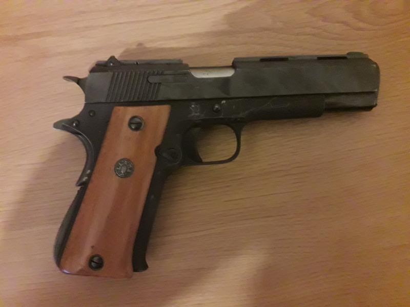

Un amigo me ha pedido que os transmita una consulta referente a el cañon de una llama del 9pb. Dicho cañon tiene una grieta en la parte de atras y no he sabido decirle si tiene reparacion o si tiene que retirar el arma. Agradezco de ante mano vuestros consejos. Voy a intentar poner las fotos .gracias
Hola amigos soy nuevo en esta seccion del foro , asi que lo primero es saludaros y agradecer vuestros 00
Esta es el arma

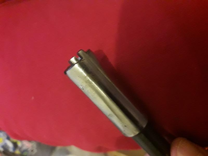

Este es el cañon.

Sigo intentando las fotos.
Hola amigos soy nuevo en esta seccion del foro , asi que lo primero es saludaros y agradecer vuestros 20
No se si se verar bien

No, desde luego, que no se ve bien......seguro que es una grieta??????
Por norma, los cañones no tienen reparación, no se pueden soldar ni cosas de esas, ojo, que no estoy hablando de escopetas de dos cañones, si no cañones de arma corta y fusil.

Eso tiene mas pinta de golpe o basto de fabricacion.
De todos modos, puedes probar a echarle aceite y secarla. Si despues de limpiar sigue rezumando aceite es grieta, si se seca, es golpe.

Que foto mas rara. Esa recámara parece como aplastada.

Realmente no parece una grieta, parece más un defecto de materiales durante la fabricación, o incluso un mordisco por impacto, pero puedes comprobarlo como te han dicho.
En cualquier caso, sea grieta o no, es fácilmente reparable pues no afecta a la recámara sino a la zona de blocaje de cañón con corredera. (incluso una recámara se puede reparar, pero es más laborioso)
Yo lo llevaría a un armero que tenga microsoldadura de hilo, con la que puede perfectamente aportar material sin desvirtuar el tratamiento térmico del cañón.

Gracias por vuestros comentarios , he hablado con mi amigo y va a buscar un armero que trabaje con micro soldadura y que intente repararla, ya diré como sale la reparación. Un saludo y gracias .
