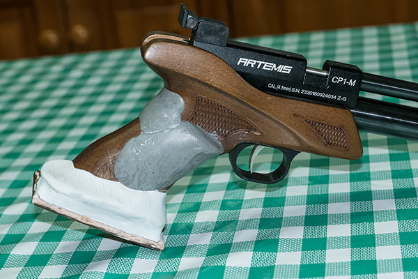

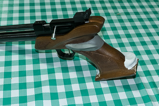

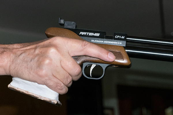

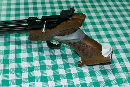

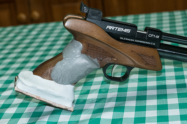

Pues eso, despues de "arreglar" el gatillo como explicaba el amigo Zeus, dejándolo suavito y a 450 gramos más o menos, me he puesto con las cachas, En esta pistola mi mano daba la vuelta y me sobraba cacha por todos lados.Nunca había manejado la masilla epoxi, por lo que la siguiente vez, se hará mejor je je je, tiene dos colores porque compré una en una ferreteria (la blanca) me faltó y la siguiente la compré en una gran superficie.
aún falta más lija, pero igual la dejo así, porque las grietas que se ven son las de mi mano que se han impreso al apretar sobre la masilla fresca.
Pido consejos para el tema del pintado, una vez que compruebe que empuño bien, qué pintura agarrará bien en el epoxi y en la madera, al mismo tiempo??, no me quiero complicar la vida tirando una pintura y que luego se descuelgue etc. etc.
Ya sé que la pistola no merece estos bricos, pero me divierte hacer cosas con las manos, aparte de que se empuña mucho mejor :D
Saludos y gracias.

Y ahora, con lo que te he contado lo que yo haria en tu pistola.
Yo la cubria para acabarla ya entera con una fina lamina de masilla epoxy, suavizaba para eliminar errores y finalmente le daba textura con cepillo de dientes o de púas de latón y una vez seca pintaba en negro u otro color.
También le quitaba el resalte ambidiestro que queda inútil en el lado izquierdo.
Si vas a pintar en negro y mezclas la masilla con plastelina negra, aun te mejora el acabado y si tienes algún dia un roce no se notara un cambio de color.
Ánimo que va muy bien.
