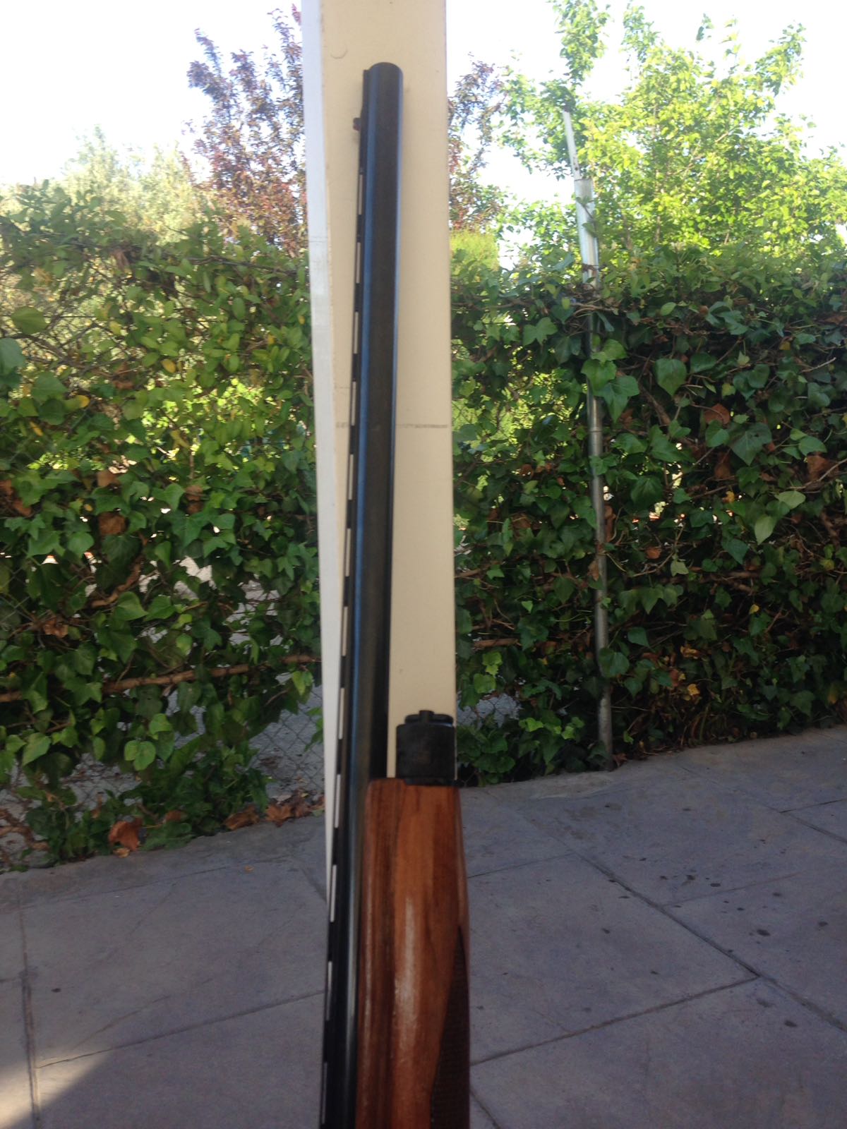

Hola buenaaas, soy nuevo en el foro aunque llevo un tiempo leyendoos nunca me había animado a registrarme y participar, he visto que habláis muy bien de la benelli sl 121, tengo una apalabrada para probarla el viernes, el dueño me ha dicho que tenga mucho cuidado que esas escopetas son mas bien para tirar cartuchos y la culata sufre mucho al disparar balas llegando a romperse frecuentemente, me he quedado un poco helado por que yo conozco gente que la usa para todo y no le ha dado problemas pero ya me ha metido un poco de miedo, de verdad la culata se puede romper disparando balas? la escopeta por cierto es de 71 cm de largo de caño y de 3 estrellas *** no se si este caño es recomendable para disparar con bala, yo prácticamente solo la voy a usar para el jabalí a salto así que prácticamente solo disparare balas, espero vuestras respuestas y un saludo!!

A alguien que tiene su escopeta con choke para tirar perdigon, no le hace mucha gracia seguramente que se la prueben tirando balas. De otra manera la culata de la Benelli no se rompe asi como asi, porque tiene un grosor considerable.
Con un cañon de *** no estarias usando lo mas adecuado para tirar balas continuamente, pero que poder se puede siempre y cuando des con la bala que le gusta y eso requiere tiempo y pruebas. Otra cosa es que consiguieses un cañon especifico de bala para la sl121, entonces la cosa ya cambiaria y mucho.

Muchas gracias por las opiniones compañeros!! Esta no tiene polichok o eso parece en la foto, es que tengo un conocido que se le partió la culata y el vendedor mismo me dijo que tuvo una y también se le partió y ya me dio miedo, de todas maneras el viernes la voy a probar con el delante en un campo de tiro, me llevare cartuchos de 24 gramos que son los que mas problema dan a ver si se encasquilla, y volviendo al tema del caño de cuantas estrellas seria ideal para tirar balas? y de largo es mejor de 71 o de 66? igual pregunto barbaridades pero soy un poco novato :lol: siempre he tirado con una beretta a 303 que me dejaba mi padre y nunca me preocupe de si tenia mas estrellas o menos simplemente usaba lo que tenia y ahora a la hora de comprarme una estoy perdido jajaja

Sí la fibra o el veteado de la madera, tiene mucha albura y no està correctamente alineada en su punto mas debil para contrarrestar el esfuerzo a la que le somete el retroceso , da igual la marca, el modelo o lo que sea porqué tarde o tempano se rompera.
Esa benelli de la foto parece nueva, si el precio es adecuado, ves a por ella, tendras escopeta para tus nietos, pero sí por un precio parecido encuentras una con polichokes exteriores, le sacaras mas el jugo, al menos por lo que dices.

Muchas gracias chicos, al final no he llegado a un acuerdo porque la culata estaba astillada en la parte del cuello donde conecta con el hierro y no me daba mucha confianza pero me habeis orientado mucho
