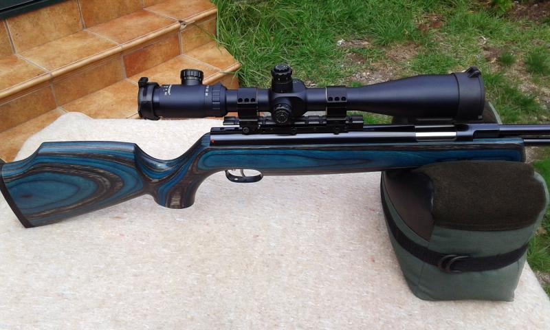

Es este mismito.....torretas bloqueables y reseteables, nitido, en fin, tiene las tres "B"...... :mrgreen:

La Gamo Coyote, va muy bien, yo la he tenido, en cal 22, y al final, la vendí, porque me estaba juntando con un arsenal, que casi ni usaba.....la compre para el chaval, para tirar en la aldea, pero, le gusta tirar mas en el Call of Duty, y para tenerla muerta de risa.....en fin.
Tiene bastante buena autonomía de disparos, sobre 7 cargadores de 10 balines, creo recordar, es consistente, no hay diferencias escandalosas de velocidad con el deposito lleno, a mediado, puesto que algunas carabinas, no reguladas, pasan tranquilamente, de diferencias de cerca de los 40 m/s.
El acabado, es bastante bueno, aparte, que me gusta que el cargador, el BSA de salto automático, con indicador de ultimo balin, vaya en el cuerpo de la carabina, no sobresaliendo por encima, como un carrusel, y su precisión, fruto de un cañón de calidad, un BSA martillado en frío, es también muy buena.....yo, le atinaba consistentemente, a una pequeña lata de estas de maíz dulce para ensaladas, o de aceitunas, a 80 m, con muy pocos fallos....por alrededor de los 350 €, con la culata de madera, pues la de plástico, me parece bastante fea, es muy buena opción. No puedo opinar de la Cometa, pues no he tenido la suerte de probarla.......

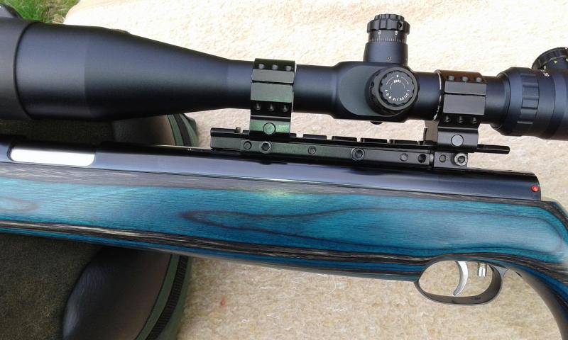

Yo, personalmente, y para mi gusto normal, me cogería la Coyote en madera, y el modelo normal, y luego, ya le metería yo un silenciador decente, y a mi gusto, por ejemplo el de la foto, que cuesta como uno de rulos del pelo, y este, ya es otra historia..... :mrgreen:
Si, en la foto, la carabina lleva un adaptador Hawke HM17021, de 11 mm a carril Picatinny, regulable en altura, pues a veces, te encuentras sin clicks en altura, y me gusta que las torretas, vayan ajustadas en su nivel medio aproximado, no llevar la torreta de altura al maximo, y que ya no me queden clicks, ademas, no es muy caro, sobre 23 €, y con unas anillas bajas de 6 tornillos de Aliexpress, queda un conjunto estable y muy robusto.
