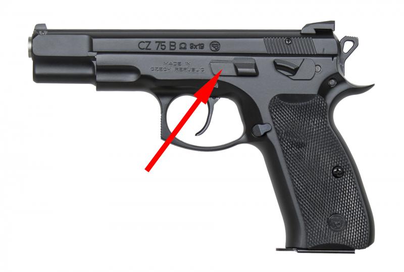

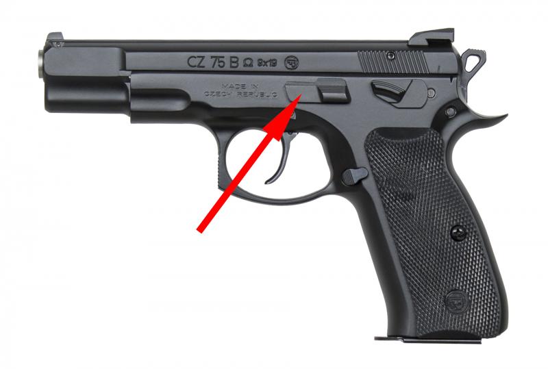

No tengo ni idea de que es la palanca de retenida jajajajaj soy muy nuevo en esto de las armas cortas. Podrías enviarme una fotografía por privado o al foro, de lo que es esa pieza??
Gracias....
- manolosolo
- .50 Bmg
- Mensajes: 18111
- Ubicación: Galicia
Re: CARRO CZ75 B QUEDA CERRADO
manolosolo escribió:Pues si que estamos un poco verdes.......
Jajajajajajja manolo manolo......
Y dices que esa pieza este lijada???? No entiendo....
- manolosolo
- .50 Bmg
- Mensajes: 18111
Si sabes desmontar la pistola....
, que ademas, es una parte importante esa pieza en ello, la desmontas, le quitas la corredera, que es la parte de arriba, y le montas esa palanquita, y un cargador VACIO, y veras como funciona el mecanismo de retenida sin cartuchos.......
