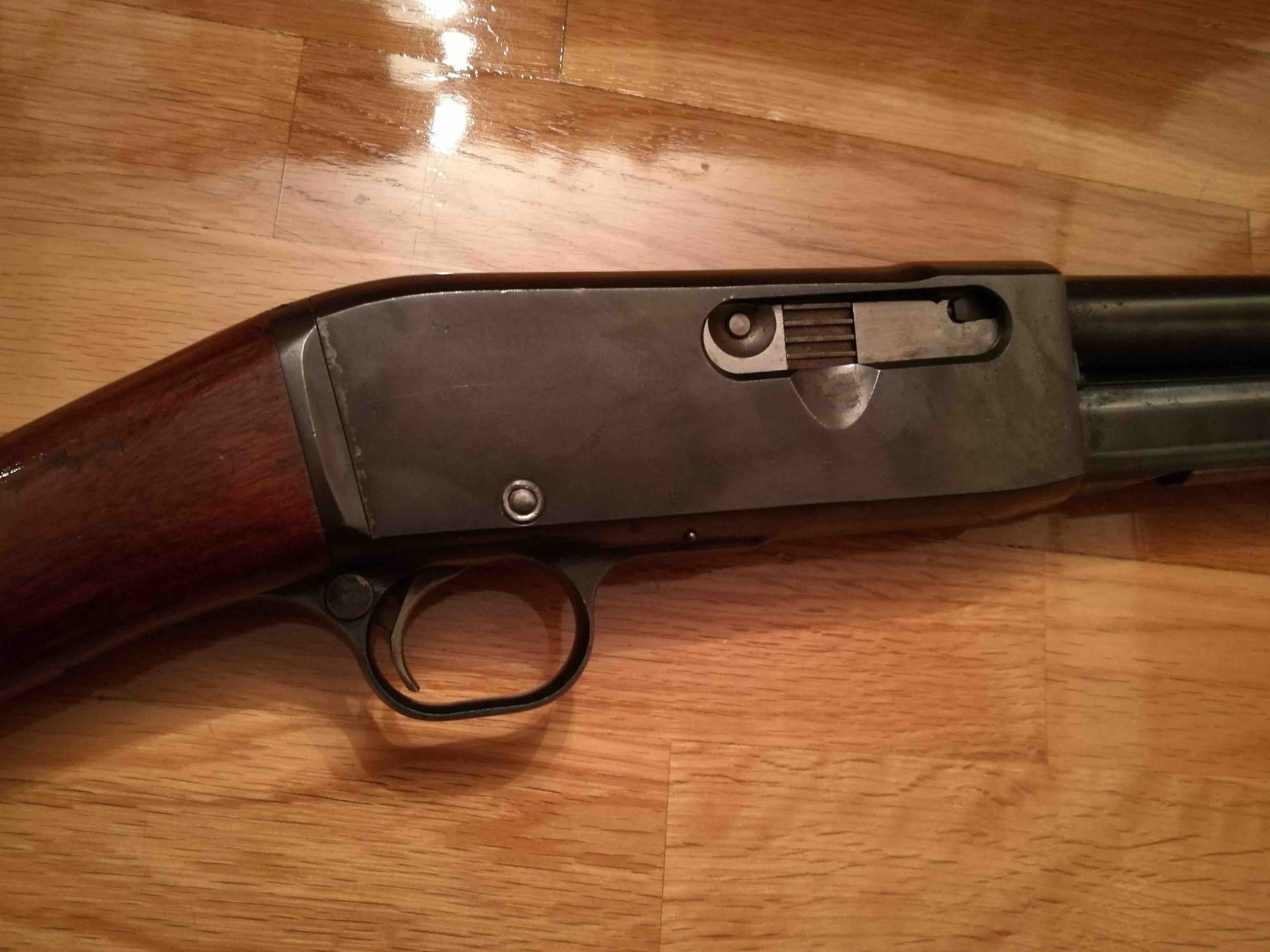

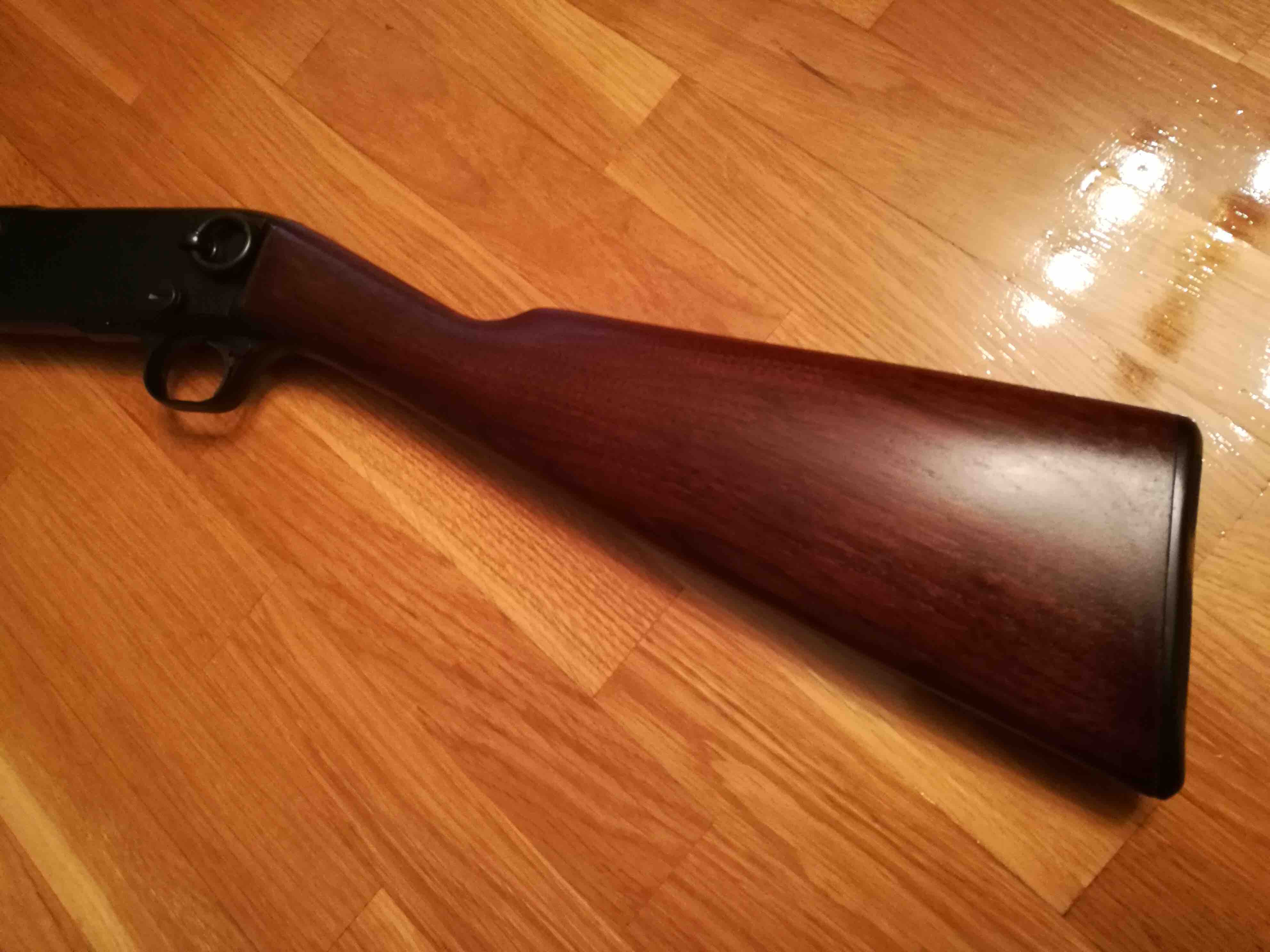

Hola a todos,
Os presento lo que, en mi opinión, constituye todo un hallazgo en materia de armas largas clásicas norteamericanos de principios del siglo XX. Se trata de una carabina Remington 14 1/2 en calibre 44-40 fabricada según su número de serie en el año 1914 (segundo año de producción). Como veis, es un arma accionada por corredera y representa el esfuerzo de Remington por competir con su rival Winchester y sus predominantes rifles de repetición de palanca. El arma fue diseñada por un genio del diseño armero llamado John Pedersen en 1908, que el mismísimo John M. Browning califica en su momento como el más brillante de los diseñadores (vamos a pensar que detrás del él mismo...). El caso es que los diseños de Pedersen se caracterizan por ser bastante complicados (a diferencia de la simplicidad de Browning) pero efectivos y duraderos. Si a eso le sumamos que las armas por entonces se fabricaban con materiales para durar, ajustes a mano y acabados que no reparaban en coste de horas, tenemos en nuestras manos una carabina diseñada por una mente brillante hecha para durar.
El caso es que, si bien los rifles y carabinas Remington 14 y 141 (la versión mejorada) se fabricaron en buen número entre 1913 y 1950, nunca llegaron a disfrutar de la popularidad de las armas de repetición por palanca fabricadas por Winchester.
Sin embargo dentro de la producción de los modelos 14 y 141, las carabinas 14 1/2 con cañones de 18 pulgadas y desmontables en dos partes (takedown) son las más escasas y por eso adquieren cotizaciones bastante elevadas en USA. La que os presento tiene además la particularidad de disponer de un seguro accionado que se acciona con "la uña del pulgar" en el propio cerrojo (thumbnail safety), sistema que fue abandonado hacia 1921, por lo que se trata de una de las versiones más cotizadas y buscadas del modelo 14.
Cuando vi este arma a la venta en el foro, no sabía exactamente la rareza y valor de la misma, pero dado que se trataba de un arma antigua en un estado razonable de conservación y en calibre que me agrada, decidí adquirirla para iniciar un proceso de restauración que me ha tenido ocupado durante semanas. No os voy a aburrir con el proceso así que intento resumir:
-Despiece total del arma y examen de todos los componentes.
-Limpieza exhaustiva.
-Retirada de pavonado y eliminación de óxidos superficiales y rayones, conservando aristas y marcajes en todo momento.
-Pavonado de todas las piezas mediante pavón por oxidación (rust blue), método usado originalmente en el acabado del rifle.
-Eliminación de barniz y corrección de abollones y rayones en maderas.
-Tintado de maderas conforme a tonos originales (nogal con tinte rojizo).
-Acabado al aceite de las maderas.
El resultado es un arma restaurada respetando lo más posible la configuración original de la misma, tal y como salió de fábrica en 1914, hace 103 años.
Debo no obstante decir que la carabina estaba en un estado bastante bueno, por lo que he podido partir de una excelente base de trabajo para conseguir un resultado que, creo, ha merecido la pena.

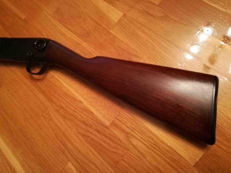

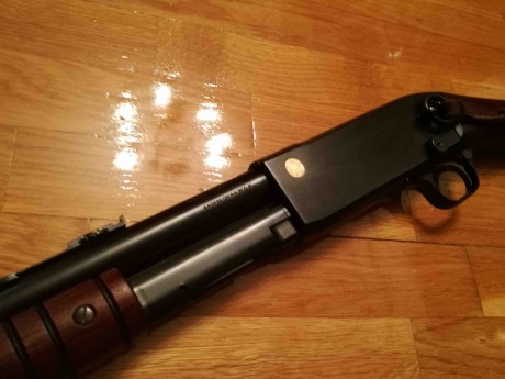

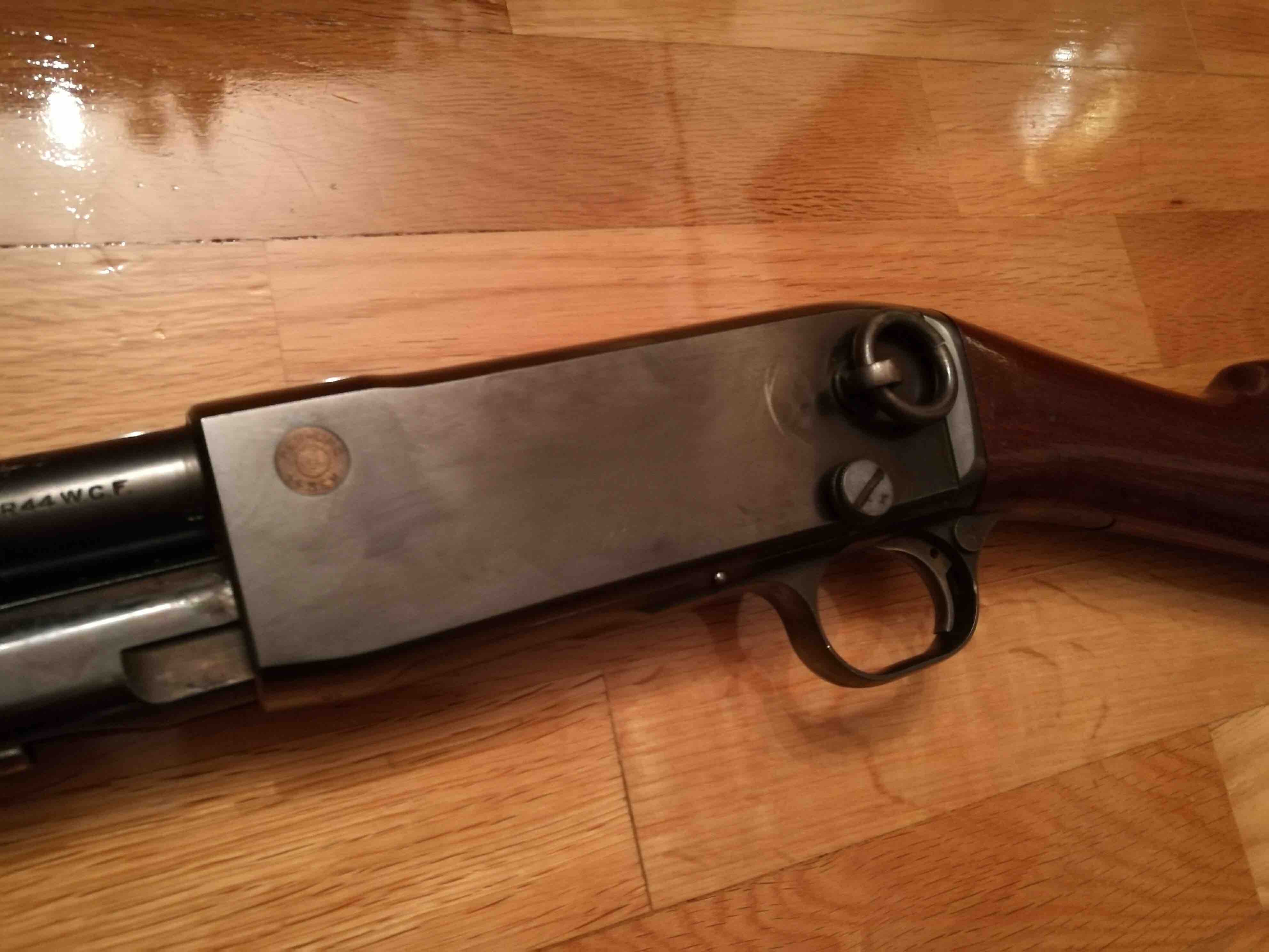

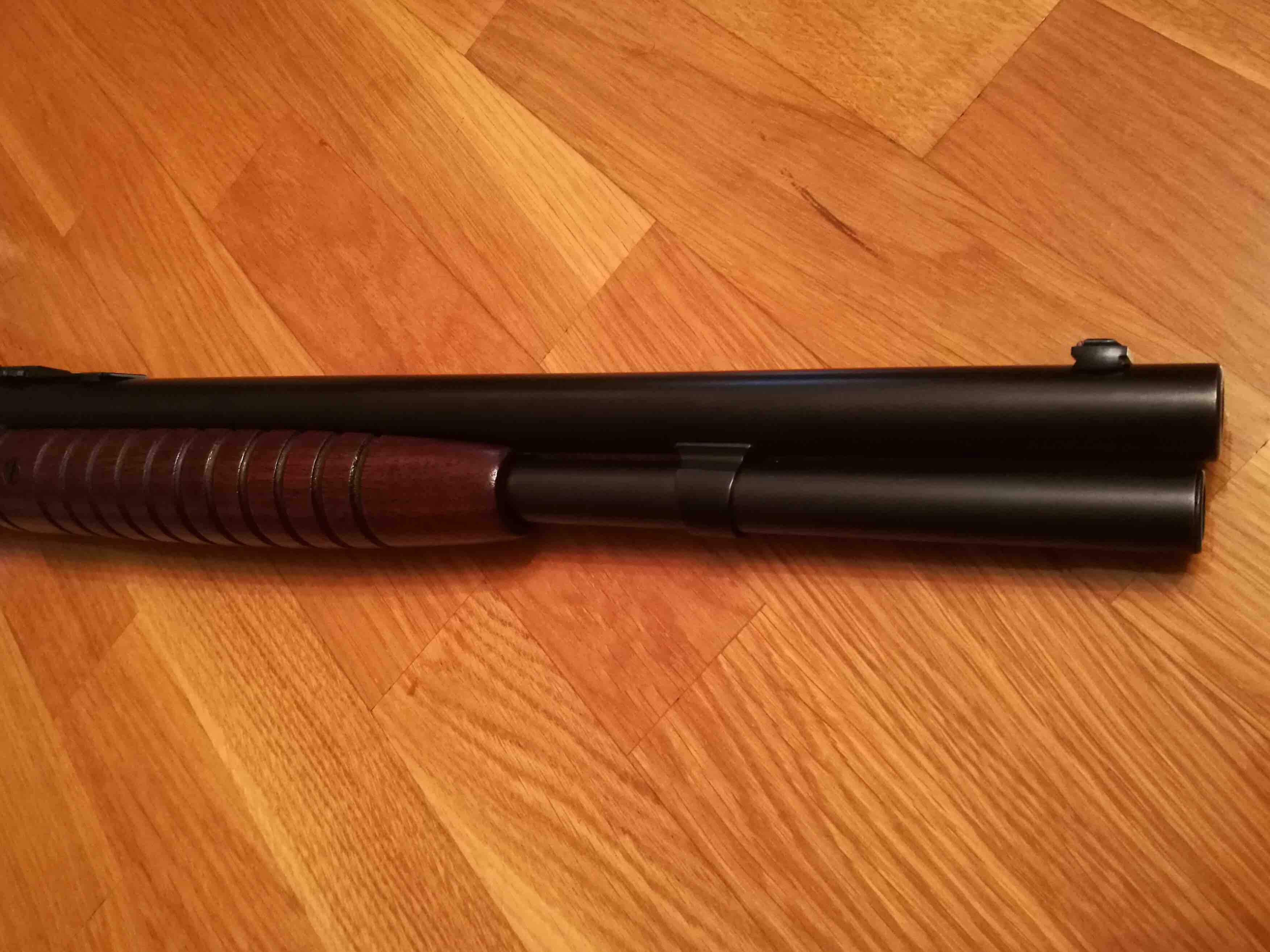

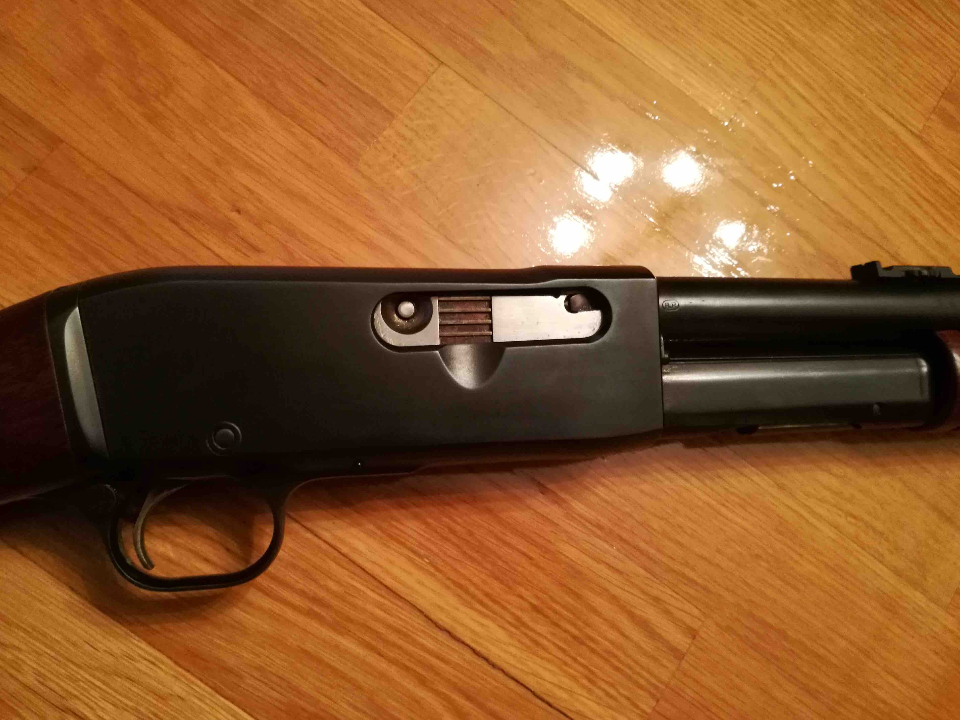

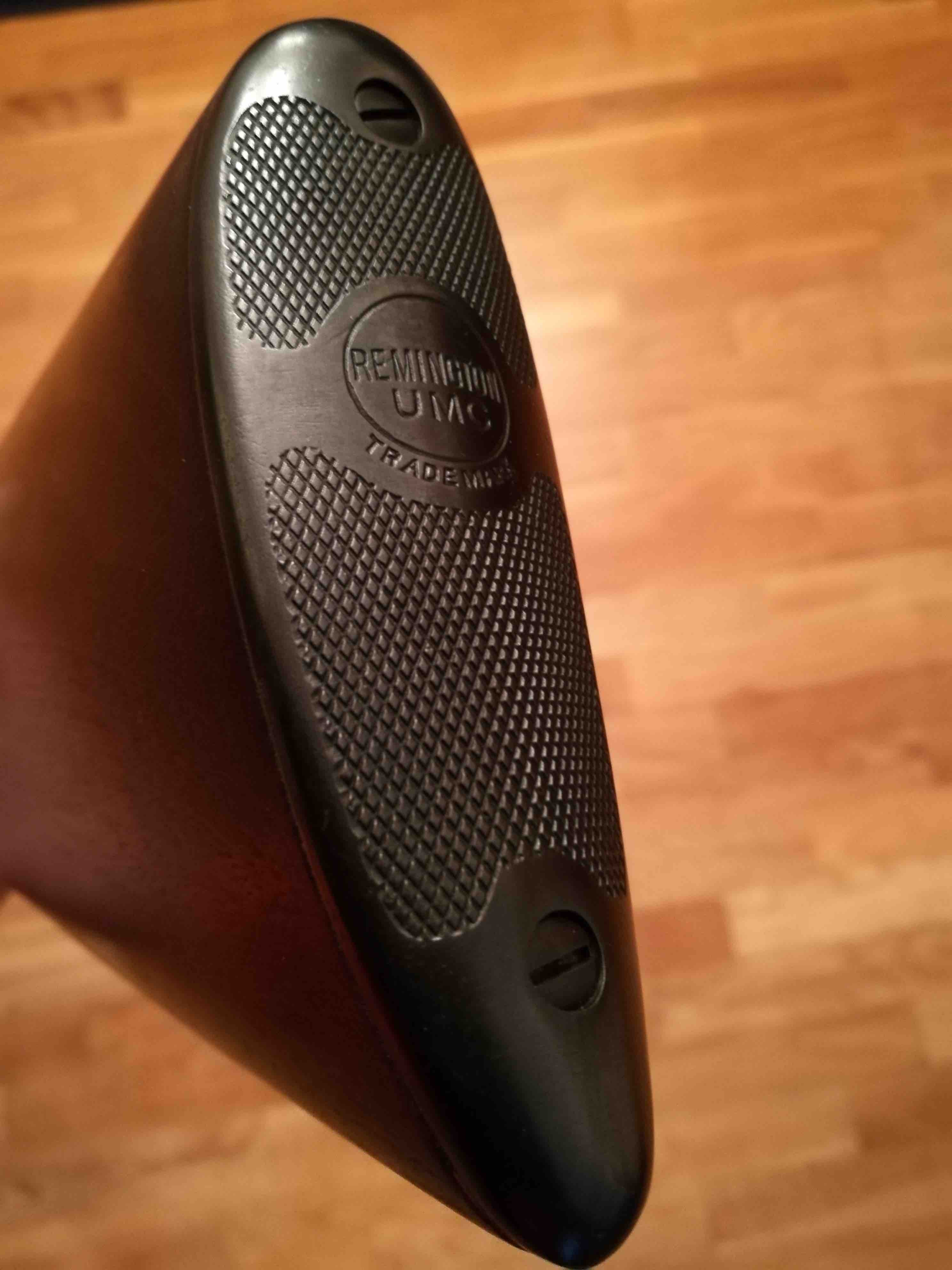

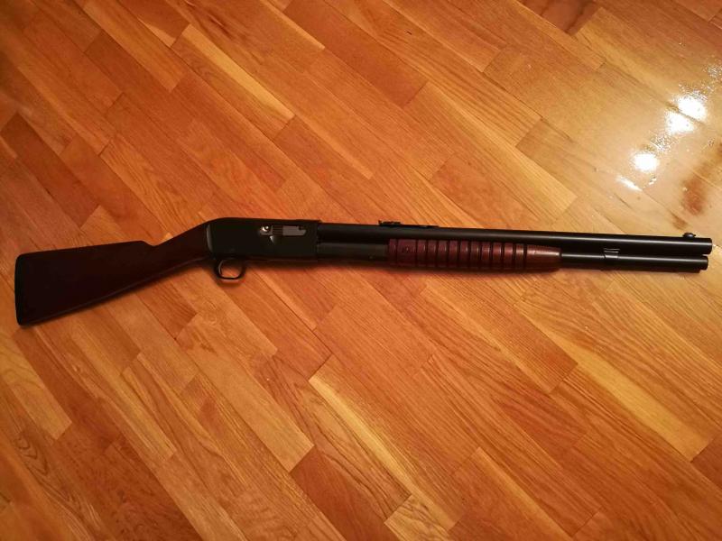

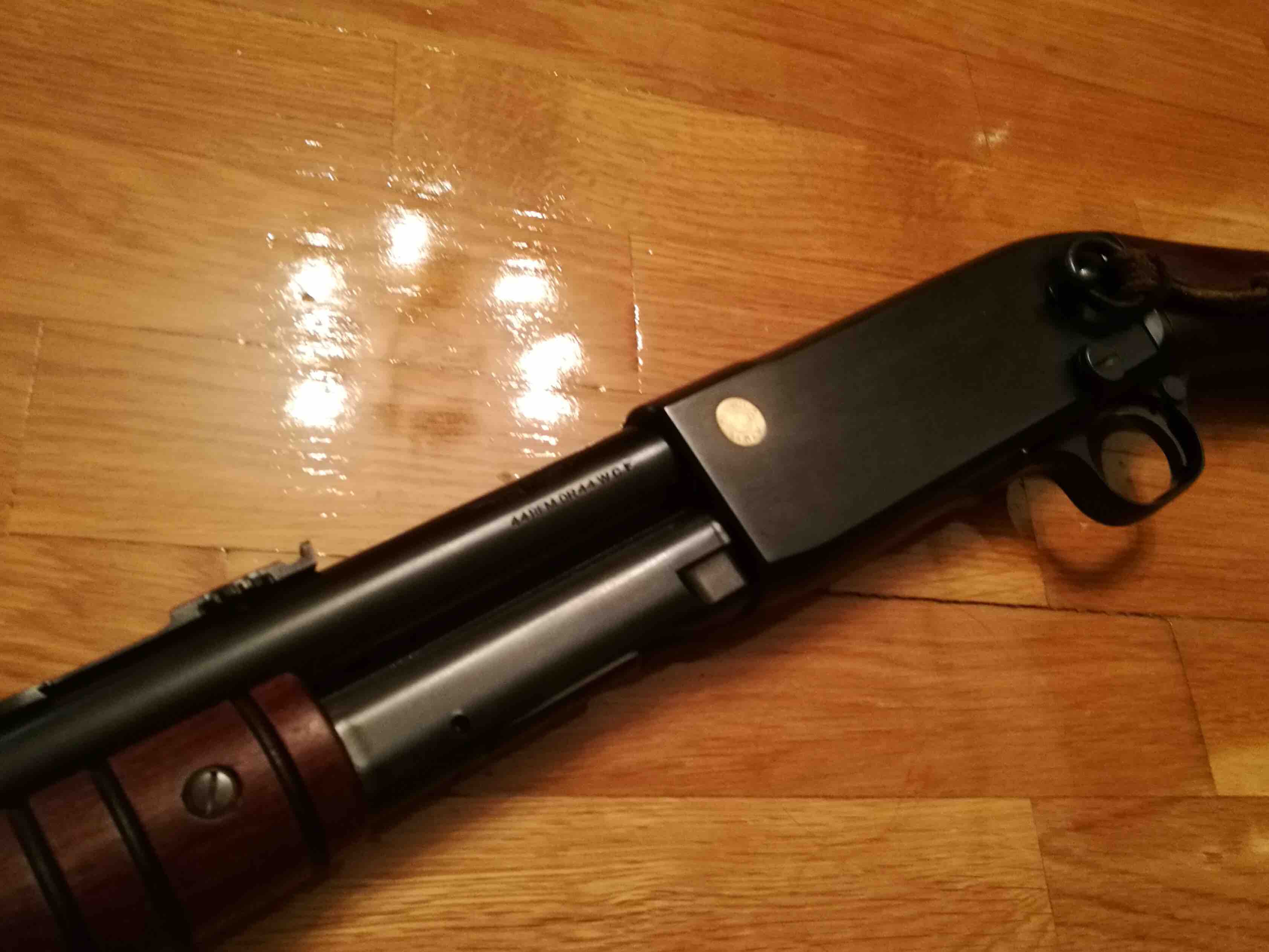

Re: Remington 14 1/2 Carbine 44-40 - hallazgo y restauración

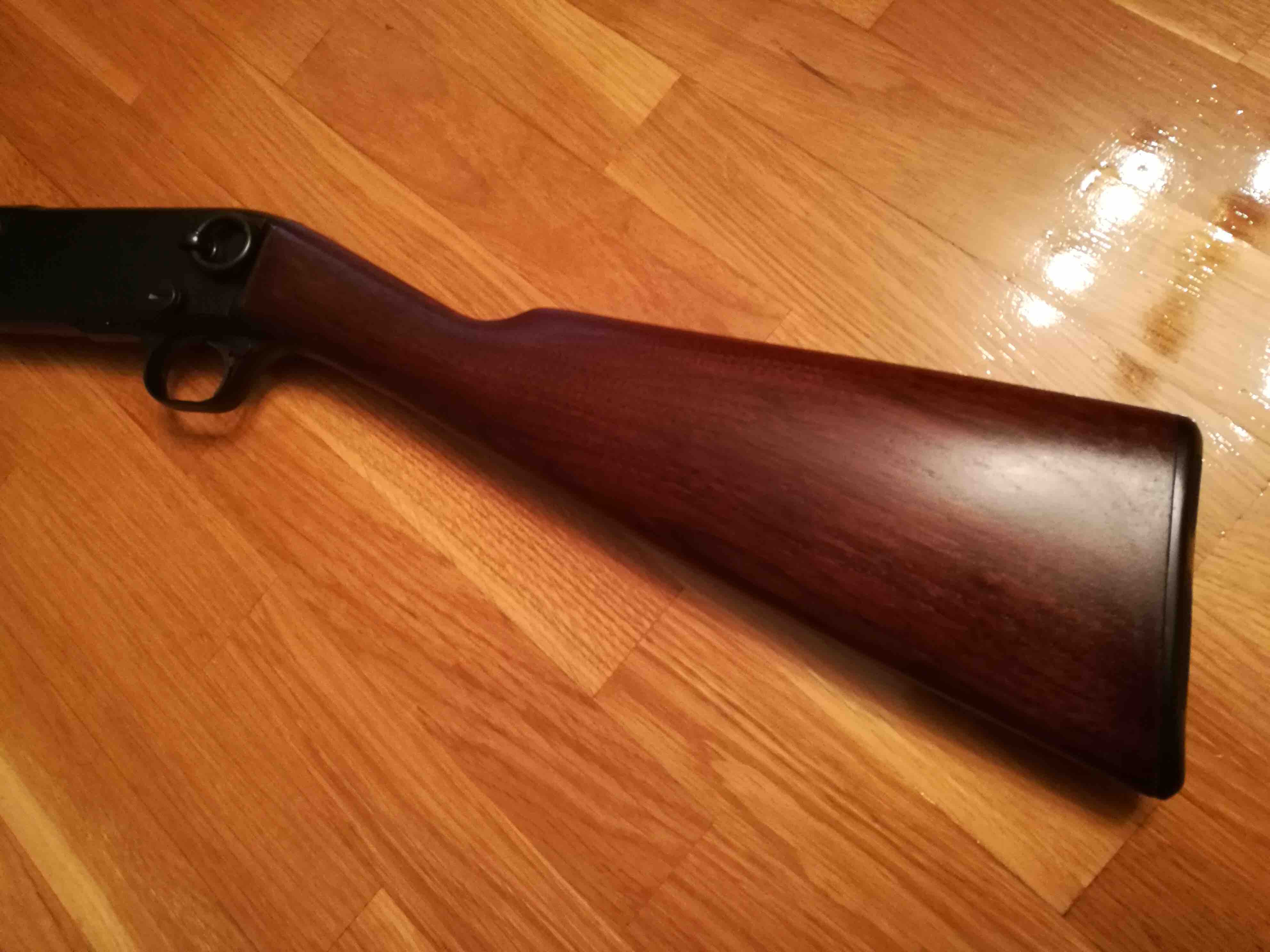

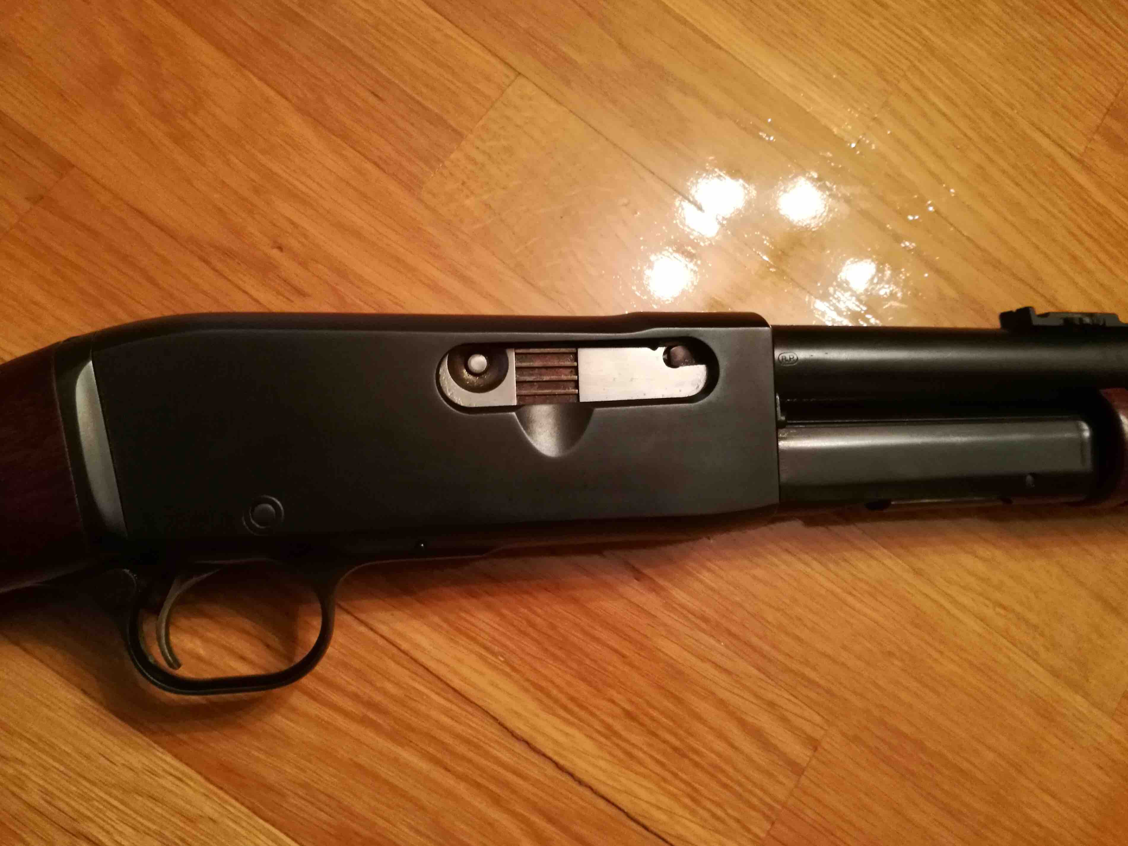

Fotos de la carabina restaurada.
Última edición por pgv1973 el 06 May 2017 21:18, editado 1 vez en total.

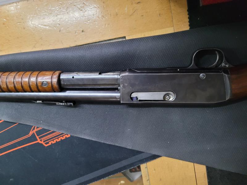

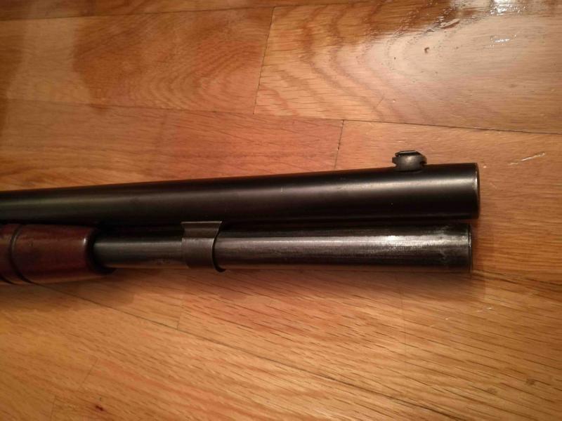

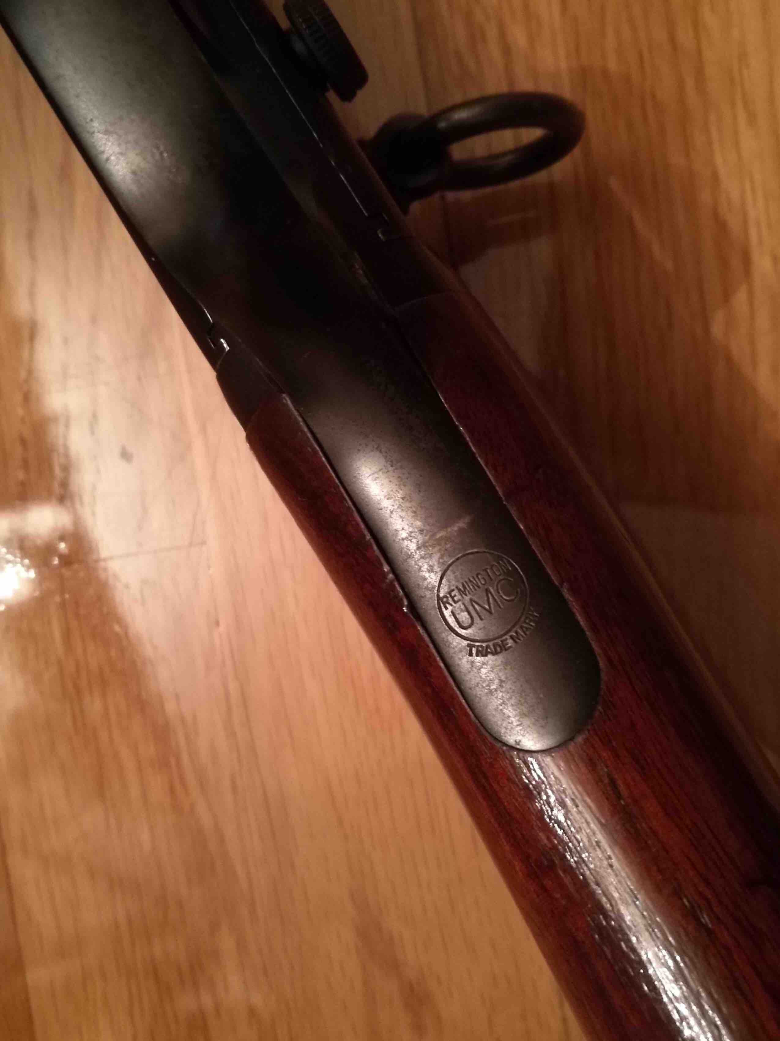

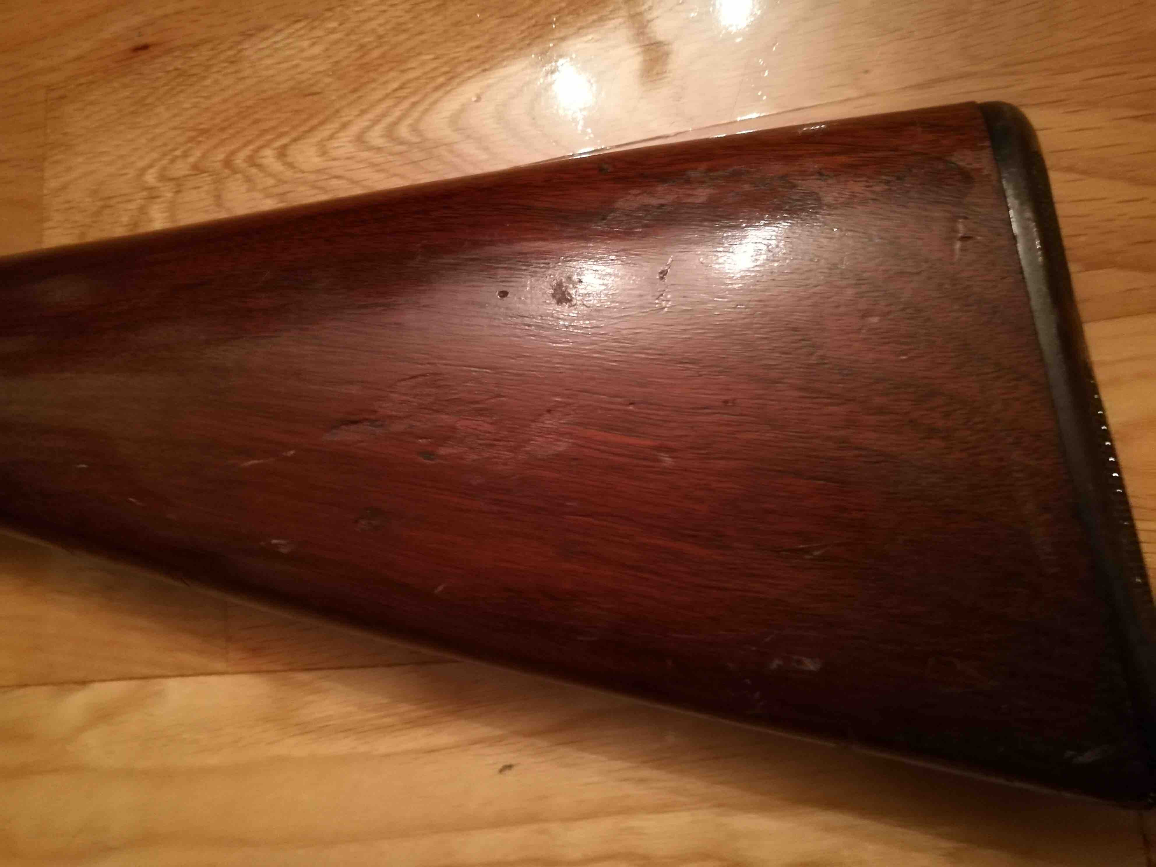

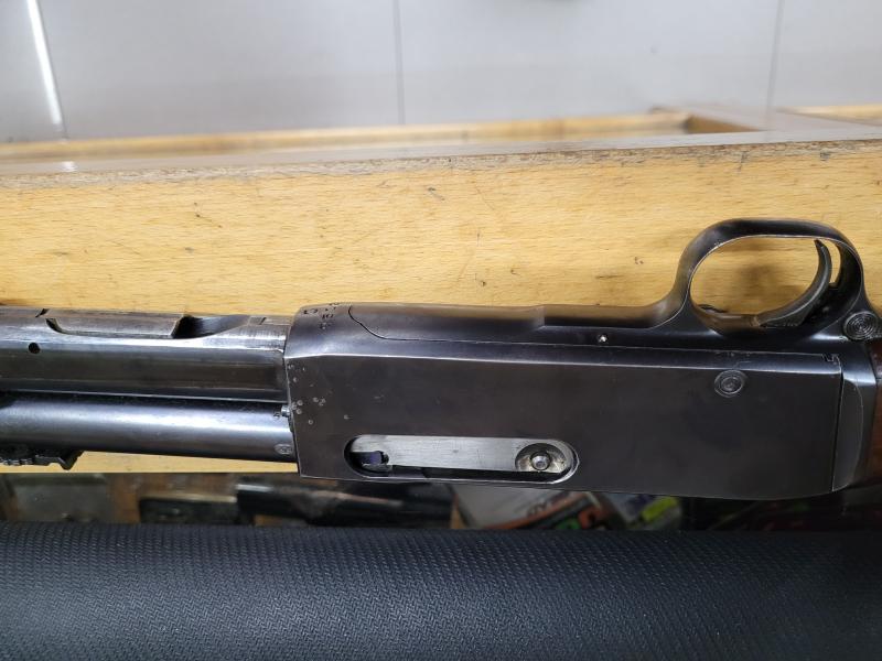

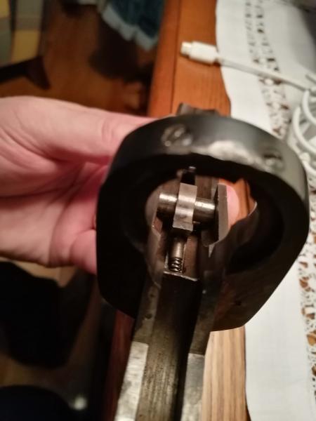

Y antes de la restauración...
AUDACES FORTUNA IUVAT

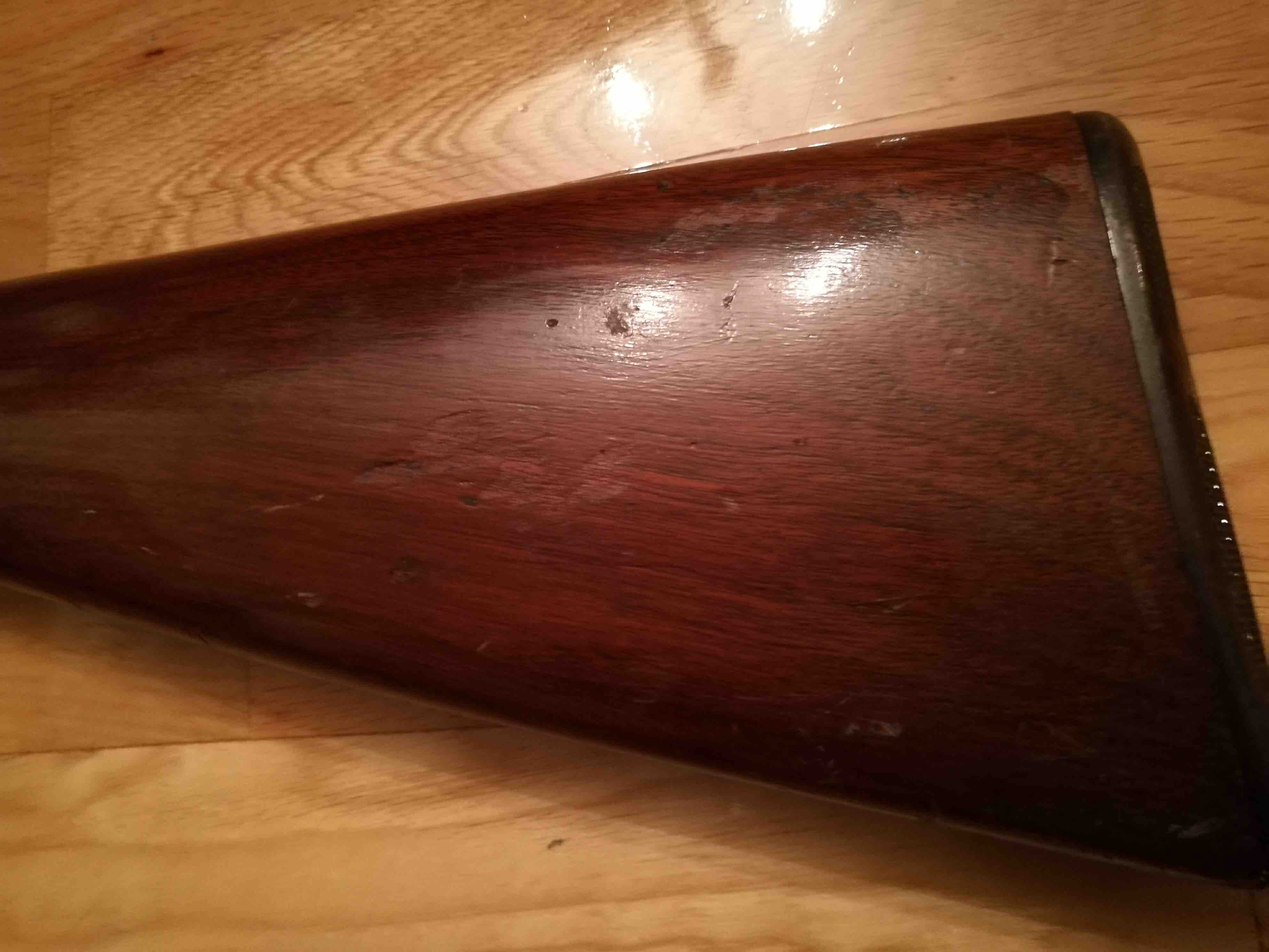

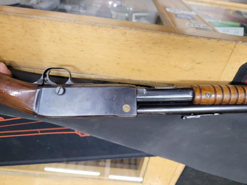

Más fotos del antes...
Enhorabuena por el trabajo y como te ha quedado. Creo recordar que era las armas de los guardas de Alcatraz.
Quise comprar una hace unos años y luego, por precio, termine con el arma que más se le asemeja en el mismo calibre, un Colt Lightning. Mi hijo mato sus primeras piezas de caza mayor con el.
Que lo disfrutes y reitero mi enhorabuena por el trabajo bien hecho.

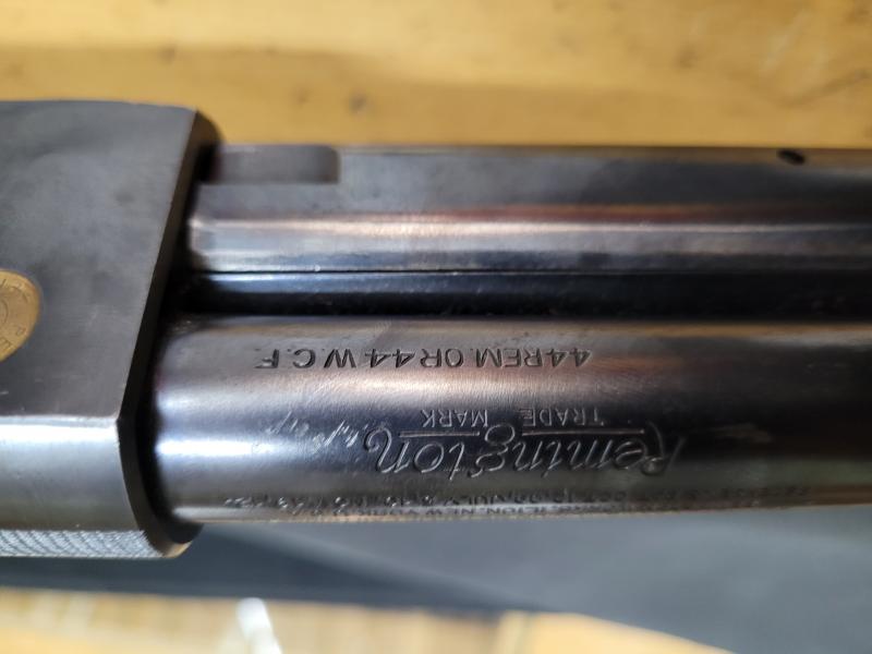

Buenas!! Una preguntita para el amigo del remington, me he comprado uno igual q el tuyo, pero he comprado unas balas remington 44 y no le entran, no cierra del todo el cerrojo, cuáles son las balas q hay q comprar para ese rifle? Es q no tengo mucha idea y lo compré xq me pareció bonito y antiguo, es q en el cañón pone 44 o 44wcf, muchísimas gracias
- gumersindo
- 375 HH Magnum
- Mensajes: 7130
Ese rifle es del calibre 44-40 también conocido como 44WCF y en España , antiguamente, como 44 largo.
La munición del 44 Remington Magnum no le sirve, es más, en el hipotético caso que consiguieras introducir un cartucho del 44 Remington Magnum en una recamara del 44-40 dispararlo es como mínimo una temeridad, la explosión del arma está prácticamente garantizada.
El 44-40 es un cartucho cuya presión máxima admisible es de 1500 bares . La presión máxima admisible del 44 Remington Magnum es de 2800 bares
Buenas
Magnífico rifle, yo tb tengo uno en un estado muy bueno
El cartucho q usa ese rifle es el 44-40, o 44 wcf.....
El 44 rem, era la denominación q daba el fabricante Remington, para sus armas en 44-40
Enhorabuena por el rifle
Sal2 al foro!!
Sal2 al foro!!

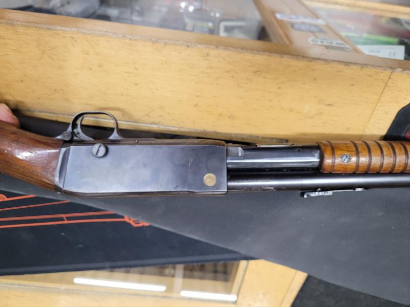

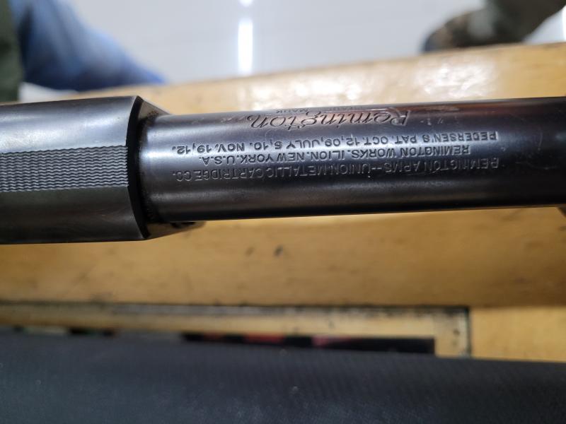

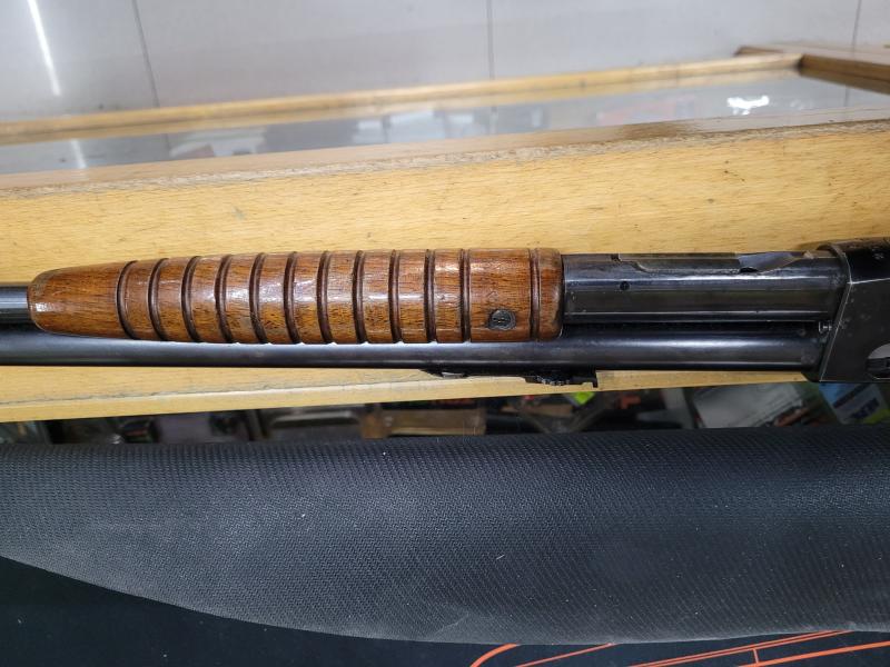

Hola.
Pues buscando información de un rifle que me ha llegado por una herencia, resulta que he encontrado este hilo ....
Tengo uno en mi poder ahora mismo, sin el seguro de uña.
Parece por la descripción de Remingtonsociety.org , una carabina No.14 R , cañón de 18½” y culata de empuñadura recta . Por el número de serie es de 1.914 también.
¡¡ Enhorabuena por esa restauración tan bonita y fiel !!!
Me gustaría saber un precio orientativo para ponerlo en venta.

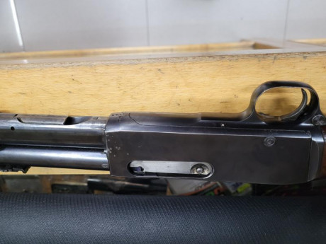

Podrías indicarme, por favor, los pasos y productos utilizados para pavonar?
Muchas gracias!
