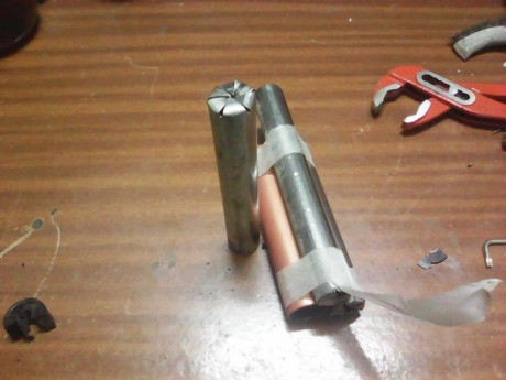

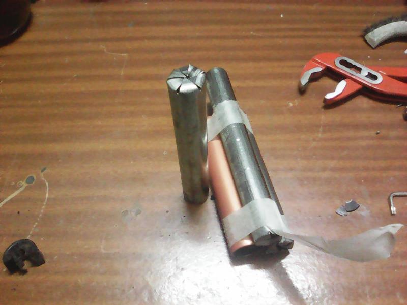

Mensajepor josegun » 02 Abr 2017 22:03
Aquí un ejemplo de los que tengo yo,además en uso...
