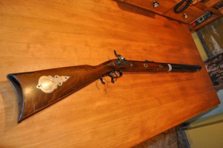

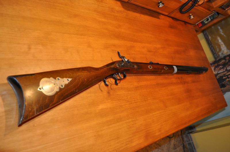

Hola vendo rifle avancarga Hawken calibre 45 en perfecto estado de uso. 125 euros. una ganga

Que marca es? Y que paso de vuelta?

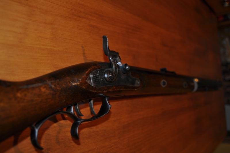

Estoy interesado en uno asi, pero puedes poner algunas fotos más de la parte del cañon.

Re: RIFLE HAWKEN AVANCARGA CALIB. 45
posiblemente sea marca JUCAR o DIKAR
EL PASO DE ESTRIA PARA BOLA
SALUDOS
Se trata de un Mountain o Montana de los fabricados por Dikar en los años 70 y 80 (si hicieron del calibre 45, 50, 54 y 58). En Estados Unidos todavía están muy cotizados. El paso de estría es de una vuelta en 66". Es paso excepcionalmente bueno para bola. En este caso del 0,440 o 0, 445.
Saludos cordiales.
Saludos cordiales.
