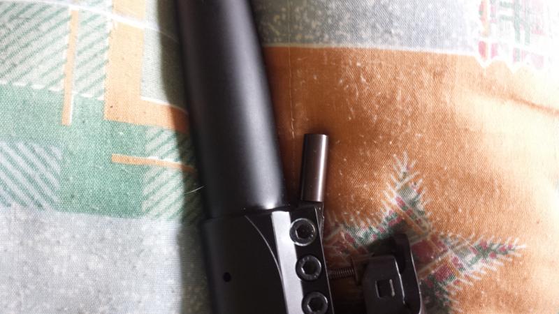

Entonces el cilindro no tiene que kedar fijo firme en una posición? Tiene que quedar asi con olgura artiba y abajo como si fuese una bisagra?

El cilindro tiene que tener ese juego al ser la madera un elemento vivo, si estuviese fijo en un momento dado podría no coincidir la rosca del cilindro con la de la varilla.

Ese juego es imprescindible para que las dilataciones del acero frente a la madera no afecten a los materiales y llegue la madera a dañarse

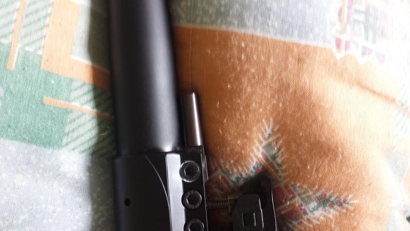

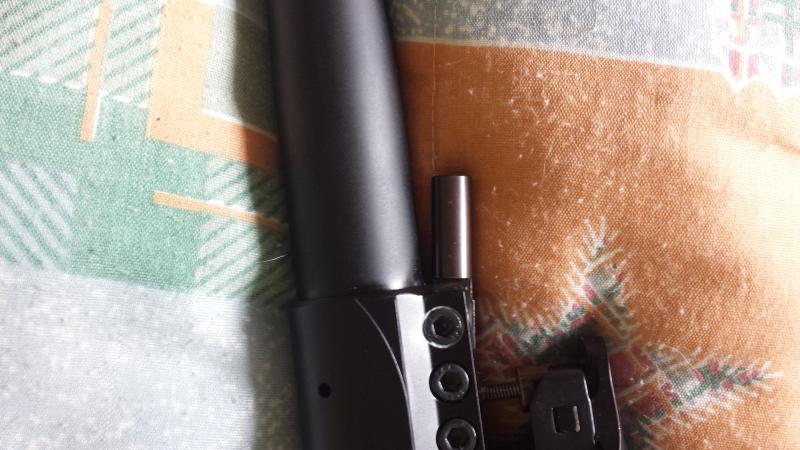

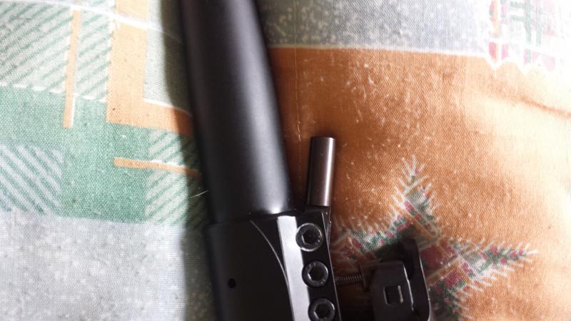

Os pongo fotos para que veais si este juego es normal o es demasiado excesivo aver que os parece.

JOTAJOTAJOTA
Mensajes: 1561
Registrado: 18 Mar 2008 10:01
Estado: Conectado
Re: Problema guardamanos sauer 202
Mensajepor JOTAJOTAJOTA » 23 Mar 2017 14:30
Es normal
zarita
Mensajes: 569
Registrado: 07 Feb 2017 17:28
Mensajepor zarita » 23 Mar 2017 16:16
Igualico igualico que el mío todo ok.
kiazara2
Mensajes: 3807
Registrado: 31 Oct 2013 13:26
Mensajepor kiazara2 » 23 Mar 2017 21:47
Ok muchas gracias ya me quedo mas tranquilo.es que al comprarlo de segunda mano nunca sabes si realmentexes asi de fabrica o alguien lo ha toqueteado o montado mal.
