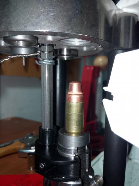

Os pongo una foto, para que os hagáis una idea de como quedan las puntas, una vez posadas en la vaina.

Re: A los usuarios del Hornady bullet feeder die
Cada ves lo tengo mas claro, muchas gracias por la fotografia eso muestra muy bien como funciona el expansor de boca para bullet feeder. La punta que casi vertical y no hace un acampanado excesivo en la vaina. Lo dicho tengo que buscar un expansor para la dillon, creo haberlo ubicado en mister bullet feeder
