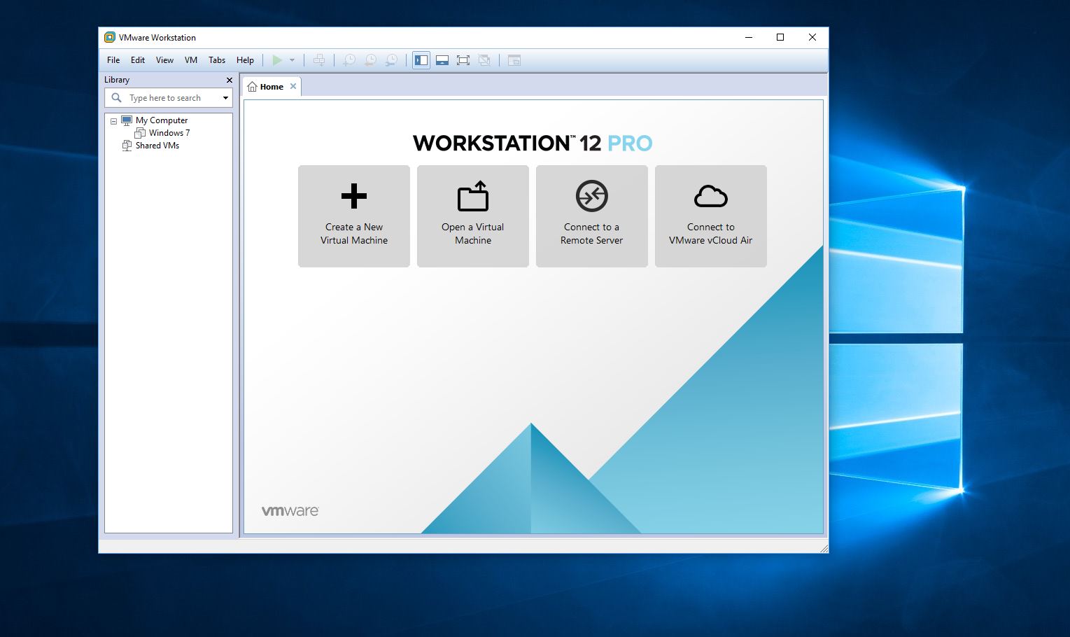

Otra solución, mas fácil, seria instalar una maquina virtual en tu PC, que es un programa en el que puedes instalar uno o varios sistemas operativos a la vez, sin ningún tipo de formateo o perdida de datos, desde un Windows moderno, e instalar un Windows antiguo, tipo windows 98, o 95, y asi, seguramente funcionaria en un PC moderno.
Maquinas virtuales bajo Windows, por ejemplo, yo uso el VMare Wokstation, en español, muy fácil e intuitivo de instalar y usar. Existen otras muchas, como VirtualBox, QEMU, Parallels.......
