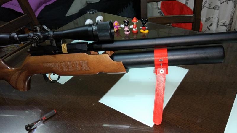

Hola  buenas.
Un amigo ser ha  comprado  este juguete y comparándola  con  la  hatsan at44 hemos  notado 30
La susodicha con bipode impreso en 3d

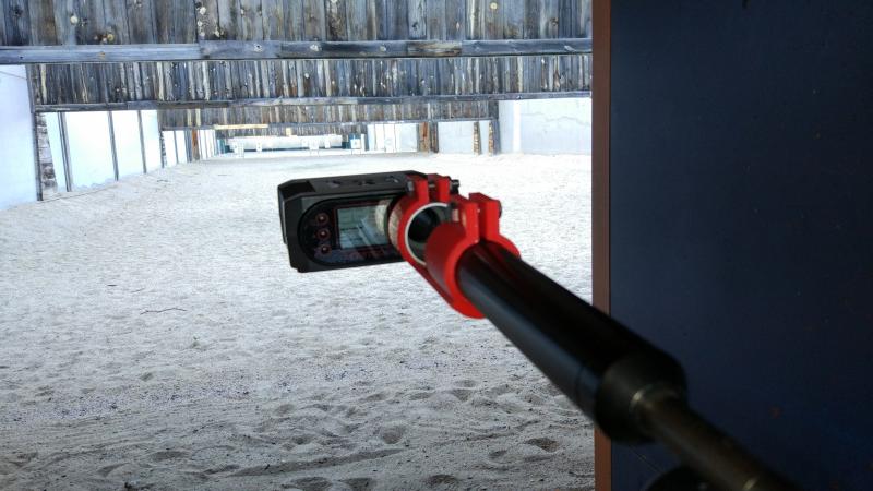

Hola  buenas.
Un amigo ser ha  comprado  este juguete y comparándola  con  la  hatsan at44 hemos  notado 40
Cronografo usado con este soporte echo en 3d
