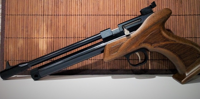

Ya la habréis visto en más de una ocasión, yo aún ni la he probado, pero mañana la estreno para 10m. Es del 4.5 y tiraré con los H&N Sport.
Esta es el modelo que comercializa Zasdar, que si no me equivoco, esta distribuidora es española. Lo que me llamó mucho la atención es que este modelo se comercializa con diversas marcas según el pais pero parecen copias unas de otras... para finalmente ser china :caba:
Mañana os cuento.

Compañero, eso es una SPA CP1 de CO2, fabricada en China por Snow Peak Airguns (SPA), que se vende bajo el nombre de sus diversos importadores a España, como Zasdar y Onix. No son copias unas de otras, es todas la misma, con el nombre de su importador grabado al laser ya en fabrica. Son armas economicas, en comparacion con los precios inflados que habia hasta hace poco, de gran calidad, fiables, y con muy buenos acabados. Tambien existe el mismo modelo, con cargador de salto automatico.

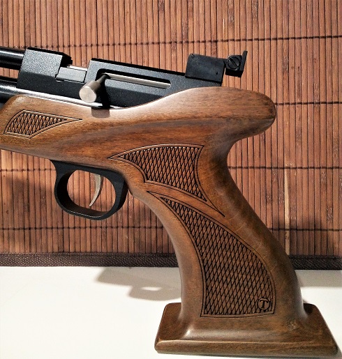

Pues hoy la he probado y estoy muy satisfecho con la compra (108€, tienda física). Definitivamente es una pistola para 10 metros. Funciona con CO2 y tiene 30 tiros efectivos, con una clara trayectoria plana; luego se le pueden sacar más tiros pero más allá de los 30 primeros hay que empezar a apuntar arriba. En total la botella puede aportar 55 tiros aprox.
El gatillo es suave, pero tiene un recorrido demasiado largo para mi gusto. Según el fabricante puede ajustarse.
El arma se fija muy bien a la mano y la madera aporta un buen tacto, pero al no ser cacha anatómica y no poder descansar el pulgar en la parte superior, puede originarse algún movimiento oscilante de la muñeca, pues queda demasiado bajo si cierras el puño. Puede corregirse si te habitúas a levantar el pulgar, pero no es cómodo.
Respecto al cargador, no obstruye para nada la visión de las miras, puede usarse sin problemas, aunque prefiero el sistema mono tiro. Si algún balín tiene algún defecto en copa o cabeza, puede costar algo de entrar con el cerrojo, pero lo ayudas un poco a introducirlo con el dedo y listo.
No es para ganar competiciones, pero para entrenar cumple su cometido.

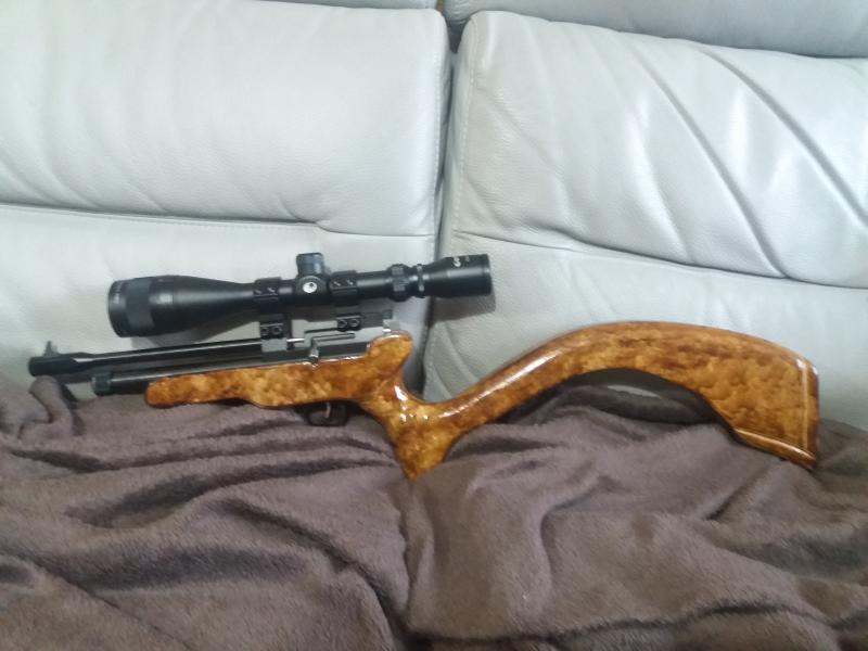

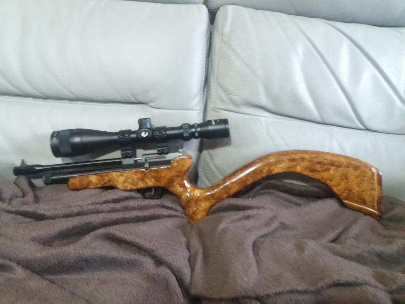

Hola a todos.Puedo aportaros una opinión sobre esta pistola en base a unos meses de uso.No disparo tiro de precisión,sólo utilización para disparo a botes y similares, a distancias entre 10 y 20 metros,aunque a diana a 10 metros entran perfectamente en una moneda de 2 euros.Efectivos a distancias de 20 metros,unos 20 disparos,si el resto se hace entre 10 y 15 metros,en mi caso consigo unos 60 disparos compensando algo los últimos,cuando se pierde el tiro tan tenso,así que tiene una autonomía tremenda a mi parecer.Después de probar varios balines y encontrar resistencia al cargar,los que van muy bien son los comet exact,caros pero muy suaves de introducir.Utilizo la cp1m,multitiro y creo que para el precio que tiene es una gran compra.La empuñadura no me resultaba muy cómoda para disparar a dos manos,así que un amigo me ha hecho una culata de madera,y le he puesto un visor.Puede gustar o no estéticamente,pero bien regulado en función de la distancia es una maravilla,ya que tiene ajuste de paralaje y se pueden acercar objetos desde 15 o 20 metros una barbaridad sin perder nitidez.Os dejo una foto para que veais como queda el juguete.
Ya la habréis visto en más de una ocasión, yo aún ni la he probado, pero mañana la estreno para 10m. Es 100

Hola compañero, ante todo felicita a el manitas que te ha hecho la culata, yo tambien acabo de recibir una multitiro como
la tuya y me guataria me indicaras como c+++ se pone el multitiro. Se que tengo que quitar la pestaña de monotiro y rellenear el cargador, y ahi es donde me encuentro el dilema, <<<<<<<<<<<<<<<<<<<<<<<<¡ porque lado se mete el cargador?, de que forma?. Se que soy un manazas :D :D :D , pero estoy acosrtumbrado a las armas de fuego y tengo miedo a quedarme con un trozo de esta en la mano. Si no tienes inconveniente y puedes explicarmelo te lo agradeceria inmensamente.

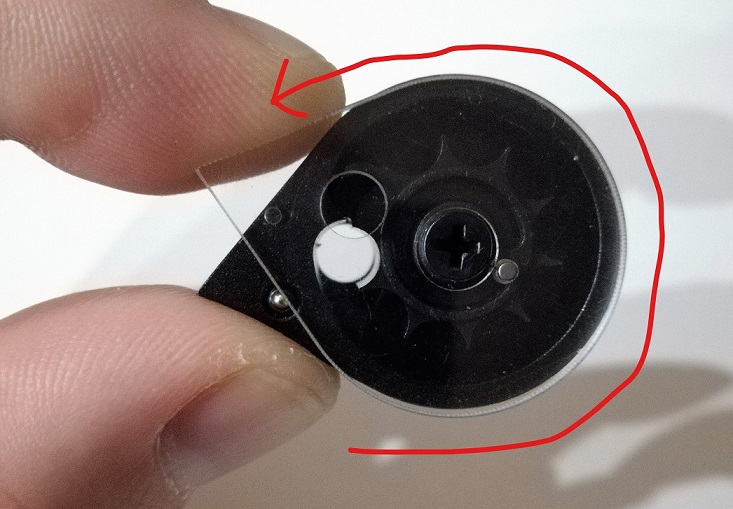

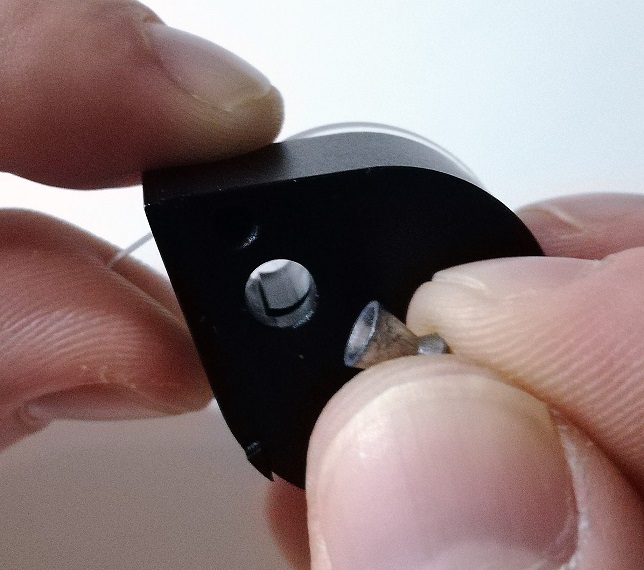

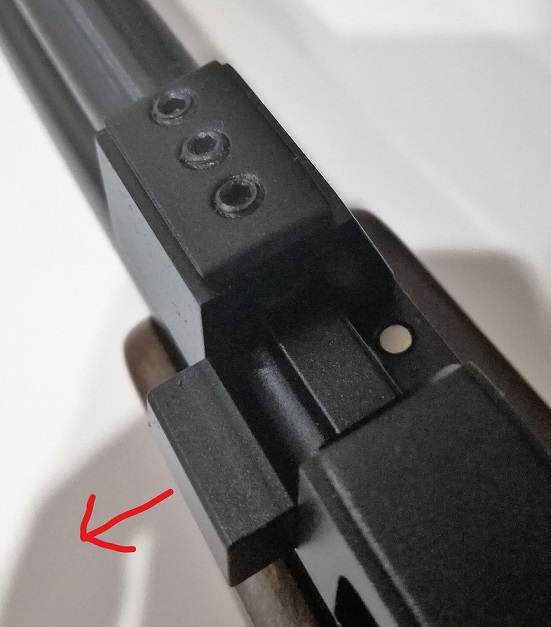

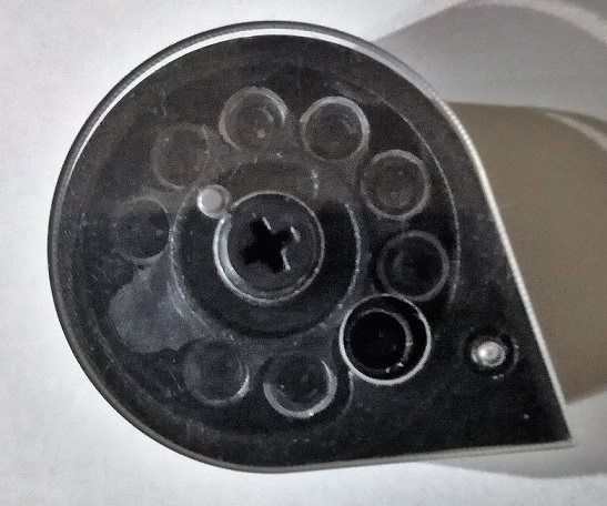

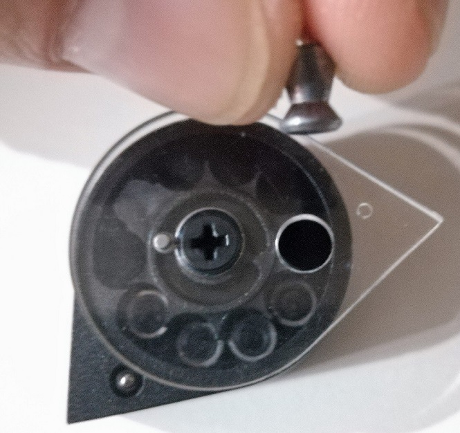

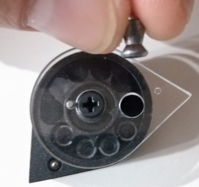

Hola "jubi2", el cargador se poner por la izquierda, tiene un círculo de metal que es un imán, y debe coincidir con otro círculo de metal situado en el alojamiento del cargador. Previamente debes quitar la pieza metálica. Te dejo un paso a paso, de cómo se carga y cómo se introduce. (creo que no permite poner más de 3 imágenes, así que continuaré en otro post para que veas el resto).
- El primer balín se introduce por detrás, introduciéndolo por la copa. Primero debe girarse el plástico hacia la izquierda:
Luego se continúa insertándolos por delante:
c77
Mensajes: 24
Registrado: 19 Ene 2017 13:41
Re: Mi primera adquisición. Zasdar CP1 M 4.5

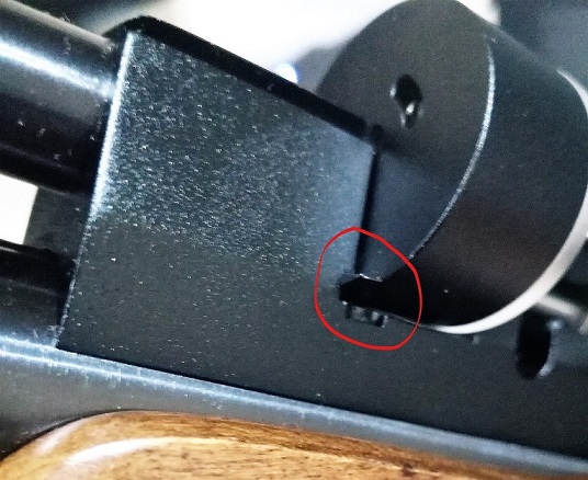

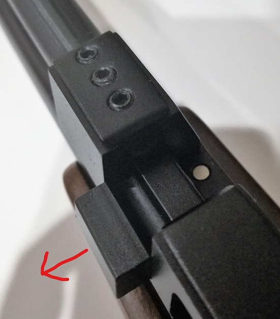

Mensajepor c77 » 02 Mar 2017 22:47
El cargador con todos sus balines debe quedar de esta forma:
Esta pieza de metal debes retirarla para poder situar en su lugar el cargador.:
El cargador lo introduces por el mismo lado que has retirado la anterior pieza de metal. Una pequeña lengüeta hace de tope para que no salga por el otro lado (quizás difiera de modelos).
Listo para disparar!
