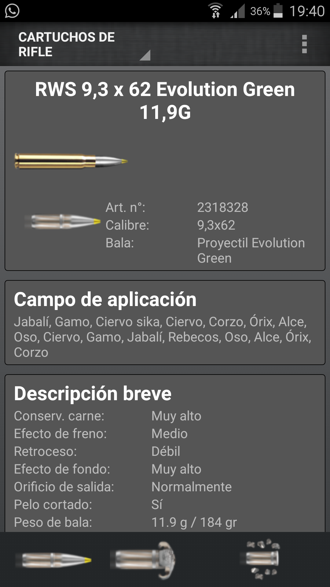

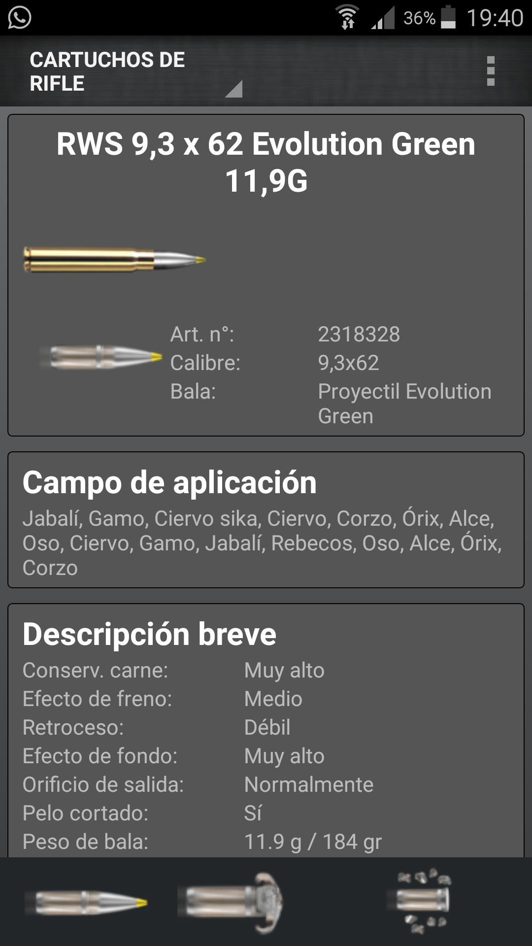

una buena opcion son las nuevas rws evo green de 185 grains . buena agrupacion y sorprendentemente muy rapidas dispsradas desde un fn con cañon de 55 y ademas matan bien.

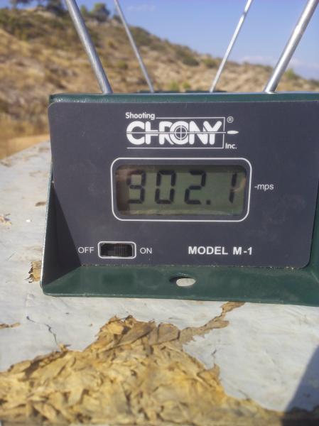

Re: Munición comercial ligera para 9,3x62 en torno a los 200 graims
ahi se ve la velocidad real, es municion recargada
