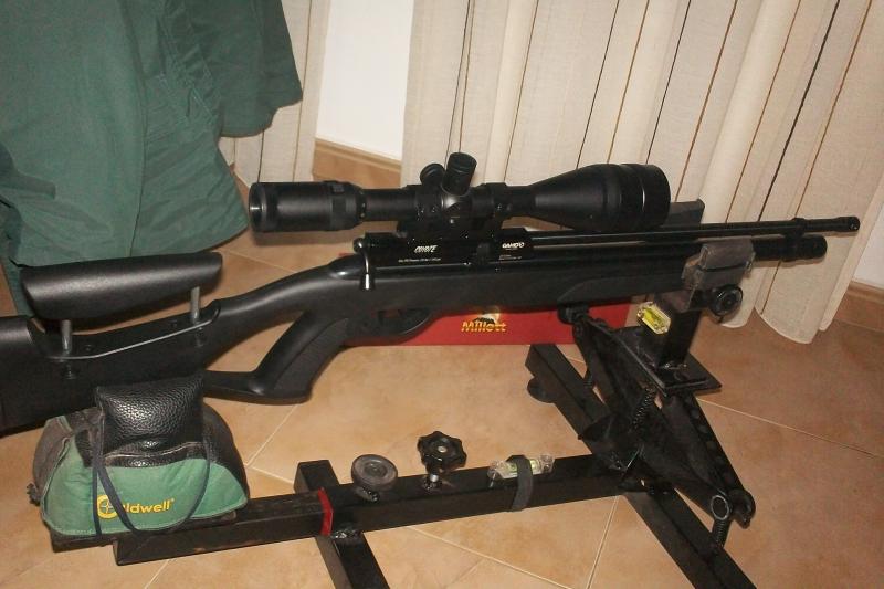

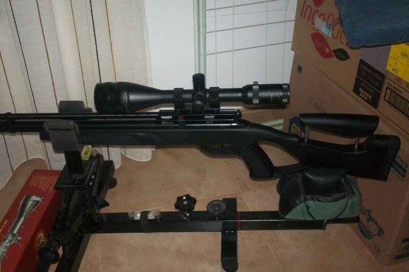

Mensajepor loba1 » 19 Ene 2017 20:58
Despues de una larga espera,acabo de recoger mi gamo coyote en cal 5.5 le he puesto un visor millett gold buck 6-25x56 con reticula mil dot que tengo guardado desde hace un par de años,en los proximos dias hare pruebas de precision con diferentes balines a ver que tal se comporta

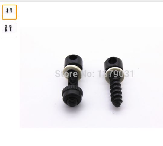

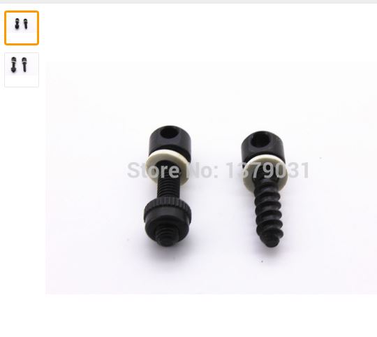

Compañero, para instalar un bipode, el tipo Harrys, necesitas esto. Si no te vale una, te vale la otra. El modelo de tuerca, necesitarias hacer un rebaje para alojar la tuerca dentro de la culata:
https://es.aliexpress.com/item/Swivels- ... 0.0.6XUMaS

manolosolo escribió:Compañero, para instalar un bipode, el tipo Harrys, necesitas esto. Si no te vale una, te vale la otra. El modelo de tuerca, necesitarias hacer un rebaje para alojar la tuerca dentro de la culata:
Para bipodes tipo Atlas:
https://es.aliexpress.com/item/Tactical ... 0.0.6XUMaS

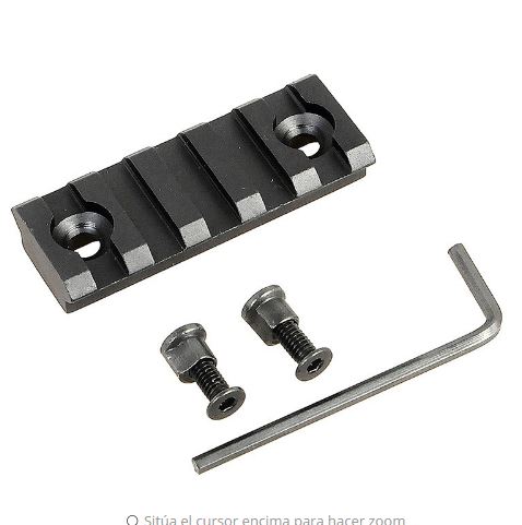

Son las dos opciones que estaba barajando, aunque no sabia si los tornillos para madera (el de la dercha de la foto) anclarína bien en el polímero del arma...

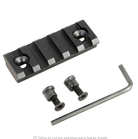

Sobre lo de instalar un rail, también lo tenia pensado, de hecho ya lo compré en aliexpress, por 3 euros o así, si no recuerdo mal, aun no me ha llegado... lo que pasa que la parte de abajo de la culata no es plana, a parte que no es del todo horizontal, tiene como una parte un poco cóncava en el centro, longitudinalmente... y no se si que dará bien....
Creo que pondré un tornillo, muchas gracias!!!!!

Mensajepor manolosolo » 20 Ene 2017 18:54
Al ser estrecho el carril, no deberia de haber problema, aunque sea algo concava la culata.
Para instalar este carril con tornillos sin tuerca en polimero, facil, haces dos taladros, no pasantes, los rellenas de pegamento epoxi de dos componentes, por ejemplo, el Araldit, que aguanta tracciones de 350 Kg/cm2, montas y atornillas todo, incluso, le puedes dar pegamento a la base del carril, dejas secar un dia, y eso, jamas saldra de su sitio........
Eso si, cercionate bien, pero bien, de poner el carril nivelado, y hacer los talados bien centrados en la culata, porque despues, no hay tu tia, y es bastante facil, dejar el carril torcido...... :?
PD: el carril, y el bipode, se monta casi al final de la culata, no por el centro.

El tema es que no quedaría nivelado, porque la parte inferior de la culata no es horizontal, digamos que no es paralela al cañón...
lo mejor será un tornillo como los que dices para bípode tipo harris.

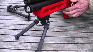

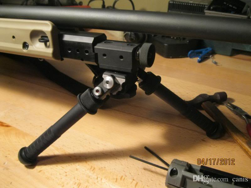

Mensajepor manolosolo » 20 Ene 2017 20:37

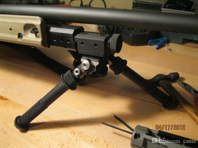

No importa que no queda nivelado, eso, es totalmente indiferente, pues las patas del bipode, tanto el Harrys, como el Atlas, sus patas, van inclinadas hacia adelante, y en el Atlas, van bastante.....Ademas, en en Atlas, puedes ponerlas de 3 formas distintas, hacia atras, mas o menos rectas, segun el angulo de la culata (lo que te pasa a ti), o hacia adelante, lo mas normal, no tienes ningun problema porque sea asi la culata, incluso, puedes poner, cada una, para distinto lado.
En el Harrys, igual, iria a paño con la culata, siguiendo su mismo angulo.........
La abrazadera, esteticamente, queda, asi, asi,....... :?
Unas fotos de la web.
Despues de una larga espera,acabo de recoger mi gamo coyote en cal 5.5 le he puesto un visor millett gold 70
Despues de una larga espera,acabo de recoger mi gamo coyote en cal 5.5 le he puesto un visor millett gold 71

Si,le voy aponer un carril picatyni para anclar el bipode

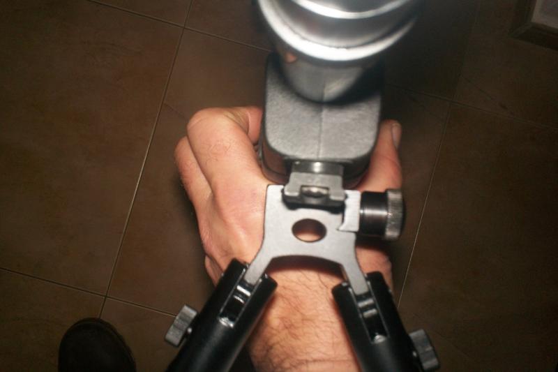

Re: ya tengo mi coyote

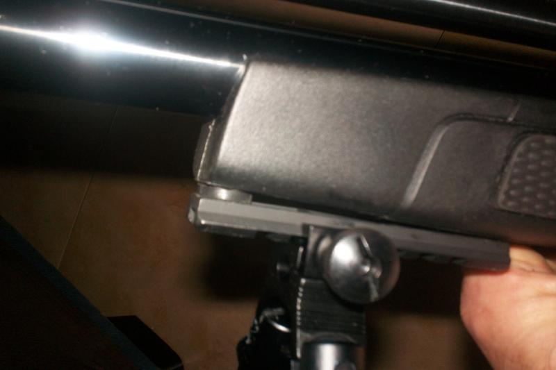

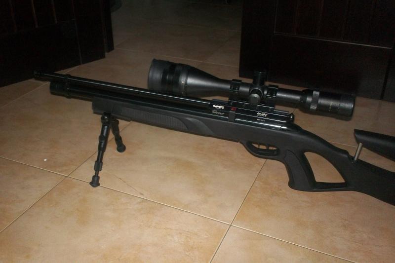

Mensajepor loba1 » 03 Feb 2017 11:01
le acabo de instalar el carril y el bipode,en la parte trasera lleva un tornillo pasante con tuerca,en la delantera un tornillo roscado,con ararndela de plastico para calzarlo ya que no queda recto debido al diseño del armazon de la carabina

Mensajepor manolosolo » 03 Feb 2017 11:31
Has probado, sin la arandela????? .......No necesariamente, tiene porque ir el bipode en angulo de 90º...........

Mensajepor loba1 » 03 Feb 2017 11:53
sin la arandela queda levantado por la parte delantera,si lo pones recto delante queda levantado por la parte trasera

Buenas compañero!! te ha quedado genial!!!
Yo estoy estudiando desmontar la culata y fresar la parte delantera para montar el carril, un fresador me ha asegurado que quedará bien, no se notará ninguna capuza... ya veremos..
Por cierto que bípode es?
Saludos!!

el bipode es este
https://www.dx.com/es/p/tactical-pica-ti ... KRuMIHhAdU
En cuanto a lo de fresar el armazon,no creo que tenga el suficiente grosor para hacerlo,pero ya nos contaras

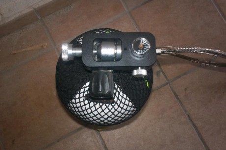

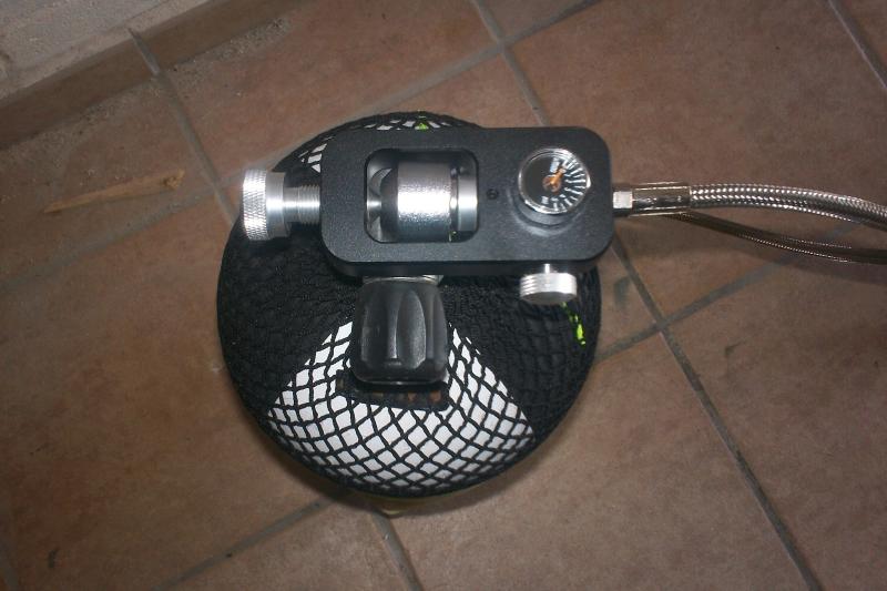

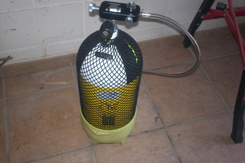

Mensajepor loba1 » 15 Feb 2017 16:13

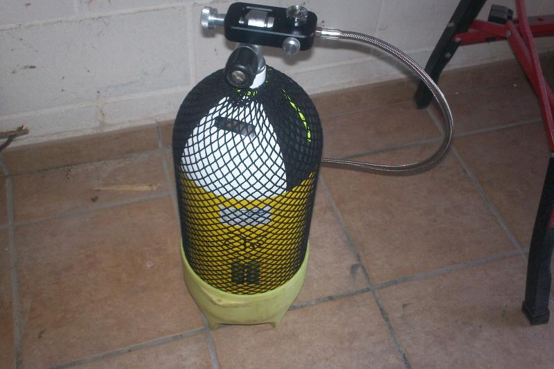

Por fin tengo la botella de buceo,es de 12l y 232 bares,del año 2004, con las revisiones pasadas y cargada,ya solo me falta quedar con un amigo que tiene un terreno para hacer las pruebas de precision a diferentes distancias y con diferentes balines
