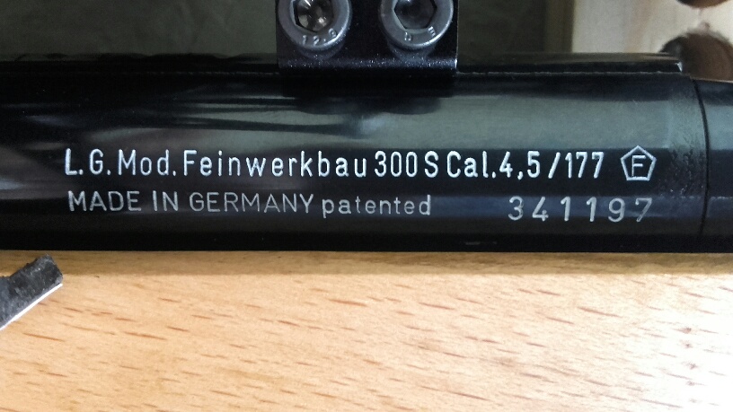

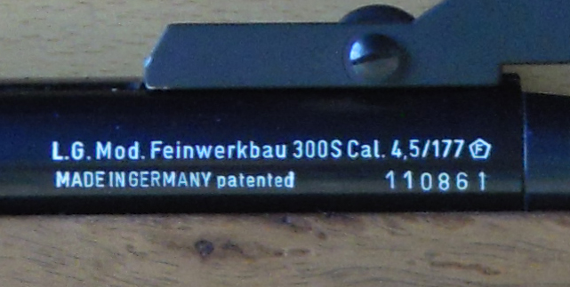

A ver, hermosos :mrgreen: , como creeis, que se hace eso???? Con algun complejo y sofisticado aparato, util, o herramienta carisima y exclusiva???? Con algun tipo de rotulador exclusivo especial, importado de las Quimbambas, pintura con nanocompuestos, o algo asi, tipo tecnologia de la NASA???? :mrgreen: Pues no, con un simple bote de pintura esmalte blanca, normal, y del todo corriente, creo que marca Titanlux, comprada en la ferreteria de la esquina, un poco de disolvente para limpiar los restos de pintura, y la esquina de una servilleta de papel enrrollada, a modo de pincel, y un poco de maña, no mucha......... :mrgreen: Por si alguno no se da cuenta, los puntos aparte, y el puntito sobre la "i" de Feinwerkbau, no debe llegar al mm de diametro, y ha quedado, clavado, o no?????? Pues bien mas facil debe ser, el rellenar un taladro, de tranquilamente, unos 3 mm de diametro. Eso si, limpiar previamente con un pelin de disolvente...... 8)

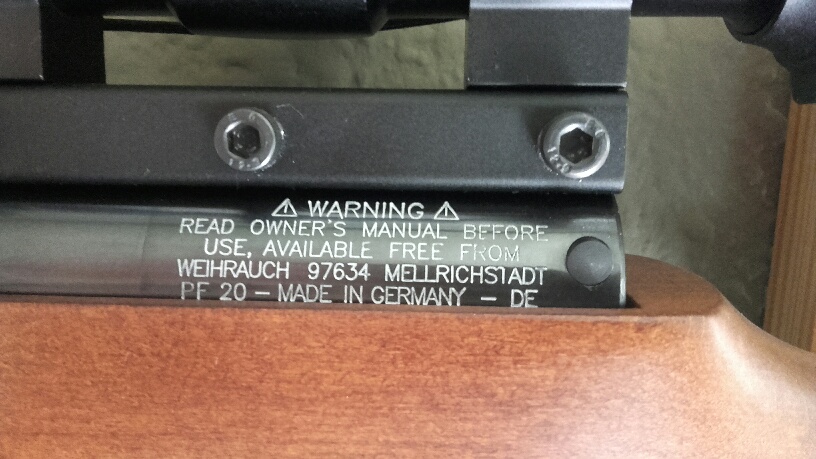

manolosolo escribió:A ver, hermosos :mrgreen: , como creeis, que se hace eso???? Con algun complejo y sofisticado aparato, util, o herramienta carisima y exclusiva???? Con algun tipo de rotulador exclusivo especial, importado de las Quimbambas, pintura con nanocompuestos, o algo asi, tipo tecnologia de la NASA???? :mrgreen: Pues no, con un simple bote de pintura esmalte blanca, normal, y del todo corriente, creo que marca Titanlux, comprada en la ferreteria de la esquina, un poco de disolvente para limpiar los restos de pintura, y la esquina de una servilleta de papel enrrollada, a modo de pincel, y un poco de maña, no mucha......... :mrgreen: Por si alguno no se da cuenta, los puntos aparte, y el puntito sobre la "i" de Feinwerkbau, no debe llegar al mm de diametro, y ha quedado, clavado, o no?????? Pues bien mas facil debe ser, el rellenar un taladro, de tranquilamente, unos 3 mm de diametro. Eso si, limpiar previamente con un pelin de disolvente...... 8)
Admito discusiones sobre el tema, sobre como llevar a cabo este complejo, arduo, y mas que dificil trabajo............. :mrgreen:
Efectivamente, corroboro el comentario de manolosolo de hacerlo con simple pintura esmalte en mi caso Procolor blanco, decir, que en primera instancia me aventuré en hacerlo con esmalte de uñas y craso error, pues una vez seca, al pasar una fina capa con el típico paño aceitado que utilizamos para engrasar nuestras armas, tendía a oscurecerse y apenas resaltaban las letras, por lo que retire el esmalte de uñas con acetona y probé pintura esmalte que tenía por casa, con una sola capa, mantiene perfectamente su estado,dureza y mira que le cabe poca en las letritas, al pasar el paño aceitado nuevamente mantiene el blanco impoluto.
Y para muestra dos botones,!!!!!!! Feinwerkbau y Weihrauch.
