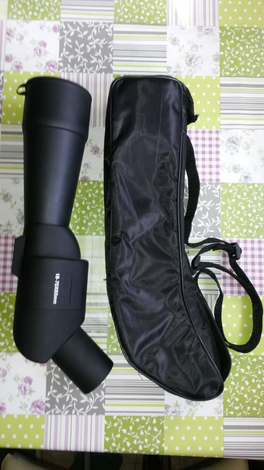

Mensajepor Novatin » 09 Ene 2017 00:04
Otra foto más.donde se ve concretamente a que modelo se refiere, de las características de la foto anterior

Si es de 70 aumentos, irias mas que sobrado, deberias ver los impactos, a 100 m tranquilamente....yo uso a 25 m unos prismaticos Minolta, con zoom 7-15X35 y los veo perfectamente, o sea, que con un 18-70X60........echa cuentas....... Si pesa, es bueno, si no pesa nada, poco cristal, para muchos aumentos...............:mrgreen:
