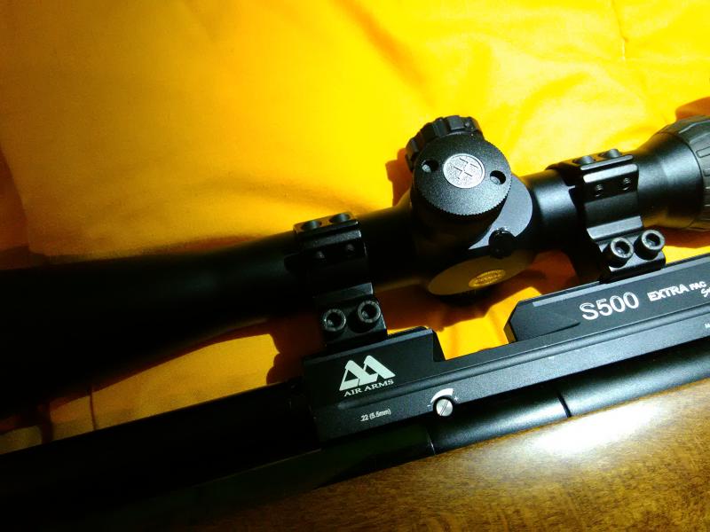

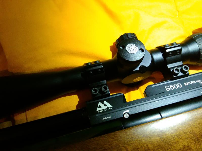

Tengo un par de dudas, la primera es sobre las anillas del visor, en el paquete pone que son para visores de 30mm pero como podeis ver en las fotos no llegan a cerrarse del todo, ¿es esto normal?

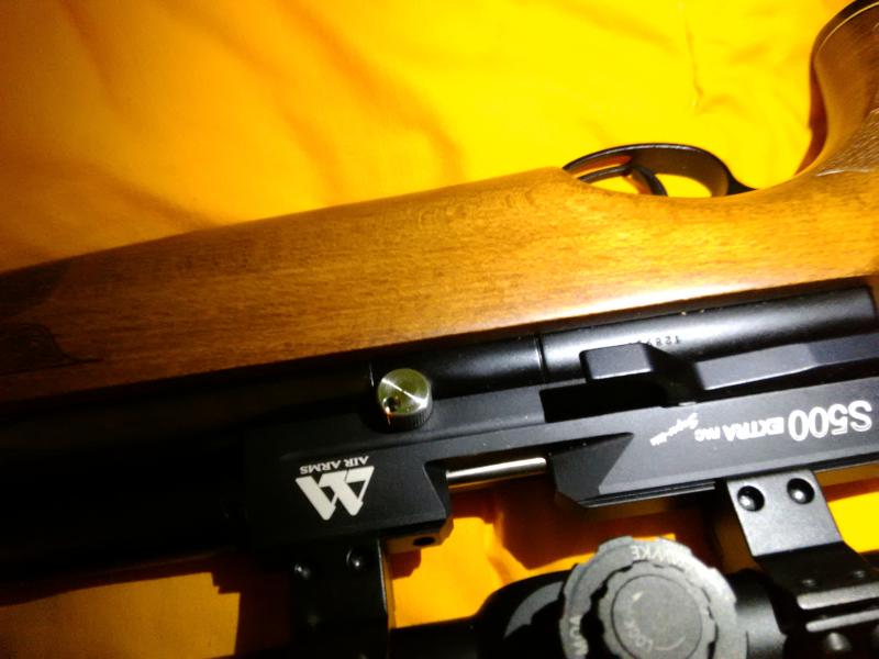

Y la segunda duda es sobre la carabina, (en las fotos se puede ver tambien), tiene una ruedecita para regular la potencia, que viene "precintada" con un tornillo allen,y que viene colocada al minimo practicamente ¿cúal es el rango de potencia que se abarca con esta rueda??

Buenas! Lo de las anillas es normal, de hecho si fueran anillas para tubo de pulgada, ni siquiera entrarian en el visor. Que queden así es lo normal.
Vigila al apretar que en los dos lados de la montura tengas elmismo espacio libre... para no forzar el tubo y asegurar un correcto apriete.
