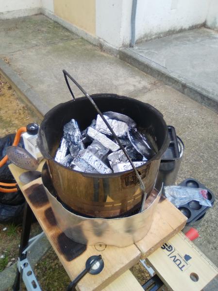

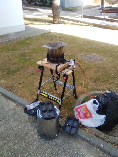

Por el momento nunca he enfriado en agua por que la mezcla que uso da suficiente dureza, es mas, ni siquiera la contemple antes cuando respondí aquí, pero es una solución muy buena, la dureza de una misma mezcla puede aumentar un 50% dependiendo de la cantidad de antimonio que lleve, pero seguro que sirve para el 9mm, lo del estaño me gusta mas por que ayuda a moldear al contrario de lo que ocurre añadiendo antimonio que al tener el punto de fusión alto, hay que dar mucho calor a la mezcla para que moldee bien. Otra solución es añadir el estaño y enfriar en agua, aun mejor.
De todas formas, todo se reduce en hacer pruebas y ver si lo que tenemos entre manos emploma o no con nuestra carga.
Justamente esta mañana, aprovechando las vacaciones, he preparado mi cocina particular y he estado haciendo una mezcla de letras de imprenta 20% y un 80% plomo tuberías y algunas puntas recuperadas, que va muy bien para el 9mm. Unos 15 kg he sacado para poder fundir unas 1800 puntas de 125 gn, mas que suficiente para todo el año.
Re: Primeros pasos en la fundicion
Buen ejemplo de "cocina" de fundición. Yo también fundo con gas, aunque estoy terminando unas botellas azules de camping gas, cuando las acabe pasaré al butano, pues ya le tengo echado el ojo a una cocinilla que tiene que ir de maravilla, pues admite todos los envases del mercado, y hasta cartucho de gas, con lo que se hace portátil a cualquier sitio, precisamente para lo que fue diseñada... Y con el precio al que se ha puesto la botella de 12Kg de butano, vale la pena.
Es esta: http://www.ebay.es/itm/122003860291?_trksid=p2060353.m1438.l2649&ssPageName=STRK%3AMEBIDX%3AIT
Aunque la misma cocina la fabrican diferentes marcas, o se vende bajo diferentes marcas, los precio varían y bastante.
