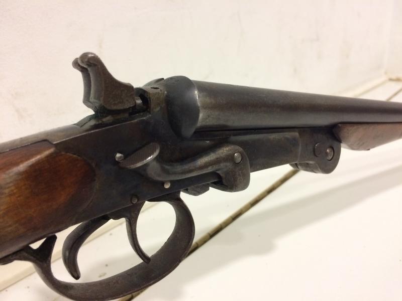

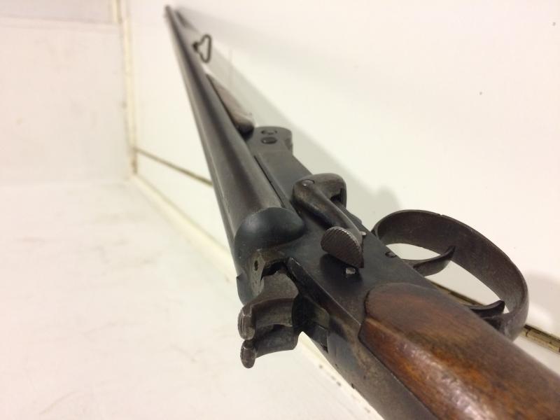

Buenas tardes,
Os escribo para ver si me podéis aconsejar qué se puede hacer con la escopeta que usan mis hijos, y usé yo en su día, para cazar.

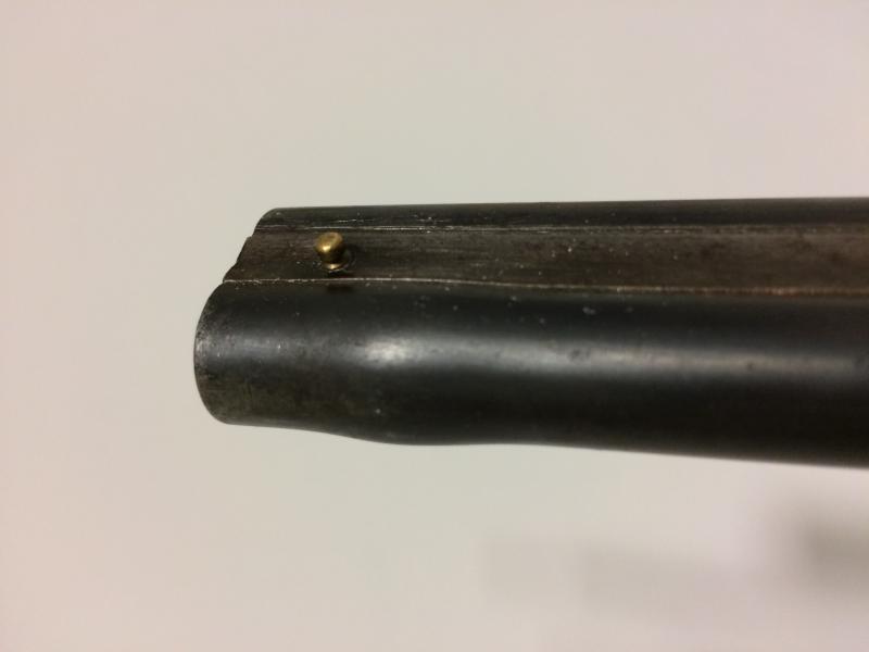

Es marca El Chimbo cal .410 y hace unos meses estando en el campo cazando, en un disparo la escopeta se "ahuevó" en la punta del cañón izquierdo.
Me preocupa que pueda tener mayores consecuencias si seguimos usándola, aunque sea sólo disparando el derecho. Por otro lado no sé si la munición actual es excesiva para esta escopeta. Evito usar cartucho magnum y busco lo más suave que veo, pero aún así me ha pasado esto.
¿Creéis que merece la pena arreglar? ¿La solución sería cortar el cañón?
Muchas gracias

De entrada yo no la usaría y mas dejarla en mano de un hijo.

Como dice el compañero, no la utilicéis, y ve mirando algo para tus hijos más acorde con estos tiempos.

Cualquier armero te lo puede solucionar simplemente cortando los cañones , claro que antes deberás valorar si económicamente resulta viable pues tal vez sea más barato comprar otra.

Hola, a mi entender eso que le ha pasado a tu escopeta demuestra que los materiales con que está hecha dejan mucho que desear, yo no la usaría mas por que eso es un aviso. Para que cacen tus hijos compra otra mas actual que soporte las pólvoras de hoy.

hola: lo primero, no la uses, ha sufrido una sobrepresión, y no sabemos como está el resto del cañon, y además se puede atravesar el taco en el "huevo", y ya la hemos liado. y una pregunta importante, ¿de que calibre es exactamente? 12-67, 12-67,5, 12-70?

Estoy totalmente deacuerdo con los compañeros,poseo una igual,la cual resataurè,y aunque pone 410/76,los pocos tiros que he pegado con ella han sido con cartuchos del 36 y 9g.
Si ha tenido oxido por dentro del cañon,y en alguna parte se ha acumulado y ha sido mas fuerte la corrosion,ha debilitado la pared de cañon y por eso el herniado,de todas formas los aceros que llevan no son muy buenos,me recuerda su sonido al de las baretas de las cortinas :mrgreen: :mrgreen: .
