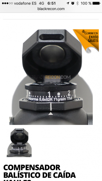

Hola, me ronda la idea de poner a mi visor este sistema de kahles pero no hay mucha información al respecto.. Alguien tiene conocimiento de que tal funciona este sistema? O conoce a alguien que lo tenga montado? Agradecería mucho saber sus impresiones.

Kahles presenta una sencilla herramienta que sorprende por la utilidad que demuestra cuando es ensamblada en el visor. El sistema del compensador de caída consiste en una ampliación de la torreta del visor por una con anillas balísticas, es decir: pre-programadas según la distancia al objetivo. Una de las enormes ventajas de este accesorio es que no modifica bajo ningún concepto el funcionamiento interno del visor, algo que puede echar para atrás a los que no quieren modificar en absoluto las precisas medidas de y "clicks" de Kahles. El detalle balístico que nos ofrece el accesorio es, aparte de un anillo estándar, la selección según calibre, de manera que Kahles nos ofrece el BDC en los calibres más populares, de manera que si un día cambiamos el arma, simplemente tendremos que sustituir la anilla por la correspondiente. Este es un movimiento básico, ya que una punta del calibre .30-06 de 155 grains tiene una trayectoria a la media y larga distancia muy diferente a la de, por ejemplo, una de 190 grains. Está claro que esta pieza no es un seguro de que la pieza caiga en nuestras manos. Pero seamos sinceros: eso no existe. Lo único en lo que un cazador / tirador puede confiar es en su propia experiencia, ya que es eso lo que les llevará a un cálculo correcto de la distancia con la pieza, velocidad del viento, temperatura... Sin embargo, lo que si que nos garantiza la torreta BDC es quitarle a la ecuación balística un elemento importante, que suele causar muchos fallos en el disparo. Gracias a ello, podremos concentrarnos en otros detalles, permitiendo al cazador / tirador que experimente con su instinto, sin interferencias que lo distraiga. Con un visor de este nivel y el ajuste balístico proporcionado por la BDC, los resultados están más que garantizados. Los monteristas y recechistas están de enhorabuena...

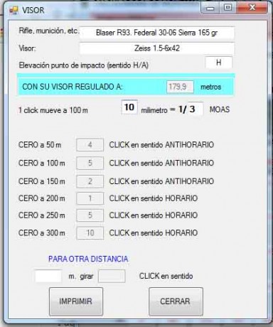

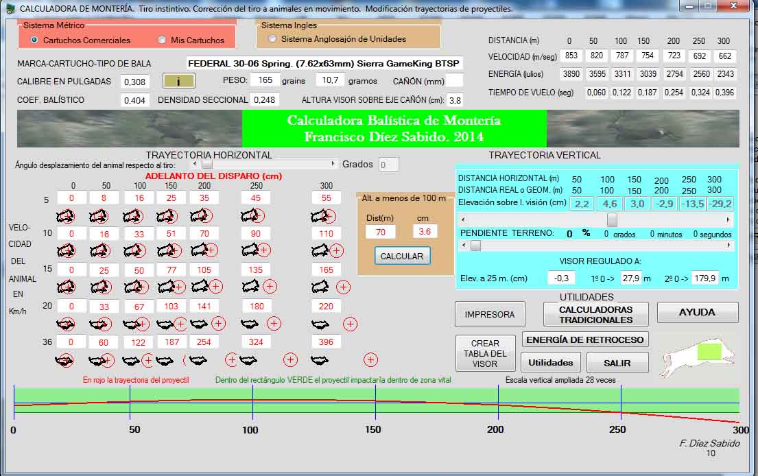

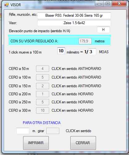

Efectivamente, los ingenieros de la marca han hecho su trabajo en relación a las tablas teóricas de la trayectoria de cada bala, pero una misma bala disparada en distintos cañones no tiene exactamente la misma trayectoria. Depende de factores (longitud del cañón, paso de estría, etc) que son distintos en cada rifle y eso no se puede preparar para un anillo estándar, por eso comentaba que si se quiere exactitud, la tabla la tienes que preparar para tu rifle y una munición determinada en él.
En la calculadora que yo preparé hay una opción para hacerse una tabla de los clicks que hay que mover para cada distancia. Funciona a partir del visor puesto a una distancia determinada, por ejemplo 180 m. y nos dice los clicks que hay que mover en un sentido u otro para las distintas distancias. El inconveniente es que solo es teoría y que para mover los clicks hay que quitar la tapa del tornillo. Por eso decía que lo mejor era utilizar ese aparatito con la tabla hecha por nosotros con fuego real.
Te pongo un ejemplo de como tengo yo uno de mis cañones.
