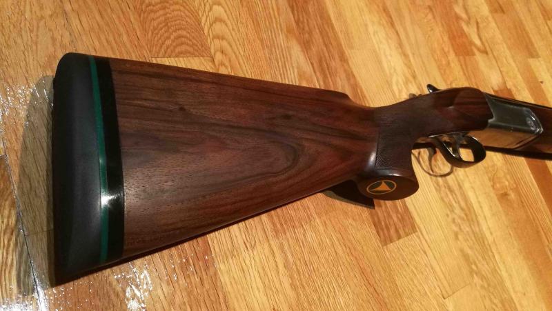

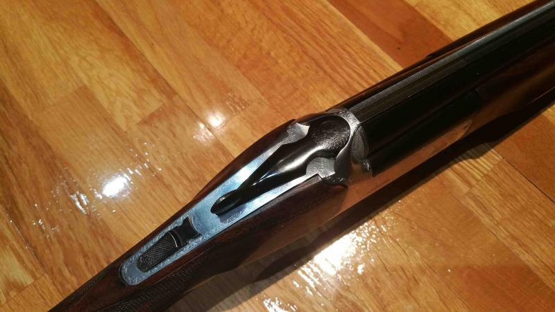

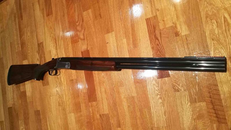

Mensajepor pgv1973 » 27 Nov 2016 09:46
Buenas. Ahí van las fotos de la Guernika...
Después de haber leído en varias ocasiones a Monchi682 compartiendo sus conocimientos en el tema, y aunque 100
Después de haber leído en varias ocasiones a Monchi682 compartiendo sus conocimientos en el tema, y aunque 101
Después de haber leído en varias ocasiones a Monchi682 compartiendo sus conocimientos en el tema, y aunque 102

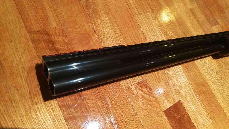

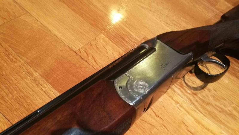

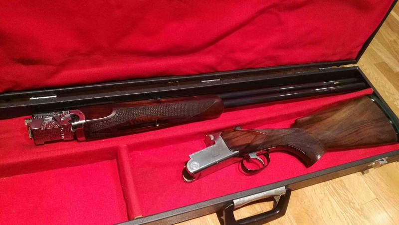

Mensajepor pgv1973 » 27 Nov 2016 09:47
Más fotos...
Después de haber leído en varias ocasiones a Monchi682 compartiendo sus conocimientos en el tema, y aunque 110
Después de haber leído en varias ocasiones a Monchi682 compartiendo sus conocimientos en el tema, y aunque 111
Después de haber leído en varias ocasiones a Monchi682 compartiendo sus conocimientos en el tema, y aunque 112

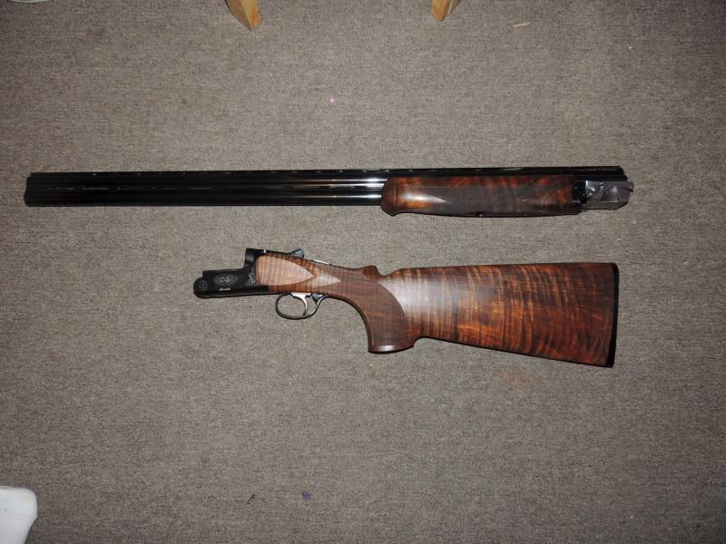

Mensajepor pgv1973 » 27 Nov 2016 10:00
Quien pillase esta AYA ARRATE...la Aramberri más reciente con maderas espectaculares...que por cierto ya no se fabrica. Fue sustituida por la AYA Legend con un cierre más sencillo, señal inequívoca de que lo bueno cuesta fabricarlo...y seguramente, venderlo.
Después de haber leído en varias ocasiones a Monchi682 compartiendo sus conocimientos en el tema, y aunque 130

Como todas las armas de mi amigo pgv1973, impecable esa Guernica. Gracias por colgar esas fotos. He de decir que el pavón es original y de las maderas ya se encargó pgv1973, que es un manitas es restauración. En fin, la escopeta está de fábula y con sus chokes 4/2, ideal para compak y skeet, aunque pgv1973 la utilizó con éxito en robot. Ya sabes querido amigo que si te quisieras deshacer de ella, aquí me tienes como interesado en hacerle un hueco en mi armero.
