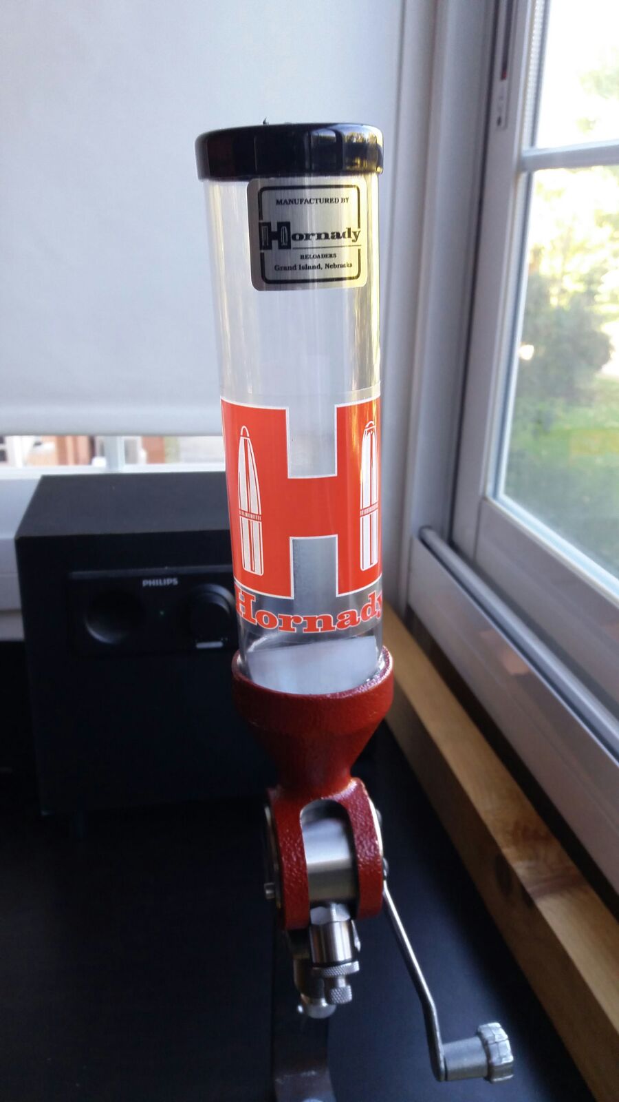

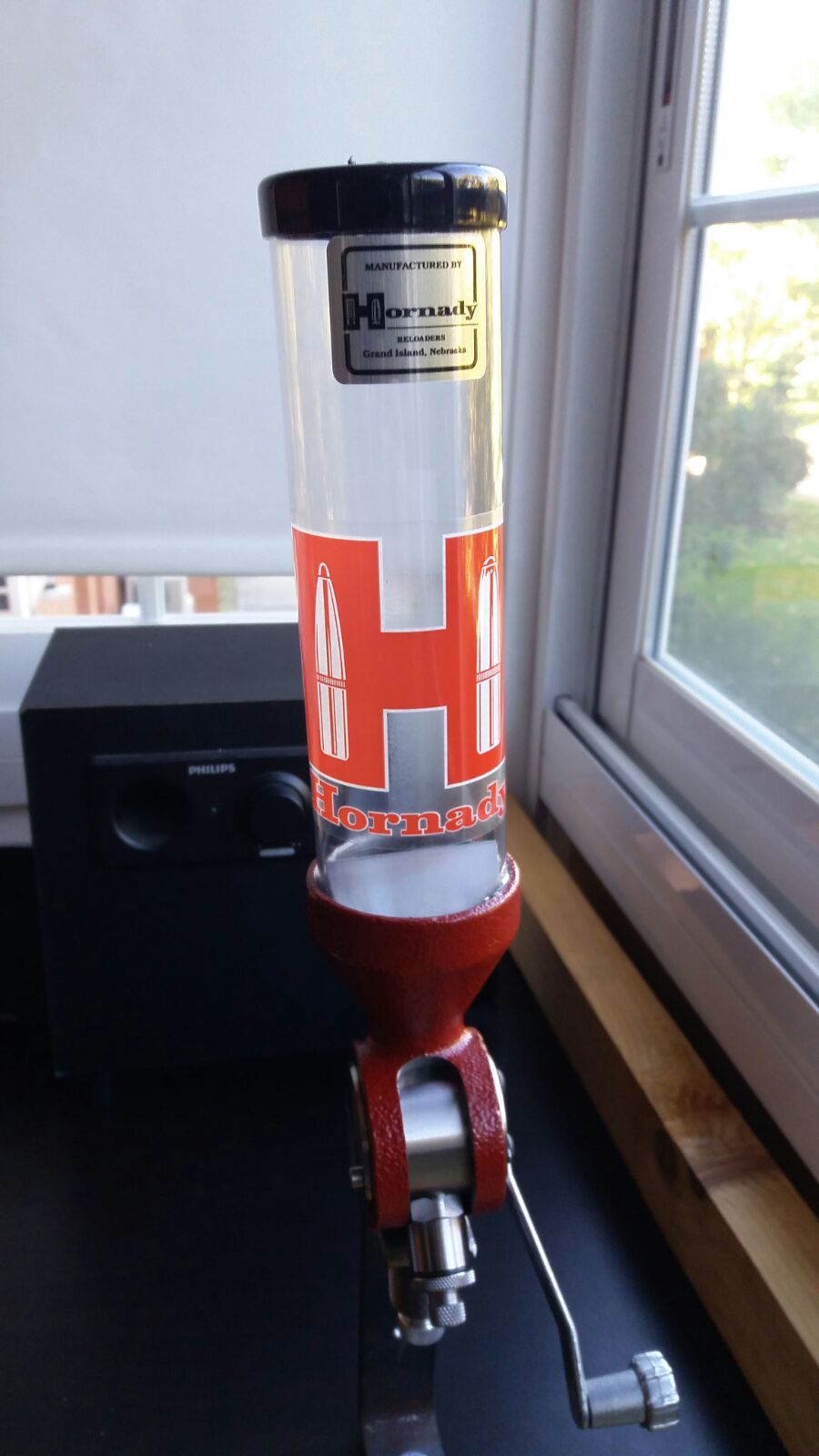

Este es el dosificador en cuestión.

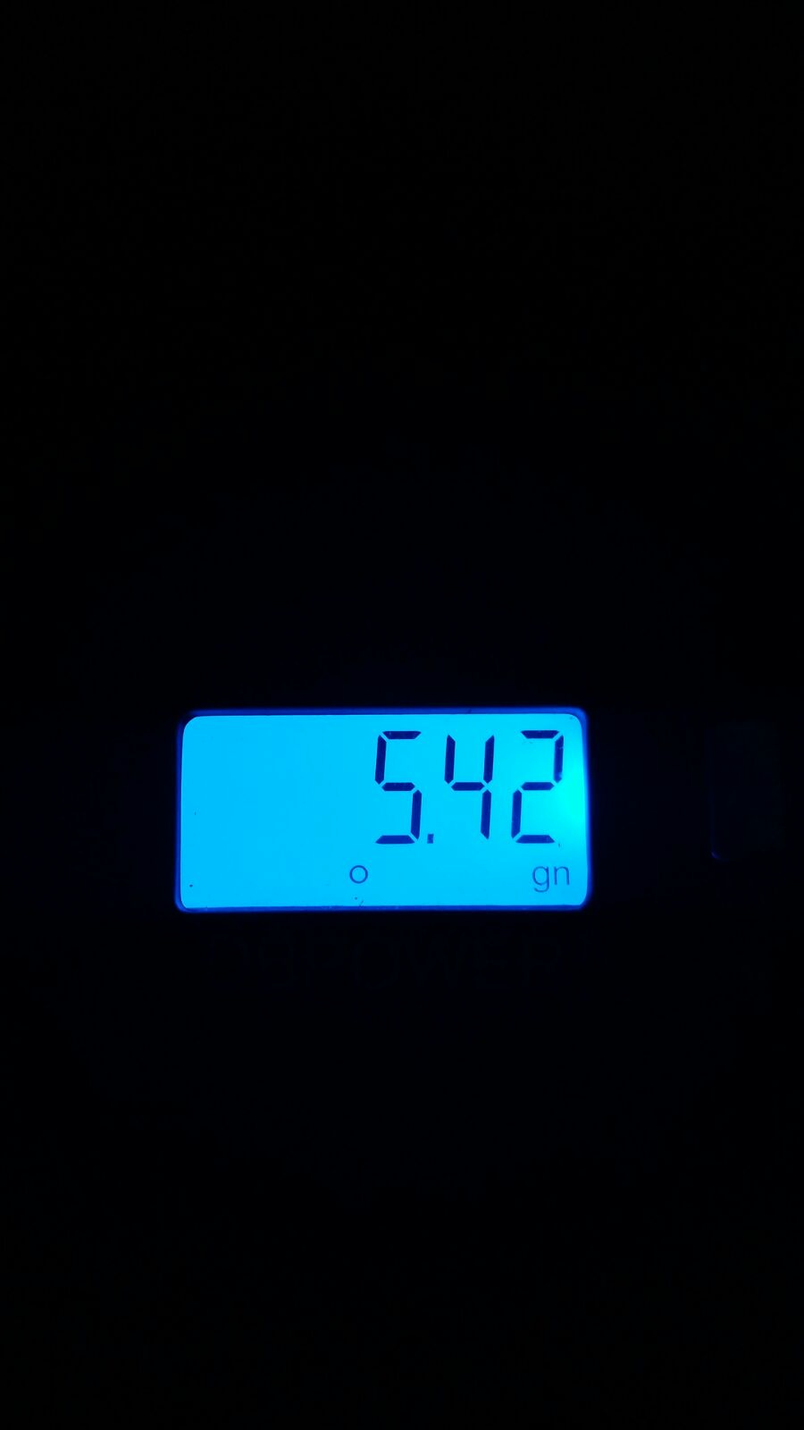

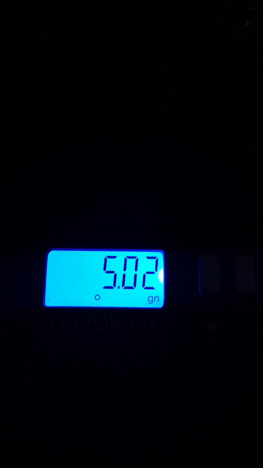

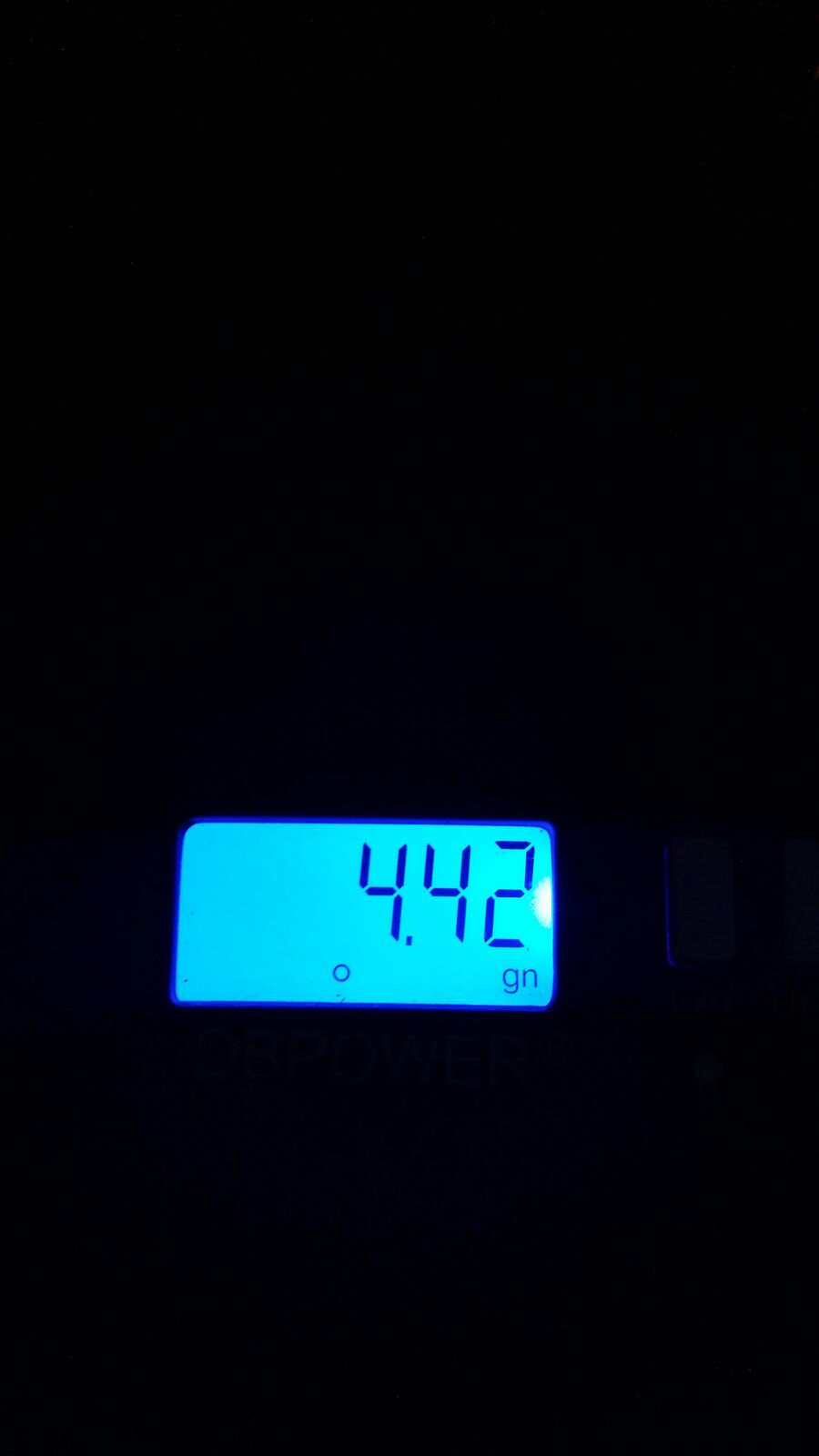

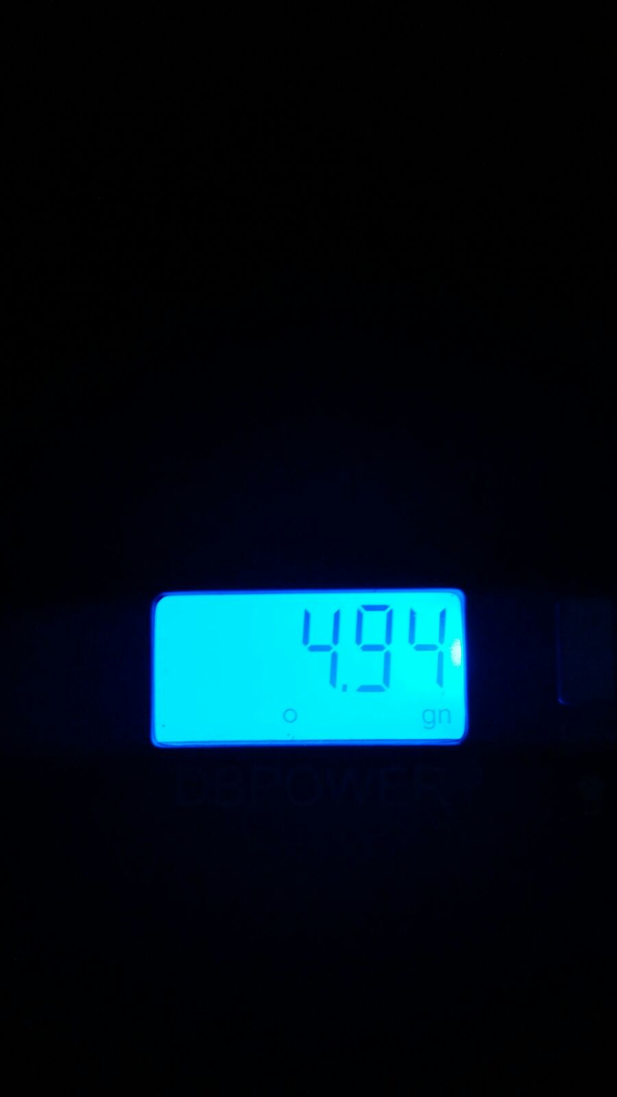

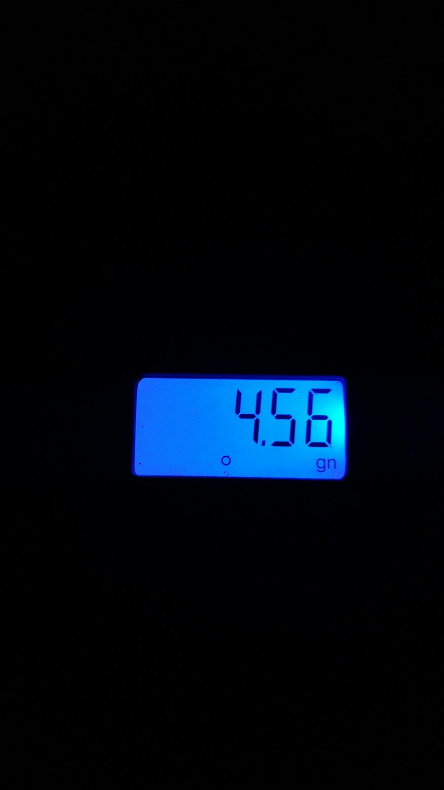

Y estas las cargas.
Buenos dias, tengo un pequeño problema, espero que subsanable con el dosificaor Hornady. Ayer compré este 20
Buenos dias, tengo un pequeño problema, espero que subsanable con el dosificaor Hornady. Ayer compré este 21

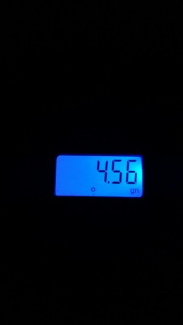

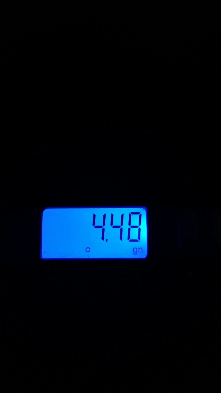

Asi todo el rato.
Buenos dias, tengo un pequeño problema, espero que subsanable con el dosificaor Hornady. Ayer compré este 30
Buenos dias, tengo un pequeño problema, espero que subsanable con el dosificaor Hornady. Ayer compré este 31

He de comentar que las cargas que queria eran a 4,6 de csb2 para 9mm. Me lo vendieron por nuevo y la verdad es que va muy duro. Es normal?

Partiendo de la base de que las pólvoras de Maxam se dosfican fatal, yo creo que lo que puede estar ocurriendo es que estés tratando de dispensar una carga volumétricamente muy baja, de ahí la dureza y la dispersión.
Hornady fabrica un rotor de pistola para sustituir el estándar de rifle, que viene con su inserto de pistola y permite afinar muchísimo cargas pequeñas.
No se si te comentarían el tema donde lo compraste...
Saludos :sniper
Tu armerí­a en internet.
Jon_Garfio
Mensajes: 3258
Registrado: 04 Ene 2013 07:20
Re: PROBLEMAS DOSIFICADOR HORNADY
Mensajepor Jon_Garfio » 11 Nov 2016 09:08
Ese Dosificador lo tengo yo y va clavado.
Vamos por partes.
Es el de fusil o de pistola? Hay dos tolvas ( y sus correspondientes tornillos de ajuste) para este modelo, una para dosificar pequeñas cargas de pistola y otra para fusil.
Si es de fusil, que creo que lo es, la capacidad mínima empieza más arriba de la carga que buscas, aunque funcionar funciona, no va regular.
La pólvora maxam se dosifica peor que la RS, por ejemplo.

Solucionado, el dosificador estaba mal, no me han sabido decir que era , pero no dosificaba bien........ asi que ahora me he comprado un rcbs y va clavado. :duel-guns: :duel-guns: :duel-guns: :duel-guns: :duel-guns: :duel-guns: Muchas gracias de todos modos.
