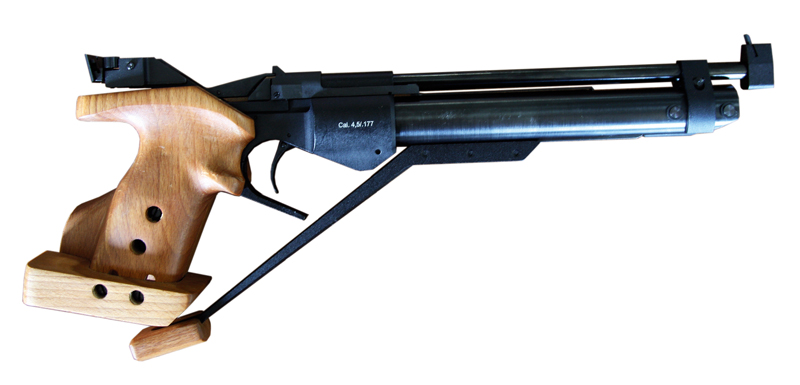

Las FWB 65, 80, 90, no son SSP, son de muelle, y encontrar una, en buen estado por 200 €, raro, raro.....Como comentario adicional, el modelo FWB LP90, es de disparador electronico, y como su dueño, le haya olvidado la pila dentro varios años, y se sulfate todo el sistema, malo, malo. Esta serie de pistolas de muelle de FWB, ha sido la mejor serie de pistolas de precision en muelle, del mundo.........
Las FWB de sistema SSP (Single Stroke Pneumatic), son los modelos 100, 102, y es raro, encontrarlas, en buen estado, por no menos de 500 €........
Una pistola moderna, de sistema SSP, es la Baikal MP46, esta muy bien, muy precisa y todo acero, y cuesta nueva a estrenar sobre los 450 €, o sea, que de segunda mano, puedes encontrarlas en perfecto estado y uso, mas o menos, por tu presupuesto.

La FWB de muelle, si se encuentran, por una media de 300 €, en buen estado, pero, lo normal, es tener que cambiarles las piezas de desgaste, que aunque no son muy caras, te pones en cerca de los 80 € mas, como son 3 gomas que lleva, 2 buffer, y la junta del cañon, el muelle, y el aro de compresion, que despues de una media de 30 años, no estaran ya en su mejor momento
.........eso si, son pistolas, eternas......

Con ese presupuesto te llega para una Gamo Compack de 2ª mano, y quizá una Brno. tau 5 o 7 no recuerdo, que son de CO2, quitando el problema del gas, son bastante precisas.
Si subes a 400/500 quizá encuentres un modelo antiguo de Steyr, Tesro, Hammerli o Whalter que siempre seran mucho mejores.

La Baikal, tiene un disparador muy bueno, match, regulable, importantisimo en una pistola de precision........la Gamo, no lo se....

La baikal es mejor sin duda, pero para la Gamo si buscas por ahí, existe mucha bricomania, y por 100/150€ tienes algunas de segunda mano. Yo he llegado a hacer 530 puntos con una Gamo.

Compañero, yo la Baikal no se cómo va y me gustaría probarla. La Gamo Compact estoy encantado con ella, hay que hacerle un pequeño brico para el gatillo porque el gatillo es malísimo, después, yo a la mía la he contrapesado con unos pesos de equilibrar las ruedas, en negro y se ha quedado muy bien tanto estética como funcional y en precio no vas a encontrar nada mejor calidad/precio.
Yo a la mía quisiera cambiarle ahora la junta de dentro del vástago, no ha tirado mucho pero la compré nueva en el 2002, y la verdad que aunque pillara una megamáquina no la vendería, si quieres probarla está en Antequera, (Málaga)

Hombre para salir del deseo, una Compact, la puedes conseguir por ciento y pico euros, vaya y hasta por 90€ vendía una un compañero una ya tuneadisima este verano y salen muy a menudo, es buena adquisición para empezar, si al final decides a seguír pues la vuelves a vender y que otro compañero la disfrute... Es mucho plástico pero tratándola bien...la mia es del 2002, ahora es cuando estoy usándola y quiero cambiarle el sello porque creo que hace poca compresión....en 14 años un sello que vale 2€, no está mal...
