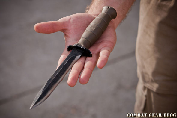

Re: Opinión mejor acero para cuchillo
Acero de ballesta al carbono 1095 de dureza 55 HRC, es de lo que están hechos los Glock , Kabar, etc.
Combina perfectamente las cualidades que debe tener un buen acero, que son flexibilidad y dureza.
Se afila muy fácilmente pero a la vez retiene el filo bastante bien, tiene una gran resistencia al impacto y a la flexión, por algo es el más utilizado en resortes y ballestas.

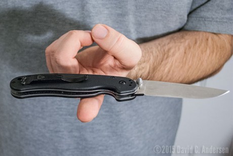

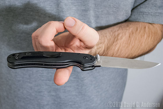

Aus8 otro muy buen acero, lo tienen por ejemplo las navajas ontario rat1.

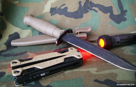

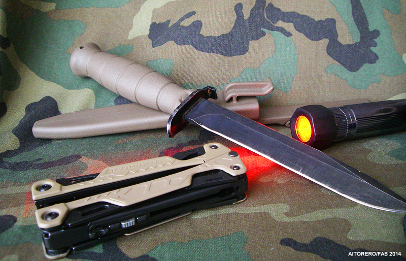

Para mí:
1) Glock 78.
2) Ontario rat 1.
3) Leatherman wave.
Pero yo no desuello y tampoco es que les de mucho uso.
