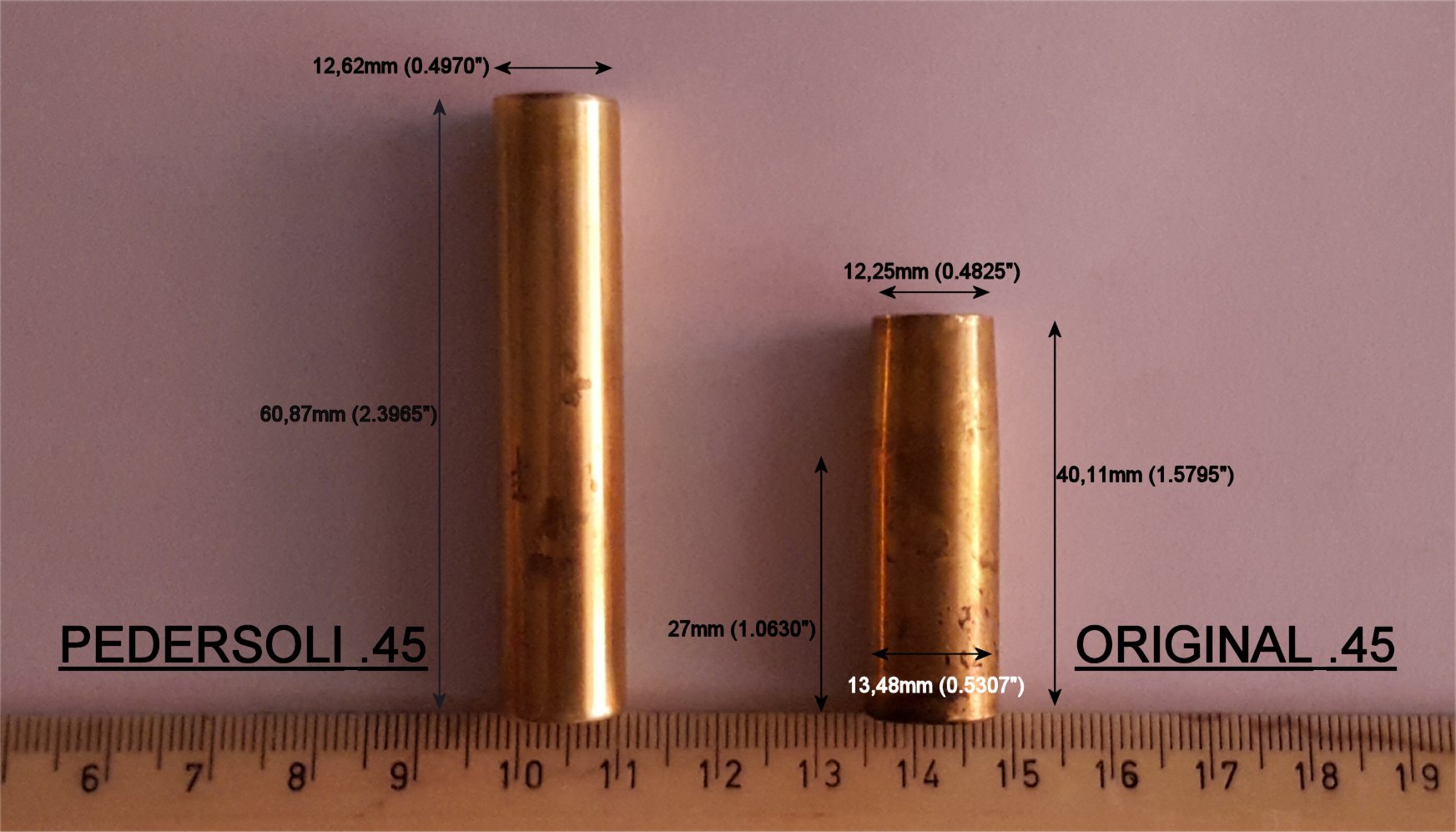

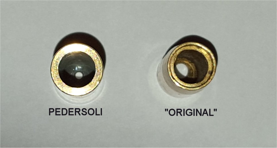

He medido y fotografiado ambos casquillos para orientar mi consulta. Os adjunto las fotos.
¿Alguien conoce este tipo de munición? En concreto, ¿que puntas usa y tipo de casquillo de latón? ¿Sería demasiado pedir información de donde conseguir esos casquillos? Parece dificil...

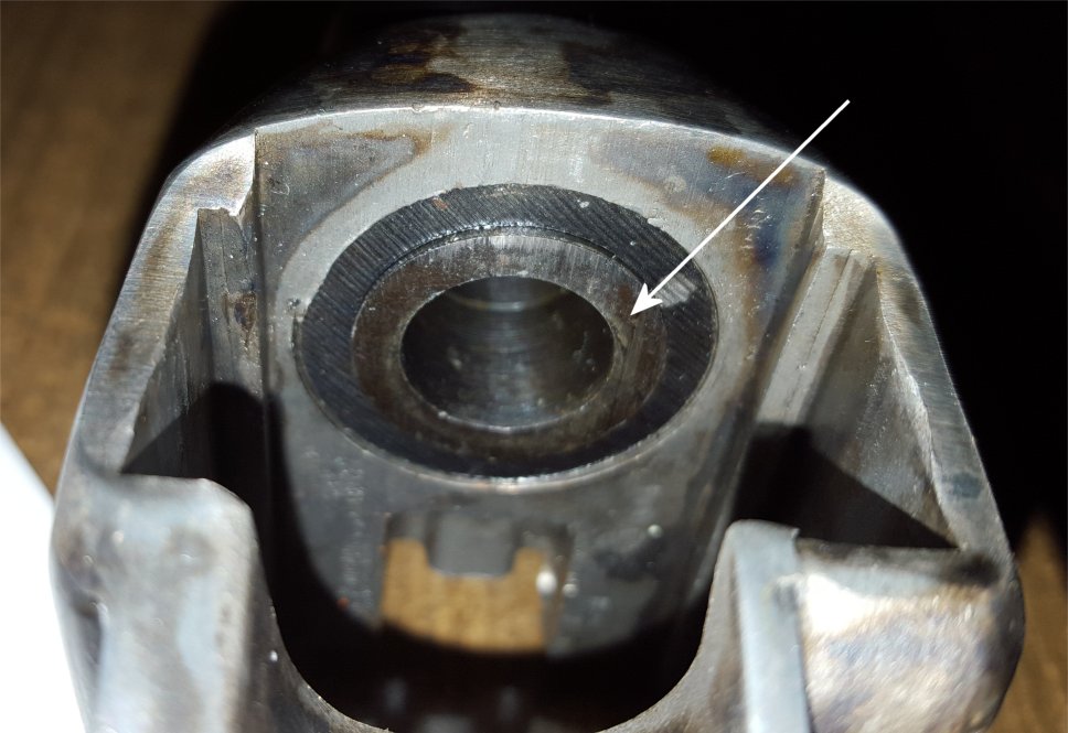

Otra cuestión: Como comenta Custer1961 más abajo, el rifle viene de fábrica con una cámara flotante (floating sleeve) (un cilindro en la parte trasera del cañón) que debería moverse atrás y adelante, pero está completamente agarrotado. ¿Alguna idea de como liberarla?.

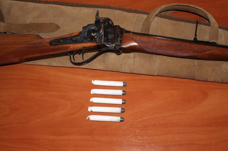

Los cartuchos de papel son mucho más prácticos y permiten una secuencia de disparo mucho más rápida. Mira en O&C collection, de Francia, tiene un papel "explosivo" magnífico que puedes cortar a la medida que te convenga, así como el pegamento, quizás más explosivo que el propio papel...no la recámara no queda nada d nada. Si te decides por esta opción dimelo por privado y te comento algunos detalles.

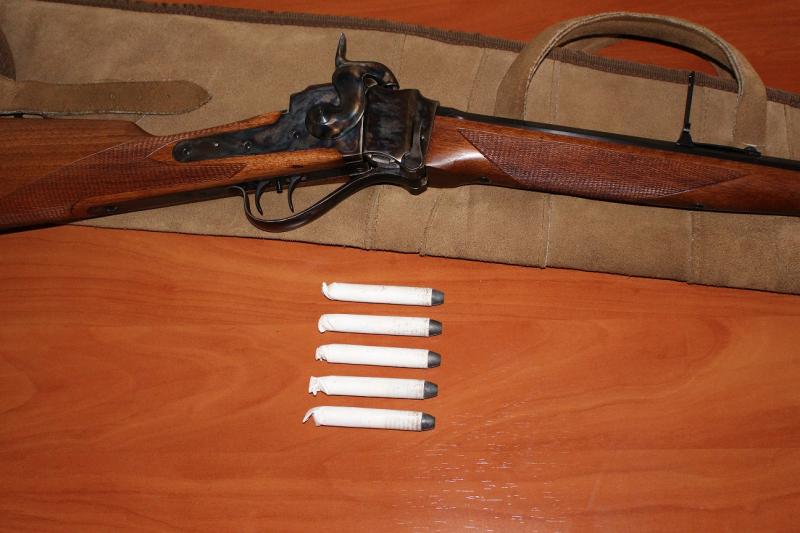

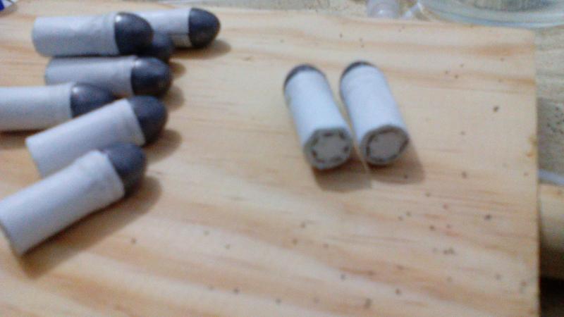

Yo con los casquillos de latón en mi 54. Confederated carbine de Pedersoli no tengo problemas de hecho lleve los originales a un tornero y me hizo 50 mas a un coste ridículo en comparación. Tras el disparo levanto el arma y si no sale por si solo con un leve "tortazo" cae a plomo. Para el 45. largo de momento solo uso cartuchos de papel, tanto para tiro como para "caza". En el 54. siendo sinceros uso mas el papel pero porque me encanta perder las tardes fabricándolos, una vez acabado el nitrado suelo usar térmico dándome muy buenos resultados. También los usos para revolver en térmico y quedan muy bien, siendo mucho mas sólidos y manejables que los de papel de fumar y similares.

Respecto a las puntas, ¿que tipo de proyectiles del .45 usáis / recomendáis? Me refiero a marca y vendedor o moldes para fabricación propia. En las fotos veo que el papel "monta" sobre las estrías de la bala. En algunos vídeos americanos usan balas que tienen en la base un cilindro de unos 2 o 3 mm. de altura y un diámetro más pequeño que el resto del cuerpo y ahí "pegan" el papel, de forma que las estrías quedan a la vista...
Respecto al casquillo he contemplado ambas opciones, latón y papel. Me parece buena idea recurrir a un tornero para los de latón (Chapeau!).
En cuanto al papel había pensado hacerme el mío propio con papel de filtro de cafetera, sumergiéndolo en una solución nitrada. Si lo venden en Francia, pués solucionado.

Te cuento mi expdriencia con los Sharps, actualmente tengo el de Pedersoli, calibre 45. Anteriormente tuve el de Armi Chiappa, del mismo calibre. En primer lugar te aconsejo que compruebes la cámara flotante, si está agarrotada podras tener problemas por fuga de gases. El que tengo de Pedersoli, gracias a Dios, no tiene cámara flotante. Con respecto a los cartuchos metálicos, no te los recomiendo. Tienes problemas de extracción motivado por dilataciones y sobre todo porque la semola se adhiere a la vaina, entre esta y las paredes de la recámara. Tienes que utilizar, si o si, la baqueta para extraer el casquillo. Tienes que encontral la bala adecuada para el casquillo, con el papel puedes utilizar la que quieras. Yo utilizo la clásicaa del Sharps de 458 de diámetro, al utilizar cartuchos de papel uso también balas largas y las puntas del 45-70.

La solución está acá: http://www.theliberalgunclub.com/phpBB3/viewtopic.php?f=32&t=29584&start=25 Todo mi reconocimiento a lurker y su ingenioso método para liberar la cámara flotante, poder extraerla completamente y suavizar la contraplaca del bloque de cierre.
He aprendido que ambas: cámara flotante y contraplaca actúan simultáneamente y en direcciones opuestas, para aprovechando los gases, crear un firme sello que evita su fuga.

En cuanto a la munición me habéis convencido: cartuchos de papel. He encargado a Francia el papel hipercombustible y el pegamento que me recomienda madbullet.

El problema de la sémola no lo he tenido nunca con el cartucho metálico pero es porque con este no la uso nunca. En cuanto a la baqueta todo el mundo me ha dicho siempre lo mismo y jamas he tenido que usarla, leve tortazo al lateral del arma y la gravedad hace el resto: https://www.youtube.com/watch?v=dC2btQI9lpE.
La recamara de la carabina del 54. es fija pero la del 45. no y ciertamente tanto para limpieza como para mantenimiento son un pequeño engorro. Las puntas que comentas son perfectas para el papel.
