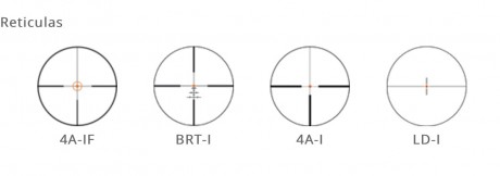

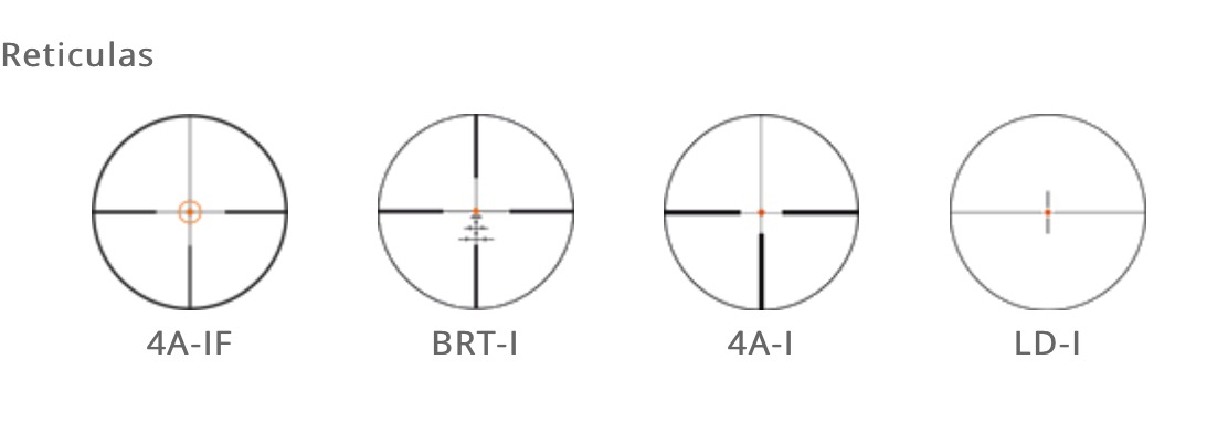

Hacía años que tenía ganas de sacar la licencia y cazar y por circunstancias de trabajo me ha sido imposible hasta este año así que necesito que me ayudéis un poquito. Voy a cazar en batida en una zona en el que el monte es sucio, siendo el 90%de los disparos cercanos. Acabo de comprar un benelli argo confortech 3006 y monturas Apel que ya tengo en casa. Ahora bien, dudas:
1- He comprado balas remington accutip en 180, quiero una bala para todo, está la veis bien o cambio?
2- Tengo pedido el swaroski z8 1x8x24 (sé que es cara, pero quiero comprar sólo una vez y no he leído más que elogios) aunque mucha gente me habla de los holograficos, a mí me llama mucho más la atención la de aumentos porque me encantaría poder hacer algún disparo lejano, ahora bien, que me viene mejor? Qué tal encaran este tipo de visores en comparación a los holograficos? Y por último, en caso de que os decantéis por la swaroski con cuál de las retículas la escogeríais teniendo en cuenta que la primera (4A-IF) cuesta 250€ más? Se notara ese círculo extra?
MUCHÍSIMAS GRACIAS!!!!

En cuanto a la retícula.....cuestión de gustos para mi A4-I

Respecto al visor, buena elección y, sobre el tema retículas, habrá opiniones para todos los gustos, mucas de ellas basadas en las experiencias personales. En tu caso, elijas la que elijas, tendrás que acostumbrarte a lo que montes por fin y, como no tienes manías previas, las irás construyendo con su uso.
Como ejemplo de mis manías, me gusta la retícula con BDC. Si tomas el tiempo y la munición necesaria puedes hacer correcciones, en función de la distancia de tiro, con bastante eficacia y rapidez.
Pero esa del círculo tiene muy buena pinta.

Muchas gracias por las respuestas!!!de momento va ganando el visor, pero con que retícula?

¿con cuál lo encargaste?
Re: EN BUSCA DE LA EXPERIENCIA
En principio lo pedí con la 4-AI pero antes de ayer hable con ellos sobre pedirlo con la 4A-IF y no hay problema...tengo margen de maniobra ya que el visor no lo tiene el proveedor hasta dentro de un mes más menos. Lo de las monturas si voy a encarar mejor con las warne las cambio sin pensarlo, ya te digo que no han salido ni de la caja..NECESITO AYUDA POR FAVOR.
1- cuál es la mejor retícula.
2- remington accutip 180 va bien??o hay superior?
3- que montura monto?(tengo las Apel ya compradas pero posibilidad de descambiar.
