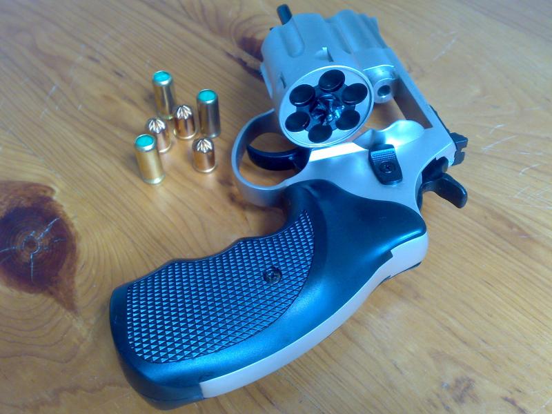

He buscado información sobre la munición de fogueo del .35 y es ésta.....http://www.municion.org/9knall/35KnallR.htm
Has tenido suerte, el diámetro de la vaina es el mismo que en la munición habitual de fogueo para revolver .380 RK. La puedes comprar en cualquier armería libremente y usarla en tu revolver.
CUIDADO con tu caja del .35 grenaille !! porque aunque heredaste el revolver junto con esa caja, si en el revolver pone .380 quizás sólo sea apto para disparar munición de fogueo .380 y te reventaría si intentas disparar la munición grenaille. La obstrucción que lleva en el cañón un arma de fogueo es diferente a la que lleva un arma para grenaille.
Quizás el antiguo propietario compró por error la caja del .35 grenaille.
Una foto del cañón visto de frente para ver la obstrucción, ayudaría.
Respecto a la averías, que no amartille estando abierto el tambor ya te digo que es normal.
Lo que no es normal es no poder abrir el tambor si no es apalancando con un destornillador
¿ Puedes poner una foto con la tapa de mecanismos quitada ? Quizás nos ayudará a ver si falta alguna pieza.
Suena muy mal eso de que abras el revolver haciendo palanca en el tambor.
Digo yo que si has abierto el tambor haciendo palanca, ese revolver ya estará medio desmadejado y quizás no sea seguro disparar con él.

He estado buscando en Google sobre éste modelo ME Magnum 380 porque no caía que modelo era y ahora lo entiendo, es el Bruni Magnum.
Debes saber que Bruni es la peor marca de fogueo. de hecho, si has podido apalancar el tambor hasta abrirlo sin cargarte el arma es porque los revólveres de ésta marca ni siquiera tienen la pieza que retiene el tambor para que no gire loco.
Si tu revolver es como el que aparece en las fotos del enlace y la obstrucción del cañón es como la que aparece en la quinta foto, es la versión de fogueo. Ni se te ocurra disparar la munición .35 grenaille que tienes.
http://www.delcampe.net/page/item/id,243613157,var,pistolet-m-cal-380-9mmK-made-italy-VOIRE-10-PHOTOS,language,S.html

tronki7 escribió:porque el cilindro del cargador no se abre (solo con destornillador) ,te digo que no se como subir fotos para mejor explicarme ,
Para subir fotos es un poco tedioso pero muy fácil.
1- Clicas en "Adjuntos", debajo de "Enviar".
2- Te aparecera "Añadir archivos", clicas y te aparecerá tu carpeta con fotos.
3- Clicas en la foto y luego en "abrir".
4- Te aparecera "Insertar en texto", clicas y ya esta.
Cuando aprietas el botón que hay en el lateral izquierdo del revolver, empujas el pasador que hay dentro del cilindro hasta que ese pasador libera el cilindro.
Quizas te falta la pieza interna en el armazón que conecta el botón con el pasador.

es ese el problema,al presionar el pasador ya no se abre el cilindro,antes si que se abria,¿saves como se arregla o se puede engrasar o algo asi?y otra cosa la municion que sale en la foto la que tu dices que se vende es la pequeña cerrada?,la que yo busco es la otra la que tiene un carton verde en la punta,espero tu comentario gracias
Re: herencia
tronki7 escribió:y otra cosa la municion que sale en la foto la que tu dices que se vende es la pequeña cerrada?,la que yo busco es la otra la que tiene un carton verde en la punta
La que yo te digo para usar en tu revolver es la pequeña cerrada, pero se venden ambas igual.
La de tapón verde es para las pistolas semiautomáticas y para unos pocos modelos de revolver que pueden usar ambas indistintamente como el EKOL VIPER de la foto o los Blow. En tu revolver sólo entra la pequeña cerrada.
tronki7 escribió:es ese el problema,al presionar el pasador ya no se abre el cilindro,antes si que se abria,¿saves como se arregla o se puede engrasar o algo asi?
El pasador que mantiene cerrado el tambor está en el mismo tambor, en el centro, en el eje. Prueba a presionarlo con el dedo haber si tiene el muelle bien.
La pieza que lo empuja cuando el tambor está cerrado está dentro del armazón. Sin una foto con la tapa quitada no puedo saver si se a roto.
Tu si puedes verlo abriendo el tambor y empujando el botón de abrirlo. Debajo de la aguja percutora tienes que ver asomarse un pivotillo.
