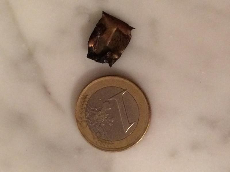

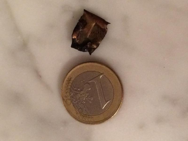

Y gracias a esta escopeta, tengo los 2 tímpanos artificiales y te subo el trozo de la vaina del cartucho que me saco el cirujano del brazo en el hospital de día de Villena sin anestesia de ningún tipo, por que era eso, o ingresar en el hospital de Elda/Petrer.

Creo que ya lo conte, pero el problema fue que la aguja percutora se quedo fuera en el ultimo disparo, y al meter un cartucho en la recamara y cerrar el cerrojo, el cartucho se disparo antes de estar completamente cerrado y toda la explosión salió por el cerrojo incluido un trozo de la vaina.
El importador reviso el arma y dijo que eso no se contemplaba en la garantía (la escopeta no tenia ni 5 meses).
