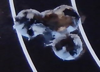

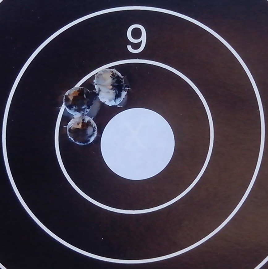

Buenas a todos, con mi CETME C 307 W con paso de estria 1/10 y 45 cm de cañón a una distancia de 100m con municion 307 WINCHESTER POWER POINT 180 GR el otro dia obtuve el siguiente resultado, espero haber ayudado a disipar dudas.
El otro día, en una discusión típica, un amigo y yo estuvimos discutiendo que vuelta de estría era mejor 30
PRECISION 2.jpg (15.77 KiB) Visto 11761 veces
El otro día, en una discusión típica, un amigo y yo estuvimos discutiendo que vuelta de estría era mejor 31

creia que el 7.62x51 nato heran obligados por norma a 1 en 12, y que el cetme c tenia 1 en 12, el b creo de 10 ó 10.5
los weatherby 300 antes heran de 1 en 12, con este paso de estria y a 1000 yardas, el weatherby 300 con 200 grains. ganó muchos campeonatos.
de todas formas, esto de las puntas y los c.b, no se si hay alguien que entienda, pues los mismos de berger, ultimamente han cambiado todo para las mismas puntas.

Buenas a todos, Neronek que razon tienes no es 1/10 sino 1/12, disculpad se me ha ido la mano al teclear, el paso de estria 1/12 o 1 en 305mm.
