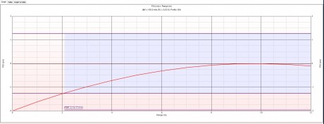

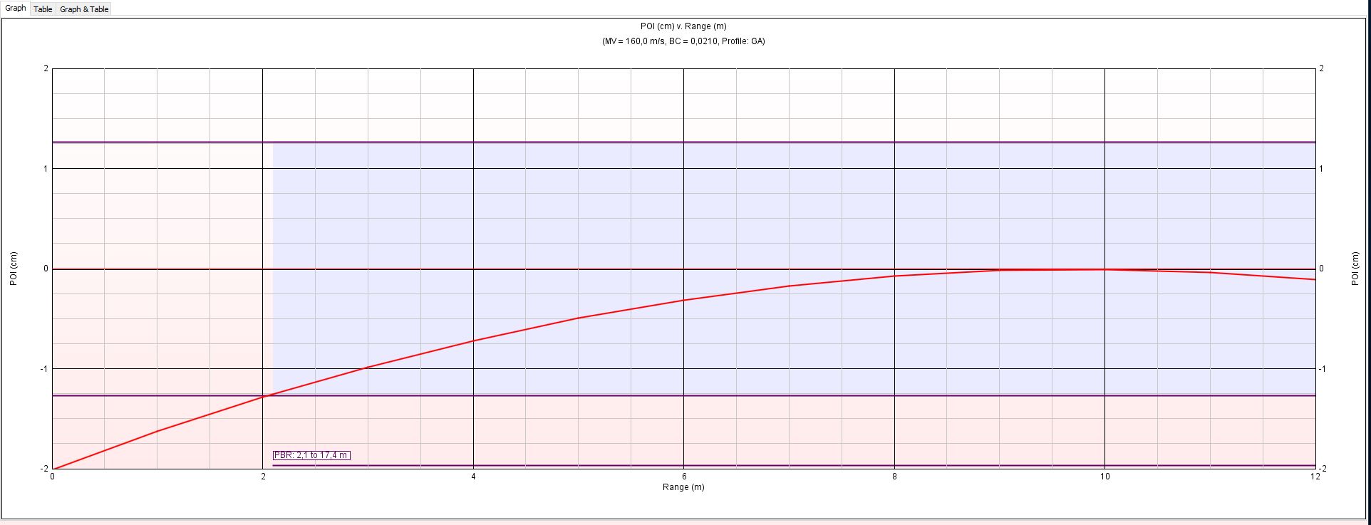

Enrique, yo creo que el teorema de los lados de los triángulos, aquí no vale, y la razón es porque en ese teorema, aquí, hay una línea que es curva, que es la trayectoria del balin.
Una grafica del Chairgun, un programilla balístico, no exacto, pero da ideas. Como ves, a 6 m impacta mas bajo, porque no ha llegado todavía a su punto de trayectoria mas alta el balin....

-----Pues esa grafica, es de un recorrido de 10 m......
