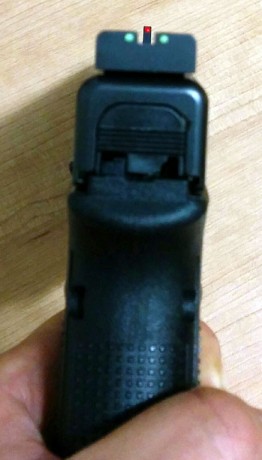

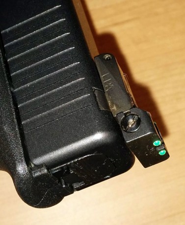

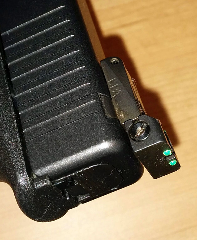

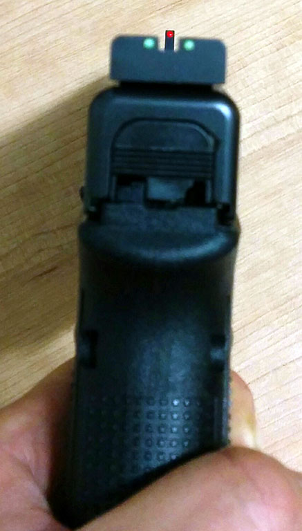

Buenas,
tengo una Glock 17 a la que le tengo puesta miras LPA de fibra óptica (tanto punto como alza) y es lo mejor que he probado, queda tal que así:
La cosa es que también tengo una Tanfoglio Stock 3 a la que me gustaría ponerle las mismas miras (el punto ya lo tengo de fibra, pero el alza no), el caso es que LPA no tienen ningún modelo específico para Tanfoglio, sólo tienen estos:
https://www.lpasights.com/es/productos?p ... gory_id=42
Veo que hay uno para CZ 75... ¿sabéis si en CZ y Tanfoglio son intercambiables las alzas? La idea es no tener que fresar corredera...
Y si sabéis alguna otra marca de miras de este tipo (fibra tanto en punto como en alza y ajustables) que hagan para Tanfoglio pues soy todo oídos.
