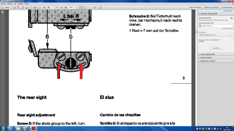

Hola a todos. Desde hace pocos meses he empezado a practicar tiro con pistola con una walther gsp. El caso es que en 2 o 3 ocasiones, me ha ocurrido que de repente se me desajusta el alza y los tiros se me van a la izquierda, pero mucho: más de 12 cm. Veo que los tornillos que están al lado del tornillo de deriva, están flojos. (adjunto imagen)
La duda que tengo es si podrán aflojarse como consecuencia de las vibraciones de los disparos, o si bien es por apoyar el arma de forma lateral en la mesa, lo que ocasiona el desplazamiento del alza.

Re: desajuste del alza
Gracias por contestar. Por supuesto, estoy empezando y me queda todo por aprender, pero no son gatillazos, que también los doy, porque de normal suelo hacer de 80 a 85 puntos (10 tiros), saliéndome del negro solo 1 o 2 de cada 10 tiros, y cuando se me desajustó, los disparos estaban muy desviados, pero más o menos agrupados.
En los 2 últimos casos que recuerdo, me sucedió después de bajar el alza en altura 12 clicks, para pasar a la fase de duelo (aunque es calibre 22, tiramos como de fuego central).
Despues cuando recuperé la altura para precisión, fue cuando se me desajustó el alza.
Soy consciente que parece un expediente X, se me hace raro creer que sea porque las vibraciones muevan el alza, porque entonces la deriva sería progresiva hacia la izquierda, no tan brusca como me sucedió.
Si te refieres a los dos tornillos que están señalados, puedes solucionarlo fácilmente.
Saca primero un tornillo, le impregnas la rosca con un poquito de aceite (da lo mismo el que sea, vaselina también vale) y lo vuelves a meter y aprietas sin exageración.
Haz lo mismo con el otro. No saques los dos al mismo tiempo.
En contra de lo que pueda parecer, el aceite hará que los tornillos no se aflojen.
Sí, son esos tornillos. Lo que no sé es para que sirven
¿se pueden fijar de alguna manera entonces, como la laca,
no tienen que conservar su movilidad?
Cuando están flojos esos tornillitos, el tornillo de deriva gira sin hacer los clics, por eso yo pensaba que esa era su función.

Hola:
Hace veinte años que tengo una GSp y jamás vi el problema que describes pero no pasa nada, siempre aprendemos algo de cualquier persona aunque tenga menos experiencia..
Tal como yo lo veo te digo, esos tornillos solo tienen una función que es la sujetar esa chapilla de forma triangular tan rara y que incluye el tornillo de deriva. La chapa efectivamente tiene una protuberancia que hace que notemos los clicks en el tornilo de deriva pero no influye en tal función.
Yo lo he desmontado en un par de ocasiones y por eso sé que no influyen en la deriva del arma.
Lo puedes desmontar tu mismo sin problema, es muy sencillo y no hay peligro de romper nada. La unica precaución es usar el destornillador de tamaño adecuado.
Como dice nuestro compañero, sacar uno de ellos, lo limpias bien, le pones un poco de fijatornillos (no loctite)(yo uso uno de CEYS que es azul, y va estupendamente para tornillos que no requieren gran esfuerzo. Se vende en cualquier sitio de bricolage). lo aprietas sin exagerar, despues lo haces con el otro tornillo y listo, te quedan para toda la vida operativa del arma que es mucha o cuando necesites quitarlos, con un pequeño golpe de muñeca, salen sin problema.
La correción de deriva de 12 cm, podemos decir que es casi normal. Si no eres un tirador avezado, no te preocupes, pues ya digo que es casi normal cuando varian las codnciones como, la luz, la hora del dia, el puesto y otros factores.
Como curiosidad te diré que es raro el dia que no empiezo la serie de prueba y le tengo que dar unos clicks en algun sentido o en altura.... es más, al aire libre y a lo largo de una competición de dos horas, tambien le suelo dar algún click por aquello de arañar algún punto y es simplemente porque ha variado la luz y los condiciones a lo largo de tan corto periodo de tiempo.

xabi67 escribió:Sí, son esos tornillos. Lo que no sé es para que sirven¿se pueden fijar de alguna manera entonces, como la laca, no tienen que conservar su movilidad?
Sirven para sujetar el muelle que hace que el tornillo de regulación no se mueva, y haga clic-clic cuando lo giras.
Pon el aceite como te digo y concéntrate en tirar sin dar gatillazo, nada más.
