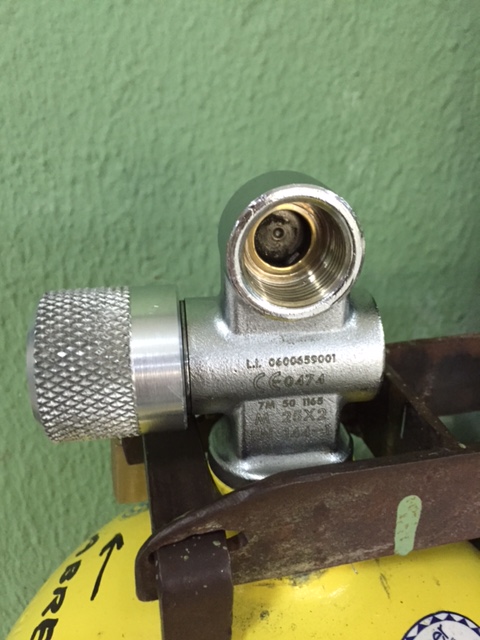

Adjunto foto de la toma del Scuba , por si puede arrojar algo de info.

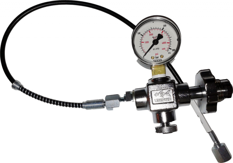

Necesitas una "estación de carga"
Es la tubería con un manometro, que de un lado conectas a la botella de aire comprimido, y del otro lado a la carabina.
Cuando el manometro marque la presión de trabajo de la carabina, cierras la botella, y abres el purgador, que es el tornillo que esta enfrente al manometro, para quitar la presión residual en la tubería........y ya esta.
