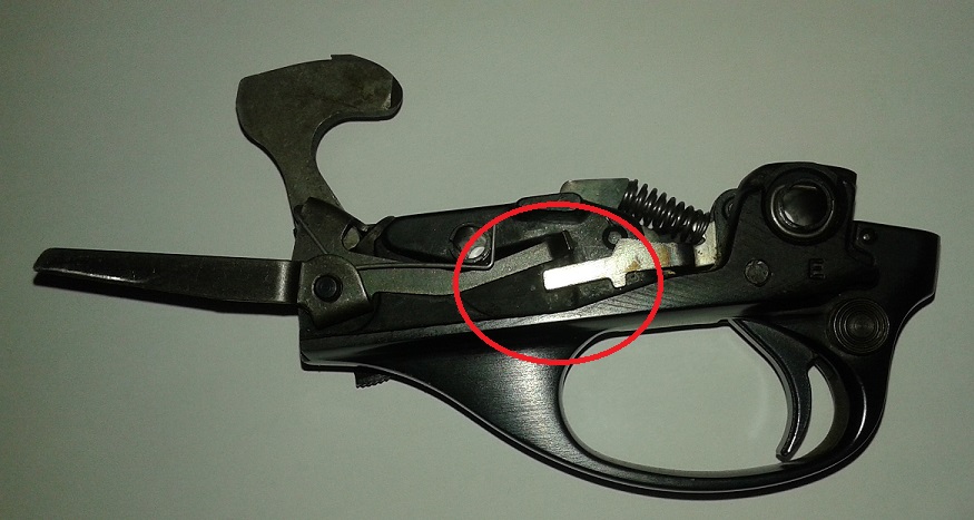

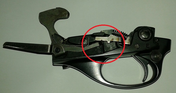

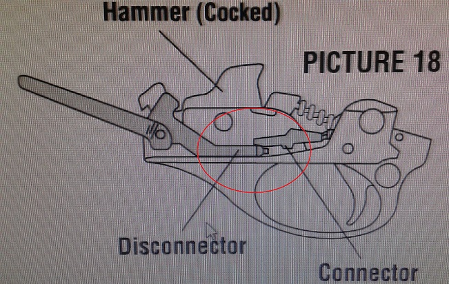

Creo que he dado con la tecla. Echar un vistazo a estas fotos

Re: Mi remington 742 no monta el segundo disparo
BANDI2 escribió:Creo que he dado con la tecla. Echar un vistazo a estas fotos
Para saber si es eso lo que le pasa. hay que poner la misma situación en el casete del disparador que en el dibujo.
Luego comparar la posición de las piezas que has marcado.
Es un buen comienzo para solucionar el problema.
Buenos días compañeros,
Hay buenas noticias. Efectivamente el retenedor estaba mal montado. He colocado las piezas como en el dibujo y el problema está resuelto. En alguna ocasión limpiando el arma, al desmontarla se debió mover de su sitio sin llegar a salirse y sin darme cuenta y la monté mal. Vuelvo a tener un arma operativa 100%. Esto vuelve a disparar como debe.
Gracias a todos por vuestras aportaciones y consejos que siempre serán bien recibidos por mi parte.
