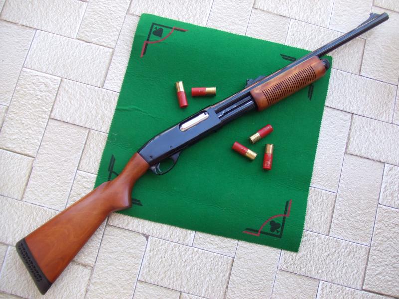

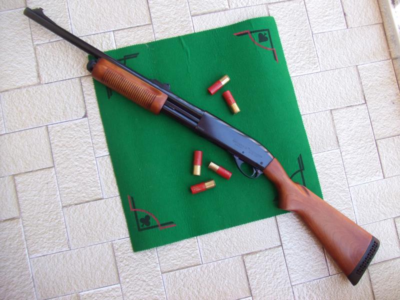

Hola, quisiera hacer una consulta a los más entendidos en cañones de escopeta de ánima rallada.
Hace pocos días he adquirido una Remington 870P Wingmaster equipada con cañón de anima lisa y miras abiertas de rifle, jajaja lo vuelvo a probar.
En las pruebas de precisión que he realizado con cartuchos Sauvestre, los únicos que tenía a mano, he colocado los cinco disparos en 30 cm a una distancia más menos 50 m, si apoyos osea, tirando con el arma cogida y estando de pie, sin duda unos resultados muy satisfactorios.
Ahora, me he propuesto adquirir un cañón rallado para ella para incrementar el rango de sus posibilidades y poder llegar a los 100 m con precisión, la cuestión no es fácil ya que la 870 P Wingmanter que tengo es para recamaras de 70 mm de 1980 y los cañones que es posible consiga para ella y digo como posible, porque no está claro que lo pueda conseguir, no exceden de las 21” (53cm), el que tengo cilíndrico, que por cierto, no lo es del todo, ya que la salida en boca da unos parámetros equivalentes a un cuatro estrellas y medio es de 20” (50cm).
La cuestión es que debido a la restructuración de mi armero (me he vendido dos escopetas, Double auto y B325) tengo la posibilidad de adquirir dicho cañón Remington o como alternativa una Mossberg 500 combo nueva equipada con doble cañón y en el caso del cañón rallado con miras abiertas de una longitud de 24” (61 cm) y recamara de 76 mm, claro.
Mi pregunta es.
¿Qué diferencia de prestaciones puede haber entre un cañón de una longitud de 53 cm contra uno de 61 cm por supuesto los dos de anima rallada?
De entrada mi opción es el haber aligerado el armero y por fin me han convencido en entrar en el mundillo de la caza mayor, la frondosidad de la zona en la cual practicare la caza creo que admite mejor una escopeta que un rifle, para ello la Remington 870P Wingmaster es una maravilla de suavidad y ajustes, pura mantequilla, esto no es una 870 Express, es otro nivel, otro mundo.
Es por lo que la opción que más me gusta es la del cañón para ella, pese a que ya os digo que no se si lo conseguiré.
Gracias y un afectuoso saludo, Josep
Mi pregunta es.

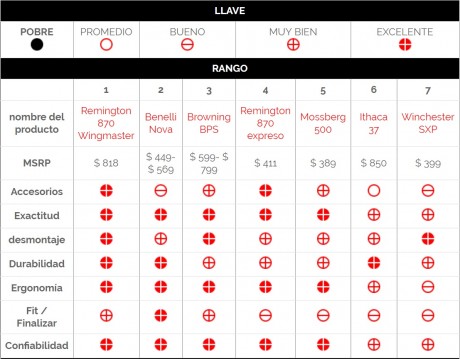

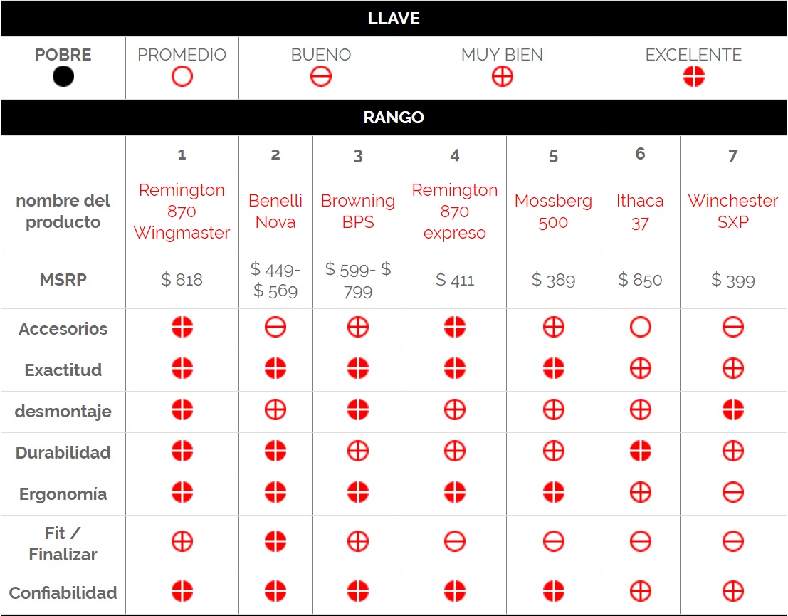

Como ejemplo te dejo este link a un articulo de la revista Outdoor, sobre las mejores 15 escopetas para bala,que en su primer párrafo dice: "Hoy en día las escopetas diseñadas para bala han evolucionado muy por encima de las de anima lisa...Las modernas escopetas de anima rallada hacen moscas a 100 metros sin problema"
https://www.outdoorlife.com/photos/galle ... er-hunting
El articulo esta en ingles pero si no lo dominas usa google translate que por lo menos te enteraras de casi todo.
Un saludo!

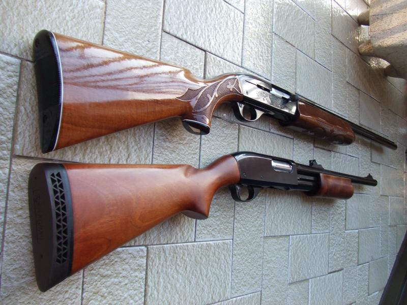

Nedril, veo que tienes la Wingmaster, que gran escopeta es, es otro nivel de corredera, sin la menor duda, por lo que dices creo que tienes el mismo cañón liso que el mío, yo observe que en las Sauvestre parte de la pólvora no se consumía y queda en el cañón, compruébalo la próxima vez que los utilices, igual es que los que yo dispare tenían algunos años.
Es evidente que este tipo de cañones funcionan, el problema es el objetivo como bien dice Lincis, la dureza de la presa marca el resultado del rendimiento del proyectil en cuestión.

Hola Alejandrofener, si no te importa, que supongo que no, ¿que equipo empleas tu?, me refiero a marca y tipo de miras y escopeta claro, también que munición te da mejores resultados o consumes habitualmente.
Es para ir cogiendo conceptos de momento, porque la oferta es amplia y tengo juego para ella, ahora mismo mi disyuntiva esta entre un cañon rallado para la 870P o la 1100 y asi no aumentar mi armero o la adquisición de los modelos Mossberg 500 combo o Remington 870 Express syntetic fully rifled cantilever, te pongo unas imágenes de ellas.
Mossberg 500 combo, mas versatil.
Remington 870 Express syntetic fully rifled cantilever, una autentica especialista.
Amigos, estoy hecho un lió,con un trato que tengo me salen por el mismo precio todas las opciones que he mencionado, claro, estoy con muchas dudas porque la base de las 1100 o 870P Wingmaster es mejor que las escopetas que pongo a mi entender, pero claro, las otra opciones son escopetas enteras nuevas por el precio de un cañón de repuesto jajaja, ¿que opción tomaríais vosotros?
Saludos, Josep.
Saludos, Josep.
