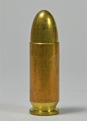

9x23 largo...¿cuando se abandonó?.
Pese a sus multiples definiciones...9 mm Largo, 9 mm Bergmann-Bayard, 9x23, este calibre tan empleado en nuestro pais durante el siglo pasado no nació en España sino en Alemania, cosa de suponer por cierto.
Resulta esclarecedor por otra parte que este calibre no tenga entrada própia de la Wikipedia en español, existiendo solo en Ingles, francés y ruso.
https://en.wikipedia.org/wiki/9%C3%9723mm_Largo
Creo que podemos estar de acuerdo que el 9 largo es un calibre desde hace años en extinción y cuya munición no es facil de encontrar. Mi pregunta, que motiva este articulo es... ¿en que año se dejó de producir el 9 largo en España?, ¿solo lo hacía Industrias Militares Santa Barbara?.
Saludos. - See more at: https://www.armas.es/foros/historia-mili ... E4kyS.dpuf
