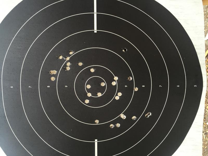

Os cuelgo las fotos de mis modestas dianas con cargas de 4,0-4,1-4,2 de CSB1M.

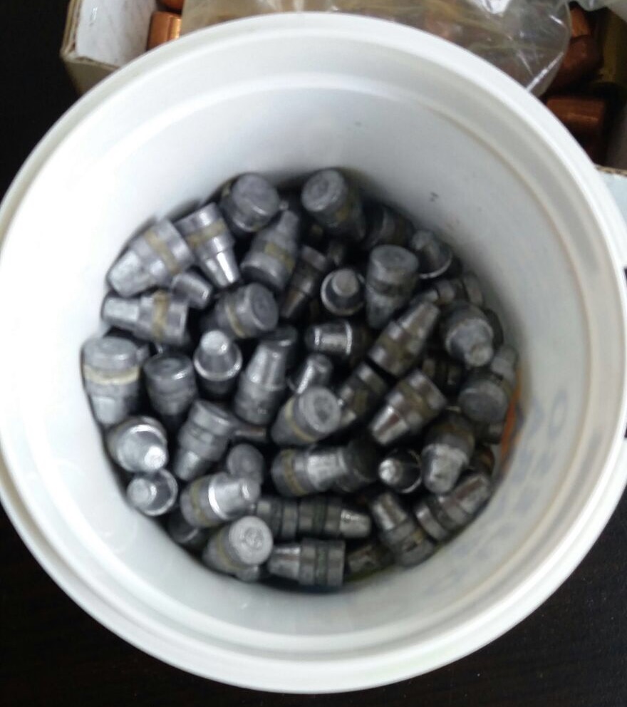

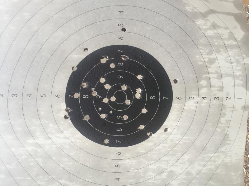

Resucito el hilo para quien pueda interesarle.
Tras un tiempo de tener aparcado el tema de la recarga de este calibre para esta pistola, aportó los resultados finales tras haber probado varias cargas y puntas.
La pólvora que he utilizado es CSB2, la cantidad es 4,2grains.
La punta es de fundición "casera" adquirida a un compañero del club que produce más de las que gasta. SWC 115grains plomo visto.
LTC 31,00mm
La tirada que muestro se ha realizado a unos 12 grados Celsius lloviendo a cántaros y con una disciplina de entrenamiento muy rigurosa. Peleando en cada cartucho con el disparador, para no dar "gatillazo", ya sabéis lo duro que está...
Espero que ayude a alguien a disfrutar de esta maravilla española
LTC 31,00mm

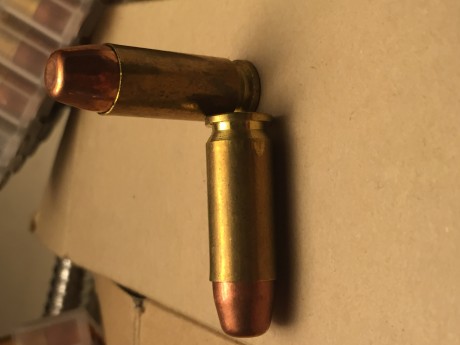

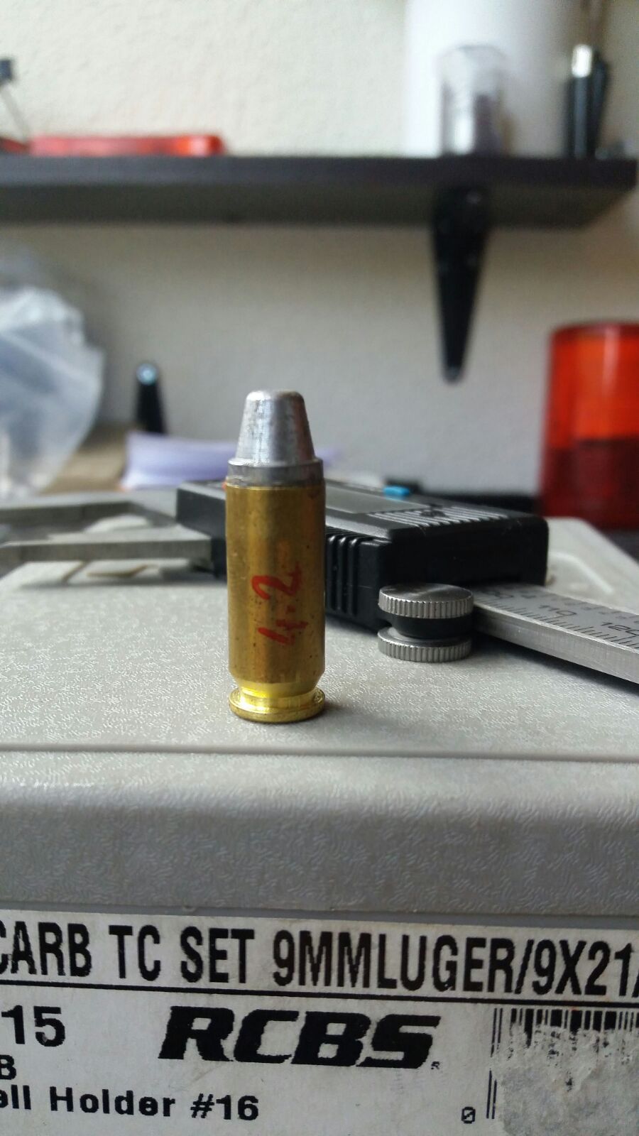

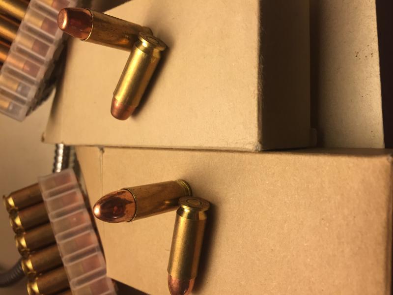

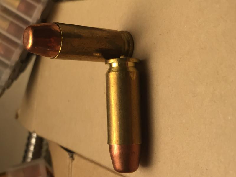

Por cierto que creo que RG vende puntas similares a estas... Lo que no entro es en la calidad que ofrecen, por la variedad de pesos tan penosa dentro de cada paquete de puntas.
Cartucho completo.
Cartucho completo.

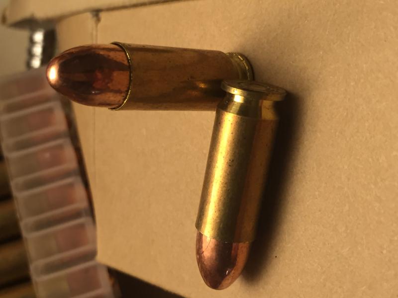

En breve haré unas pruebas, que si me fuera posible mediré, con puntas cónicas y tronco cónicas.
El peso de las cónicas es 115grains (cobreadas y calibre .356) LTC 32,70
El de las tronco cónicas es 124 grains (cobreadas y .356). LTC 30,60
La carga para ambas es de 4,2grains de MAXAM CSB2.
Presupongo que para las de 124grains será una carga ligeramente elevada y que para las de 115grains será un poco suave, al ser ambas cobreadas. La marca de los proyectiles es incierta, puesto que los tenía guardados hace ya bastante tiempo sin envase original indicación alguna. Puede que sean Frontier, pero no descarto que sean pugnator. Variación de pesos aceptable en el límite de lo asumible +\- 1grain
Ya digo que haré lo posible por tomar mediciones de velocidad.

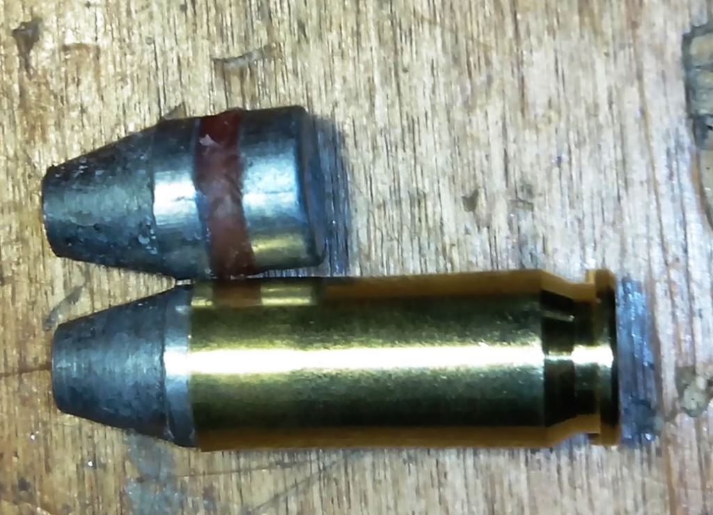

Re: 9mm Largo Astra 400
Hola compañero.
En respuesta a tus dudas, y desde mi modesto conocimiento, sigo el consejo que Lesako aporta en este hilo. Puntas de plomo o cobreada a, que son mucho más blandas que las blindadas y no castigan innecesariamente el anima del cañón. Además de esta ventaja, también se añade la de ajustarse mejor al cañón por su escasa rigidez y de esta manera obtura mejor el cañón adaptándose mucho más que las encamisadas o blindadas.
El peso de punta si no me equivoco para el 9 largo es de 127gn. las que originalmente fabricaba Santa Bárbara.
Yo utilizo de 115gn SWC plomo con los resultados que podéis apreciar en las fotos. Sin trampa ni cartón, en condiciones y con tiempos de competición haciendo entrenamiento lo más riguroso posible.

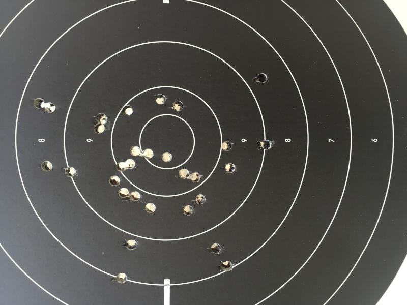

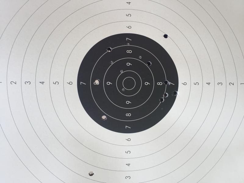

Añado las fotos de la última tirada que hice con este cartucho (ltc 30,10mm csb2 4,2gn punta 115gn SWC plomo fundido) para que sirva de nuestra. 512puntos.
La pistola no que decir tiene, no está retocada absolutamente en ningún mecanismo. Bien es cierto que el estado en que la adquirí era prácticamente inmejorable, y todos los muelles y resortes están con su tensión original, o muy próxima a esta.
Respecto a las puntas para LUGER P08, no soy un gran entendido, pero creo recordar que el peso que se utilizaba originalmente era de 115gn. (Me refiero a municion de la época).
De la carga no me atrevo a decir absolutamente nada, habría que realizar pruebas y consultar a expertos. La LTC supongo que lo más aproximada a la original comercial creo que unos 29mm y del tipo de punta por forma y acabado me atrevo a decir que cónica (Round nose) y cobreada recalibrada a .355/.356, pero insisto que de esto seguro que hay compañeros que puedan aportar datos mucho más fiables y empíricos.
Saludos a todos.
Saludos a todos.

Realizadas las pruebas con puntas cobreadas, los resultados son lamentables. Las velocidades medidas no sobrepasan los 200 m/seg dando unos valores de media de 150 m/seg.
Agrupación nula, impactos bajos y más bien aleatorios. Veía volar la punta literalmente... Y muchas interrupciones, algunas chimeneas y bastantes vainas sin fuerza para tirar de la corredera hacia atrás.
La municion la repasé cerrando un poco más los labios ya que no me pasaba ninguno la recámara ni tampoco el comprobador.
Una verdadera pérdida de tiempo.
Las siguientes que probaré serán Frontier 124gn tronco cónicas con banda de engrase y plomo normal. Me da la sensación que a este cañón le gustan sin cobre, y como no quiero castigar de más no pienso utilizar encamisadas (blindadas).
En un par de semanas más resultados.

Como resultado de entrenar lo máximo que he podido y gracias a la gran pistola que tuve la suerte de comprar, mi Astra 400 del año 1937-1938 (S/N 81xxx), resulté primer clasificado en el torneo de Pistola Reglamentaria Española organizado por el club Santa barbara de los Arrilleros y celebrado este pasado 12 de noviembre en el club de tiro Valdemoro.
El resultado del jurado eligió mi pistola como más representativa basándose en varios aspectos como estado estético (para mí modesto conocimiento 99%) así como cargadores adicionales, funda, cachas etc.
Mi agradecimiento a todos los miembros de este club por tan calurosa acogida y amable trato.
Cuando pueda haré fotos de la pistola, que para mí es una verdadera joya.
Por la parte concerniente al tiro, también he de declarar que gracias al impecable estado de toda la pistola, especialmente el cañón que está nuevo, la precisión no tiene nada que envidiar a pistolas 70 años más modernas. La única dificultad notable es el peso del disparador, que está como si la hubieran fabricado el mes pasado, con todos sus muelles como nuevos.
La competición de tiro fueron 6 series de 5 disparos a precisión , con la correspondiente serie de prueba al inicio. No se hizo velocidad.
La municion que utilicé:
Punta SWC 115 gn plomo fundido con banda de engrase (también la comercializa pugnator)
Ltc: 31,00mm
Pólvora CSB2 4,2gn
Añado enlace de las puntas para quien pueda interesar: http://www.topgun-a.com/recarga/punta-9mm-plomo-swc-115-gr
Aclarar que las puntas que utilizo yo no son estas, pero son las más similares a las que yo compro a un compañero que funde plomo.
Ltc: 31,00mm
Pólvora CSB2 4,2gn

Enhorabuena por la clasificación.
