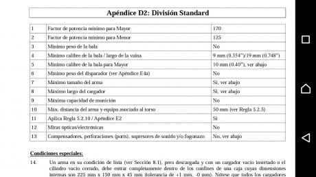

Creía que la IPSC había prohibido el 9mm factor mayor hace ya muchos años...

Re: MAXAN CSB2 para 9Pb factor mayor
SarmientoDeGamboa escribió:Creía que la IPSC había prohibido el 9mm factor mayor hace ya muchos años...
Open Calibre mínimo mayor 9mm.
Standar mayor mínimo 40sw.
Aun existe Open... Para los que se hayan olvidado.

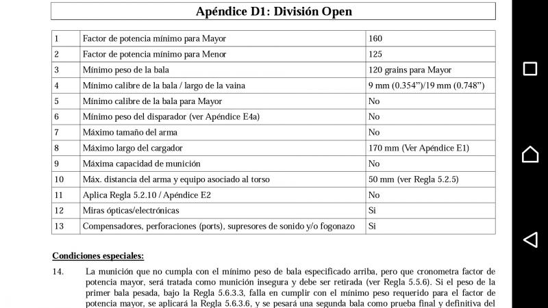

Apéndice D 1
Calibre mínimo 9 mm
Peso mínimo 120 greins para mayor

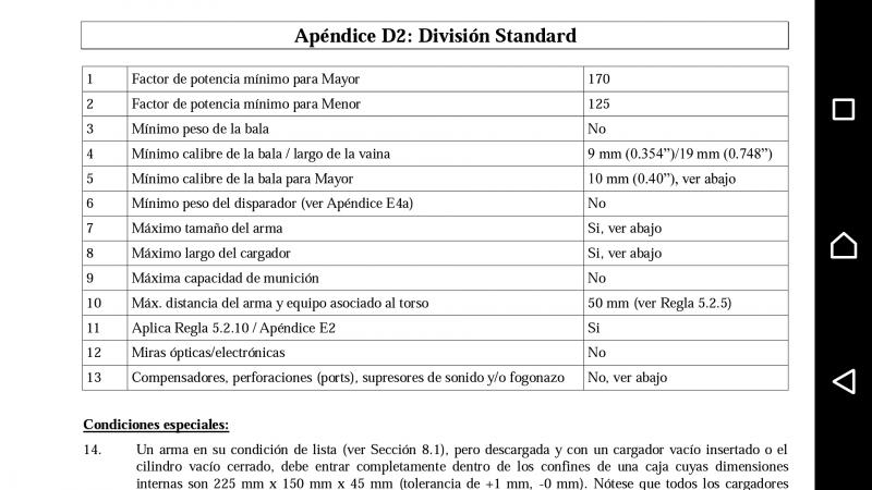

El calibre mínimo es el diámetro de la bala, lo cual no significa que con el 9 Para (ni con el 9x21) sea seguro recargar para factor mayor, ya que te sales de las especificaciones del cartucho y de las armas que lo disparan. Lo que pone en el libro de reglas es que el calibre mínimo para cualquier división (en estándar y classic el calibre mínimo para factor mayor es 10mm con la excepción de 367 sig), y eso también significa factor menor, es el 9x19.
Para hacer factor mayor con un proyectil de 9 mm necesitas una vaina recta de 23 mm o irte al 357 Sig.
Hace años y debido a tantos "accidentes" como había se popularizó relativamente el recargar el 9x21 para mayor y me parece recordar que también lo prohibieron.
THE HANDGUN DIVISIONS LIST
OPEN DIVISION
1 Minimum power factor for Major 160
2 Minimum power factor for Minor 125
3 Minimum bullet weight 120 grain for major
4 Minimum bullet caliber / cartridge case length 9mm (0.354") / 19mm (0.748")
5 Minimum bullet caliber for Major No
Special conditions:
Ammunition which fails to meet the minimum bullet weight above, but which chronographs at Major power factor, will be treated as unsafe and must be withdrawn (see Rule 5.5.6). If the weight of the first bullet weighed under Rule 5.6.3.3 fails to meet the minimum bullet weight required for Major power factor, Rule 5.6.3.6 will apply, and a second bullet will be weighed as a final and definitive bullet weight test.
STANDARD DIVISION
1 Minimum power factor for Major 170
3 Minimum bullet weight No
5 Minimum bullet caliber for Major 10mm (0.40"), see below
357SIG is also an approved caliber for Major, subject to achieving the applicable minimum power factor.This concession has been extended until 31 December 2017.

Repasa algo más el reglamento. Estas diciéndole a todos los que tiran open factor mayor en 9 que están equivocados.
Lo que hace años introdujeron para más seguridad es el peso mínimo de la punta. Por que llegaron a tirar con puntas de 90 greins y presiones que rompían todo.

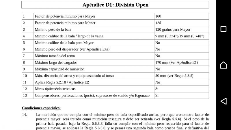

pakoipsc escribió:Repasa algo más el reglamento. Estas diciéndole a todos los que tiran open factor mayor en 9 que están equivocados.
Siempre pa'lante
Eso mismo... La clave es el peso de punta. Con sp8 no iba tan mal la cosa..
Los compensadores están para algo.
En el apéndice de Open lo deja bien claro... Para quien le interese la division, claro está..
Mínimo calibre de la bala / largo de la vaina...... 9 mm (0.354”)/19 mm (0.748”)

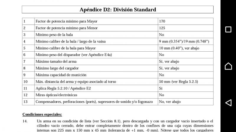

1, el 9 parabellum no da margen par cargar factor mayor, precísamente el límite de factor se estableció expresamente para dejar fuera al 9 PARA.
En el reglamento lo que pone es que no puedes tirar con una cartucho que no tenga como mínimo 9 mm de calibre y cuya vaina no tenga al menos 19 mm de longitud, pero en ninguna parte te dicen, porque no pueden, que ese cartucho, ni las armas que lo disparan, puedan cargarse para factor mayor. Si así fuese, habría munición de fábrica que diese ese factor. Para poner una bala de 125 grains en 165 de factor, le tienes que sacar 400m/s,
