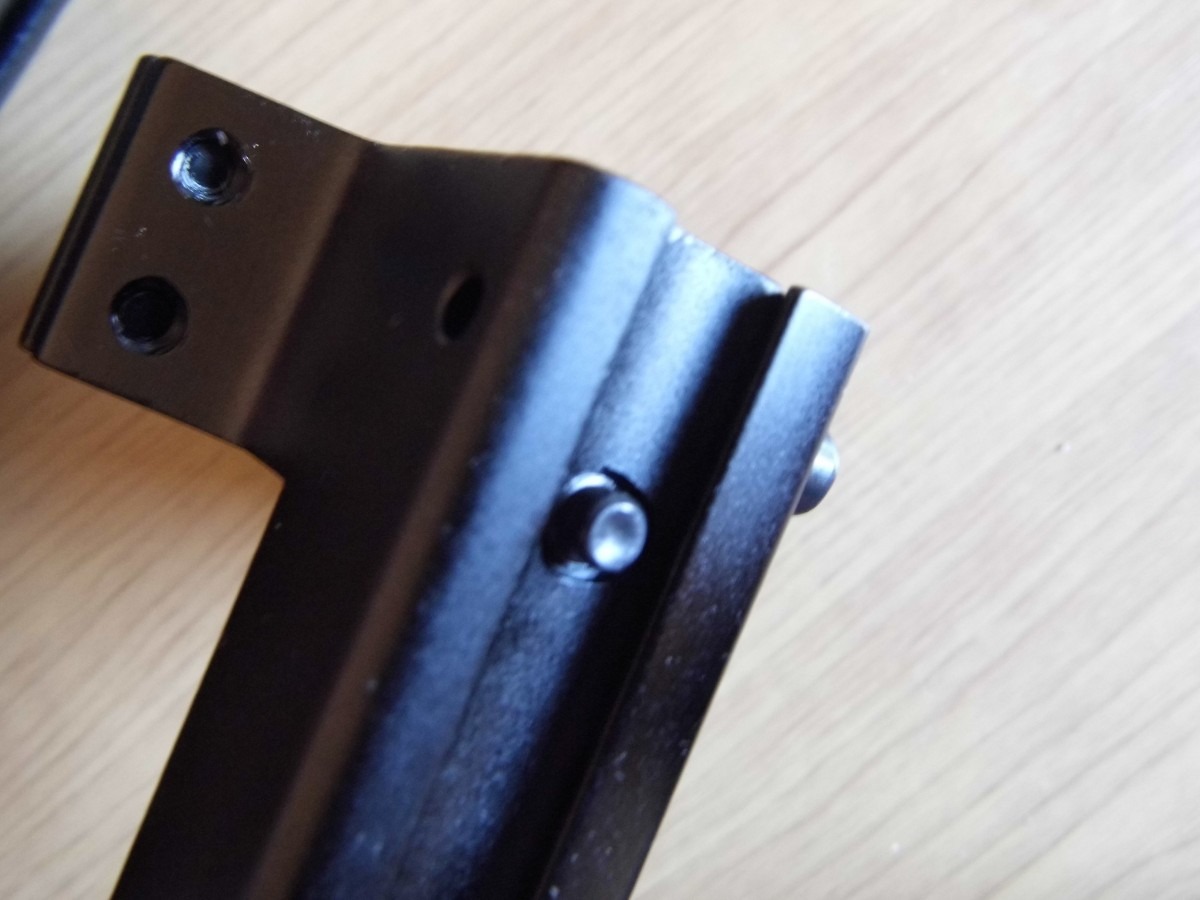

Hola a todos, soy supermeganovato en esto del AC. Hoy he recibido mi hw97k para tirar a 25m que es lo que quiero. Estoy chequeando visores pero veo que la carabina en el carril de éste lleva al principio unos pequeños encastres transversales como si alguna pieza de las monturas debiese de adaptarse allí y fijar mejor la pieza. Creo que son tres.
Alguien sabe decirme cuales son las monturas que debo de emplear que encajen allí?. Gracias y saludos al foro.

Encastres transversales?????? No te referiras a 3 taladros que vienen encima de la cámara?????
Si te refieres a los taladros, es para colocar un pin stop...la montura, o anilla, llevan un tornillo por dentro, que al meterse en ese taladro, evita que se corra la anilla para atrás.......

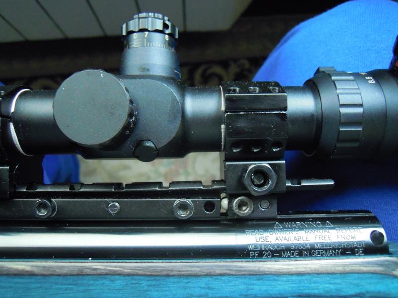

Yo, he puesto un freno, y una montura weaver regulable en altura..En la foto, comprenderas mejor el tema....

Siiii, eso es!
¿Todas las monturas llevan pin-stop?. Gracias compañero.

Si, la gran mayoría de monturas y anillas llevan el pin stop. Si no la llevaran, por mucho que se apretase, las monturas se escurren siempre hacia atrás....
