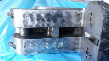

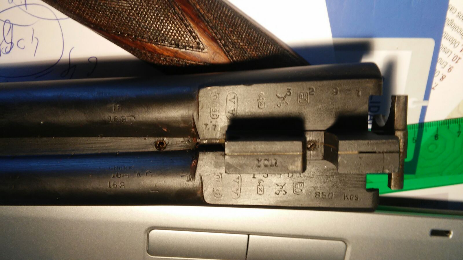

Buenas compañeros , tengo una escopeta del 16 que ha sido un cambio con un amigo del foro pero no se nada de estos marcajes de la escopeta .Es una plana marca A.A

Hasta donde yo sé, llevas marcajes del banco de pruebas, número de serie... Los 850 kgs son por cm cuadrado, la presión máxima recomendada para esos cañones (no se debe usar munición que genere presiones superiores).

Ademas tiene los punzon de fabricada en Eibar 1931, lleva punzon prueba definitiva de dos cañones de los grupos 3 y 4 con polvora sin humo 1931,
el fabricante pudede ser, frcisco Arizmendi, o Ideal, o Roland usan las mismas siglas

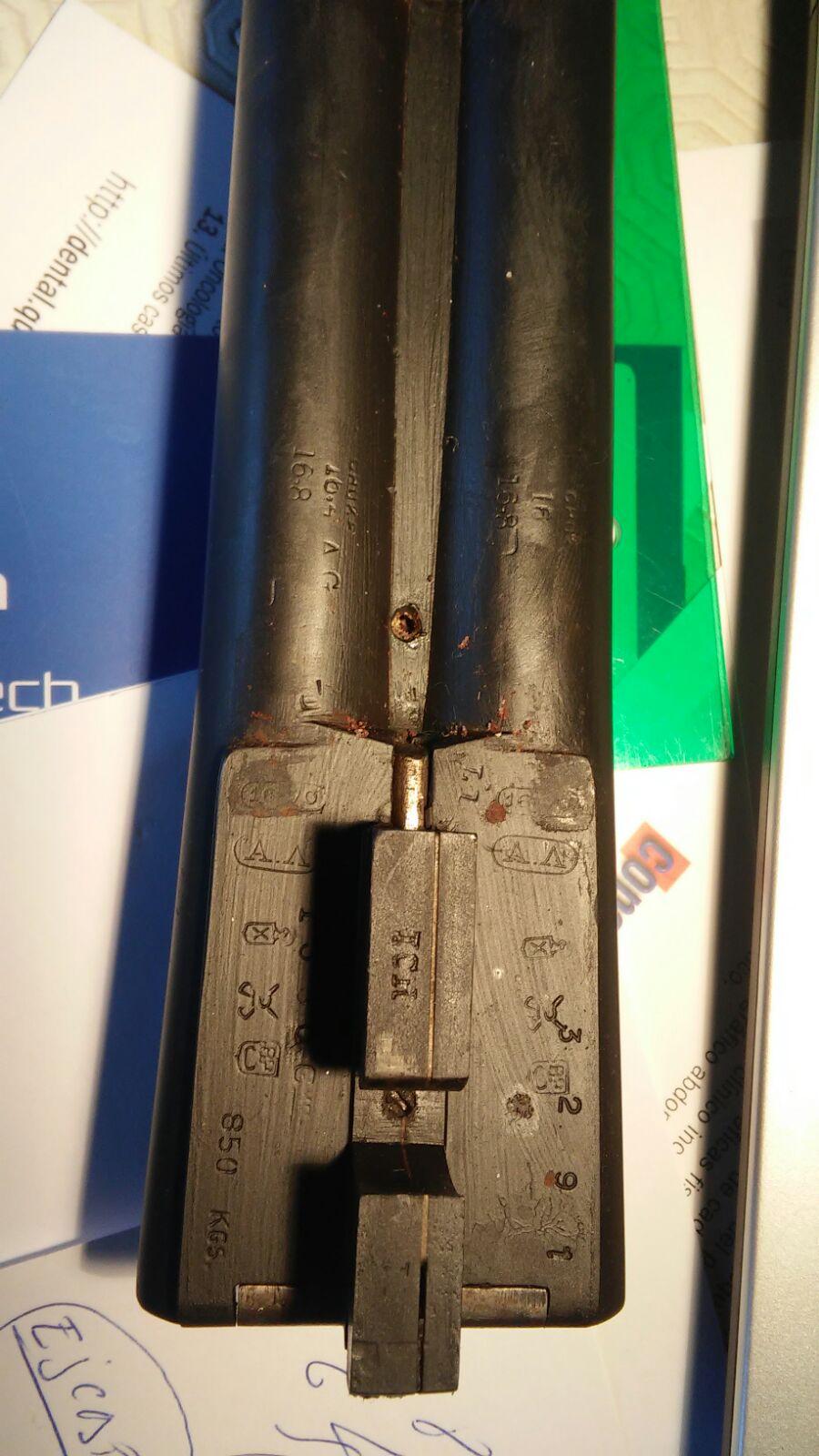

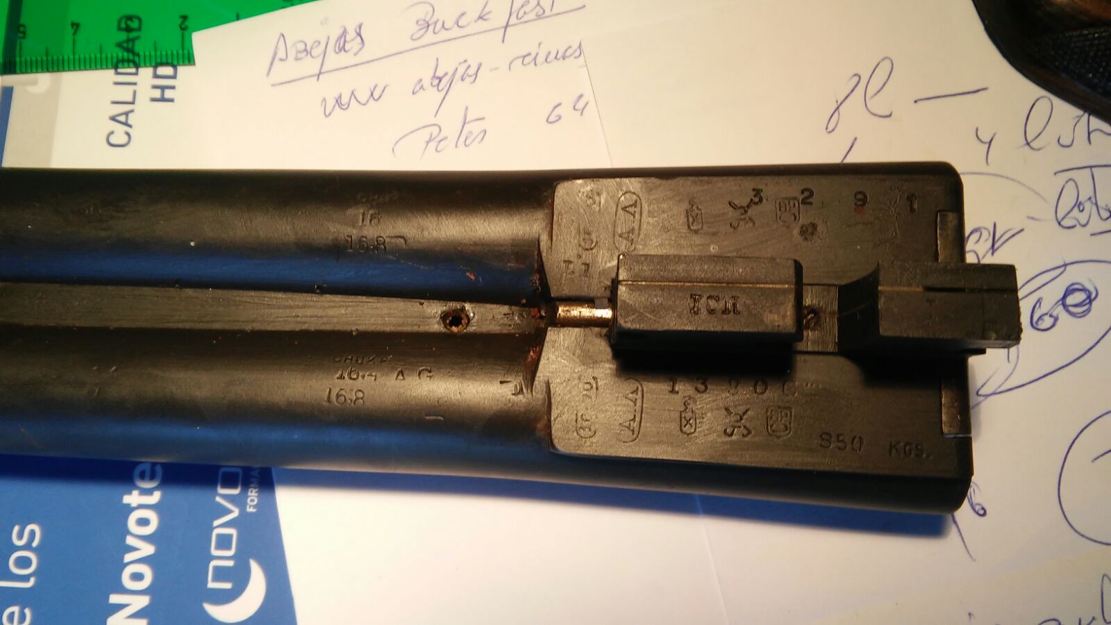

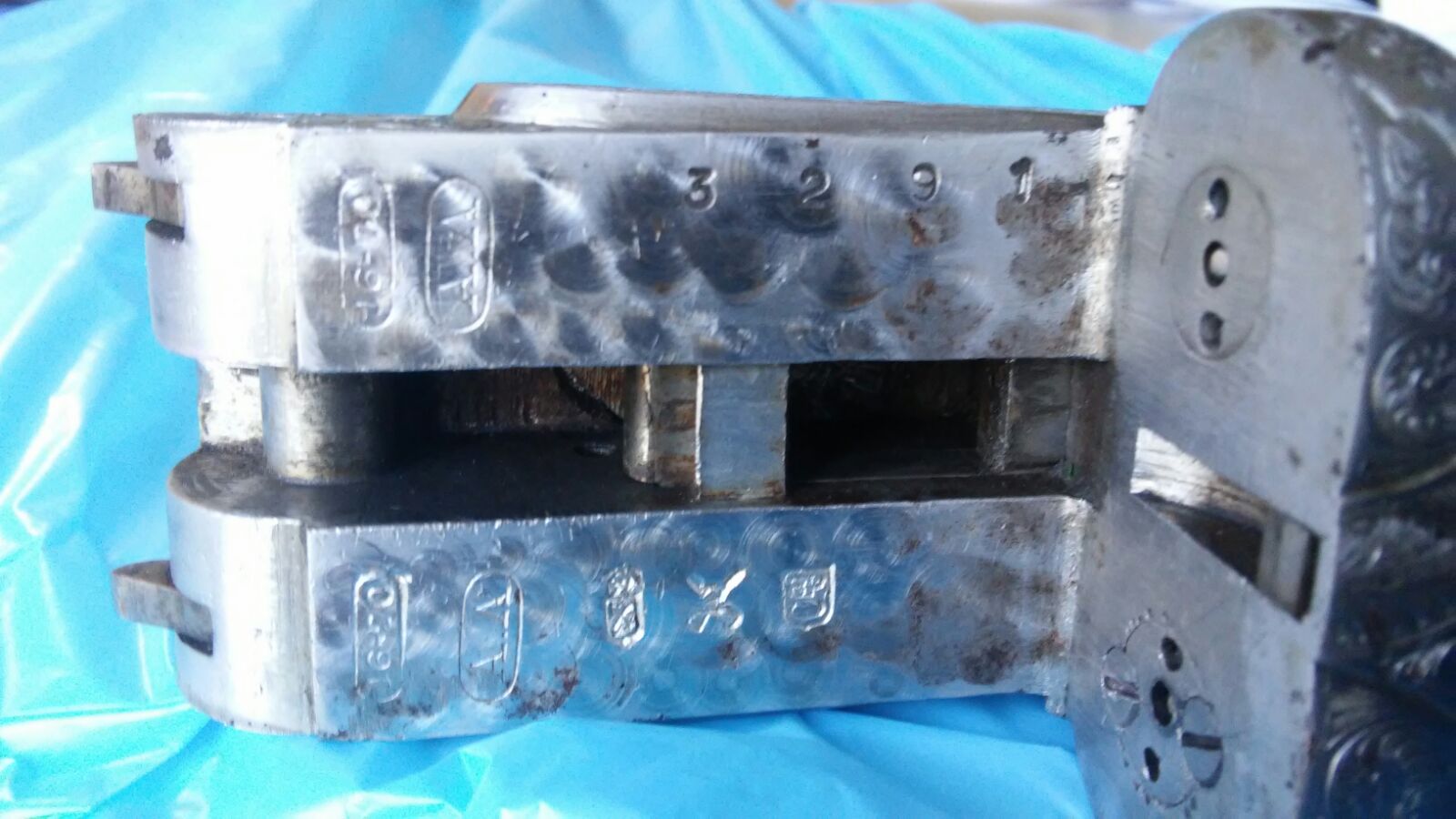

Buenas comoañeros.... subo otra foto donde se ven mejor los marcajes. Por lo de la marca AA he podido saber que se trata de Azenzo Arrizabalaga ( no he encontrado nada de este armero )... y por los demas marcajes lo que me han contado los amigos del foro ... Gacias a todos ellos ... pero nacesito mas .... hay marcajes que sigo sin saber :birra^:

Josecasa escribió:Buenas comoañeros.... subo otra foto donde se ven mejor los marcajes. Por lo de la marca AA he podido saber que se trata de Azenzo Arrizabalaga ( no he encontrado nada de este armero )... y por los demas marcajes lo que me han contado los amigos del foro ... Gacias a todos ellos ... pero nacesito mas .... hay marcajes que sigo sin saber :birra^:
Un saludo a todos
Hola, josecasa.
Mira bien la foto que adjuntas. Puedes ver en la parte baja de la recamara del cañón superior (el que aparece en la parte de arriba de la foto) un marcaje que parece ser " L * 1 " ?.
Ese marcaje te está diciendo que el arma fué presentada y pùnzonada en el BOPE durante el año 1966. Te adjunto un enlace donde puedes verlo por ti mismo https://www.corzo.info/v_portal/forum/m ... &men=66891 en el listado que aparece.

Muchas gracias por tu aportacion ya que me ha resuelto un misterio que tenia por ese marcaje ... gracias
