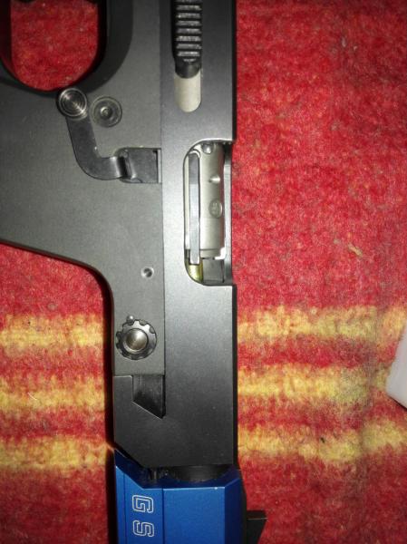

Hola a todos, haber si podéis ayudarme. Estoy teniendo interrupciones con mi GSP EXPERT del 22 lr, he probado con munición CCI y Fiocchi y en las dos me pasa. Limpio la recámara y también me ocurre, problema de los cargadores no es, me pasa con todos los que he probado. Os adjunto una foto para que veáis como queda la bala en la recámara. A ver si a alguien le ha pasado lo mismo y me puede dar una solución, como veréis en la foto la bala se queda a la mitad.
Muchas gracias anticipadas

Buenas, varios problemas y varias soluciones:
Muelle recuperador vencido: es difícil que se venza pero puede seer, prueba con otro muelle de algún compañero del club
Suciedad en el extractor o en el asiento del culote: limpiar
Alguna rebarba en la rampa de alimentación: revisar y quitar si la hay
Suciedad en el interior del cargador: limpiar.
Espero que tengas suerte

Gracias al compañero Santiago descubierto el problema. Un cordón de rebaba entre el final de la rampa de alimentación y la entrada a la recámara; este defecto produce en la bala una pequeña sobre elevación de la bala produciendo la interrupción. Una pequeña ración de Dremel y problema solucionado.
