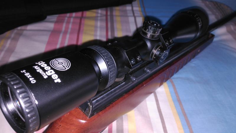

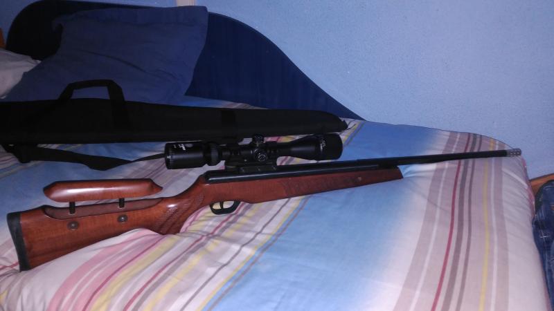

Soy nuevo en esto del aire comprimido y en el foro y sinceramente me queda mucho por aprender he adquirido una carabina cometa fusion star de muelle y me viene un visor stoeger 3-9x40 pero creo que se me queda corto
Estoy haciendo blancos a unos 45-50 metros
Pero creo que necesito mas aumentos
Que os parece un BSA 8-32x44?
Un saludo compañeros :sniper

Madre mía ... Ese visor stoeger le tuve yo y era durísimo le puse en 4 carabinas distintas con sus respectivos cambios de muelles. Para lo que me costó el visor 50 € me salió muy muy bueno. Yo creo que para esa distancia tienes visor de sobra, a no ser que quieras ver la diana a 2 dedos de distancia

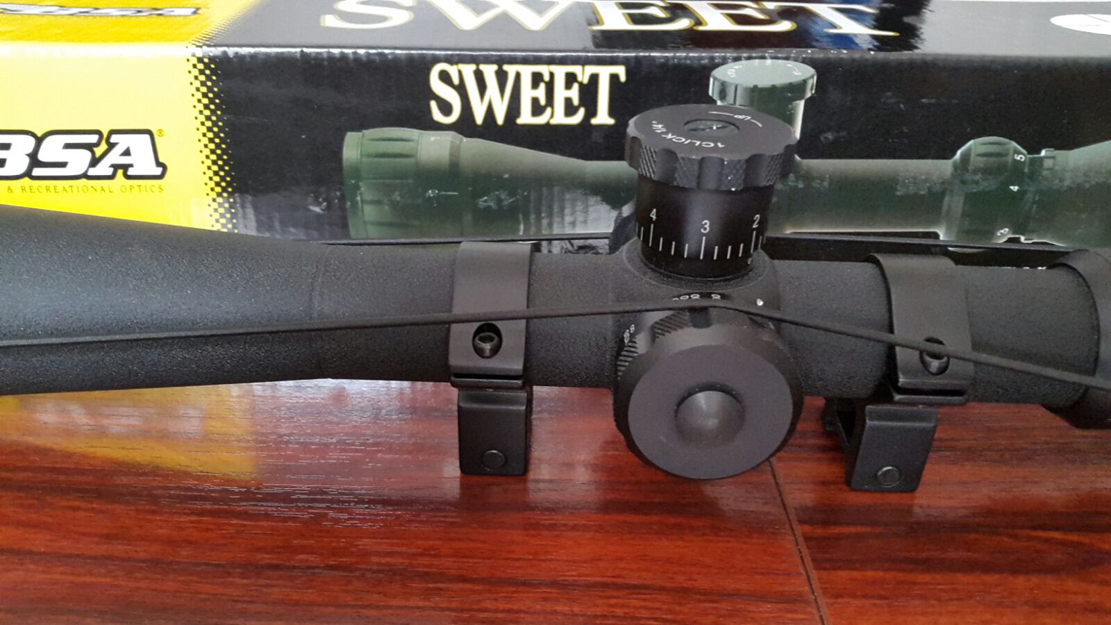

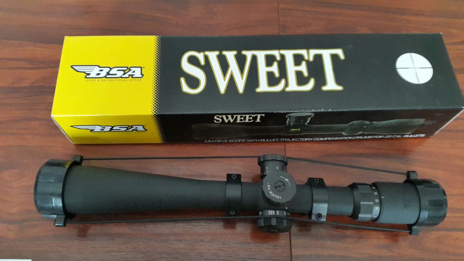

Pues la verdad esque tiro en el monte a dianas bueno y latas y esas cosas
Pro sobre todo a diana ya que aqui en avila no hay clubes de aire comprimido
Este es el susodicho visor que e visto
Me lo dejan en 50 euros pro creo que mas que de sobra
Para lo que lo voi a usar
Un saludo y gracias acampo;)

Un visor de ciento y pico de €, seria tan bueno como el de 50 €.....en ese rango de precios, mejor rezar un poco antes.
Todos esos visores BSA, Tasco, Diana, Leapers, Gamo, y un largo etc, son todos fabricados en China, no quiero decir, que todos los visores chinos, son malos, porque los hay buenos, y también, muy buenos.....
Ese visor BSA de la foto, se parece peligrosamente a la copia china del Leupold Mark4, aunque le falta la reticula iluminada, que anda nuevo, por los 60 €...

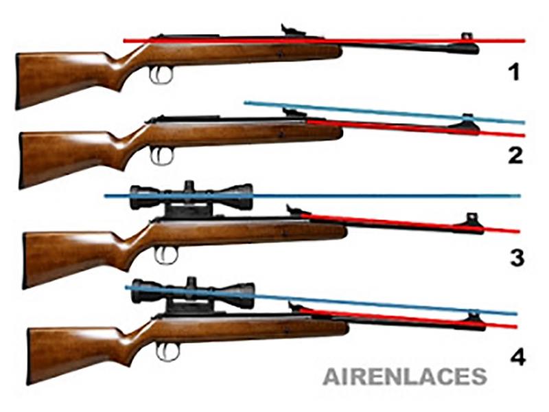

Un compi mio le tuvo montado el BSA SWEET 8-32X44 en un pcp cometa linx
Y le iba de lujo
Pro lo puso en una gamo IGT y ya no va bien le faltan unos cuantos clicks
Un saludo y gracias
manolosolo
Mensajes: 18112
Registrado: 02 Ene 2009 06:01
Ubicación: Galicia
Re: Que visor me recomendais??
Mensajepor manolosolo » 09 Mar 2016 00:58
Cuando faltan clicks en altura, eso, para nada quiere decir que el visor sea malo, o este mal, no nos confundamos. Eso, es que el visor y cañon, no están en la misma línea, por culpa de unas monturas corrientes, o incluso, por el Drop Barrell, como las carabinas Diana, y otras marcas, que el cañon, esta ligeramente hacia abajo. Fijate, en el dibujo 3, es el clásico problema, de quedarse sin clicks en altura en el visor......y como se corrige en el dibujo 4......
Esto, se corrige calzando ligeramente la anilla trasera, o usando monturas regulables en altura....

Con que podria calzar la anilla??
No seria mu complicao hacerlo?

Para compensar lo de los click insuficientes, como bien te a dicho manolosolo, tienes que subir la anilla trasera. Para ello o la calzas o compras unas anillas o base, que ya traigan esa diferencia. En el tiro a larga distancia con armas de fuego, como por ejemplo, f class, esto es bastante común. Ahí usamos bases inclinadas y lo más abitualnes que sean de 20 moa de inclinación. Estonsignifica que poniendo al visor en la mitad de sus click de altura, por la forma de la base, ya tienes 20 moa "subido" el visor.
Para aire, lo más fácil va a ser poner unas anillas regulables en altura, pero te van a costar los mismos 50 euros que el visor.
