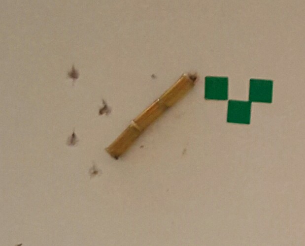

Buenas resorteros. Os comento sobre la referida carabina. Hace como 4 años le regale a mi padre la cometa fenix 400 de muelle en 5.5. Le hacia mucha ilusion pero en estos 4 años no habra tirado ni 50 tiros. El caso es que se la pedi prestada hace un par de meses ya que el no la usa y me picaba la curiosidad de como agruparia (yo tiro en mi club con una cz 452 del 22 lr). Le monte un visor gamo de 4x32 reticula 30-30 que tenia sin mucho uso y unas monturas fijas de acero con 4 tornillos por montura. Algo de recamara de bicicleta entre las monturas y el visor para amortiguar un poco y fijador de tornillos...... En fin un montaje medio decente. Le cojo el pack de balines que venia con la carabina (gamo hunter y gamo magnum) y me dispongo a tirar a 25 y 50 m sin pretensiones. Le cojo el gusto y le compro ademas una caja de h&n baracuda y otra de h&n hollow point. Repito en esta ocasion con algo de mejor apoyo: saquete de fclass alante y atras solo mi hombro. Tiro sentado. Llevo ya unos 200 balines tirados en dos tandas. Llego a casa y le paso un boresnake un par de veces. Miro el cañon por dentro y cual es mi sorpresa me encuentro que al final del cañon hay una pequeña protuberancia que imagino no deberia estar alli. Me cabreo bastante puesto que debe estar afectando a la precision del arma. Esa protuberancia es metalica y no hay manera de sacarla..... Me voy de nuevo al campo de tiro y disparo otros 100 balines. Ya intento afinar mas. Las mejores agrupaciones a 25 m unos 3.5 cm y a 50 m unos 5.2 cm ambas con h&n baracuda 1.37 gramos. Por lo que he podido leer no ha disparado la carabina lo suficiente para que tenga regularidad. Ademas el visor de solo 4x no creo que sea el mas indicado para precision. El gatillo lo regule al 30% de su maxima dureza. Los apoyos regulares teniendo en cuenta que estoy acostumbrado a tirar tumbado con bipode de fclass y saquete trasero (0.5 cm tres disparos a 50 m y 1 cm tres disparos a 100 m son mis mejores agrupaciones con la cz452). Estoy pensando poner mi visor de 24 aumentos de la cz en la cometa haber si voy cerrando las agrupaciones. ES NORMAL LO QUE SE VE EN EL INTERIOR DEL CAÑON??? Que me recomendais hacer?? La cambio el visor o esa imperfeccion en el cañon no me va a permitir nunca agrupar?? Gracias de antemano por vuestras aportaciones. Un saludo

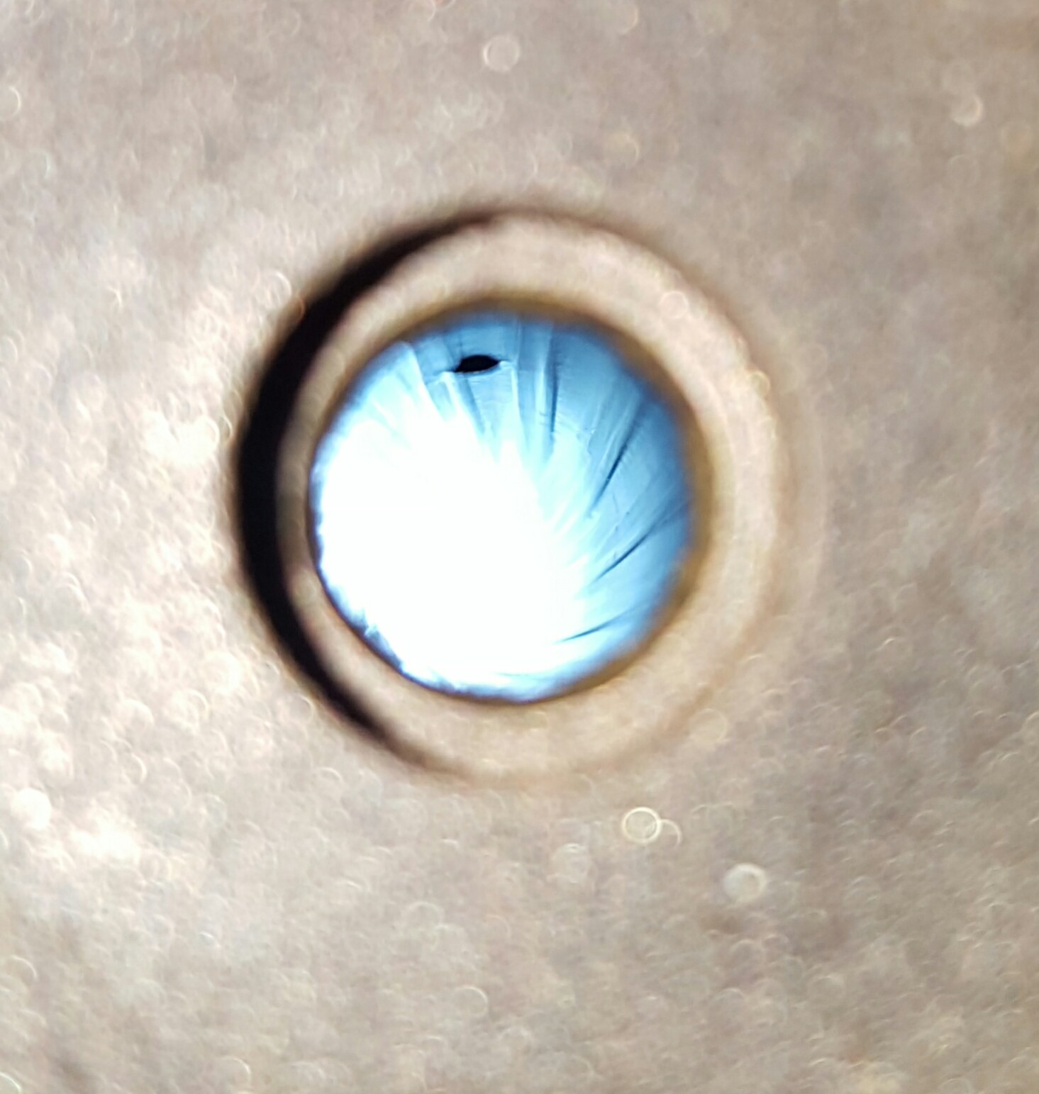

Interior boca del cañon

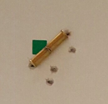

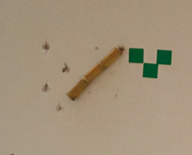

5 disparos a 25 m
Buenas resorteros. Os comento sobre la referida carabina. Hace como 4 años le regale a mi padre la cometa 00

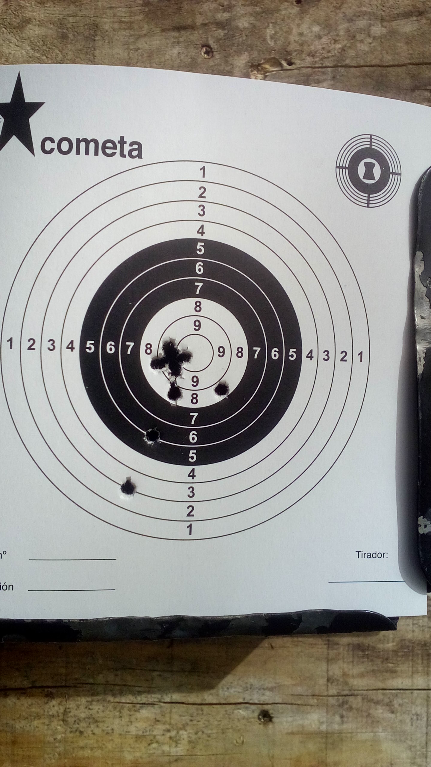

5 disparos a 50 m

jgarcia76 escribió: ES NORMAL LO QUE SE VE EN EL INTERIOR DEL CAÑON??? Que me recomendais hacer?? La cambio el visor o esa imperfeccion en el cañon no me va a permitir nunca agrupar??
Normal desde luego no és.
En la foto no se aprecia bien si es una protuberancia o es un agujero.
Si es un agujero podría deberse a una burbuja de aire que habría en la barra de acero que usaron para taladrar el cañón.
Si es una protuberancia pinta mal.
En el mejor de los casos podría ser una gota de cola que se coló ahí cuando pegaron la bocacha.
Si no es cola, sólo se me ocurre que pueda ser una viruta de acero incrustada en el ánima. El estriado de los cañones Cometa se obtiene por martillado en frio, suponiendo que por error se colara una viruta de acero entre en el macho que usan para imprimir las estrías y las paredes del cañón, al martillarlo se habría incrustado en el estriado.
Si no es una simple gota de algo y está en la punta del cañón, yo lo cortaría sin pensarlo.
Respecto a las agrupaciones, francamente la de 50 metros a mi no me parece nada mal :lol: :lol: :lol:

Con ese visor no está nada mal.
Prueba los jsb rs y los express. A la mía le van de miedo.
Yo esa protuberancia intentaria limarla con una dremel o similar. Y si no cortar ese trozo de cañon.
De todas formas un cañon cometa nuevo no es nada caro

Yo nunca había visto algo similar. Desde luego le debe de afectar y de hecho lo hace, por que, al menos la de 25 metros se pude mejorar y mucho. Lástima que me he dejado el móvil en casa, porque tenía unas dianas de un compañero a 35 metros con una fenix en la que 6 tiros estaban separados por 6mm, con un bonito agujero central tipo trebol. Llama a Cometa y coméntaselo. NO deberían de negarse a reparar o a cambiar cañon. Si no ves solución con ellos, yo intentaría ver si es cola como dice el otro compañero, pero si es algo metálico, yo cortaría, recoronaría y para no perder las miras abiertas, pondría una bocacha de Norica Storm, que entra a presión muy bien, te da modera el sonido, te cierra agrupaciones y vuelves a tener palanca para cargar y adorna un montón. Vamos, un chollo. :lol:

Gracias a todos por vuestra ayuda. Espero seguir teniendo comentarios al respecto. He comprado unos balines en merino para probarloos este sabado. No es cola lo que tiene el cañon. Es o un agujero o una berruga metalica. Dudo que encuentre a alguien competente en Almeria para que me corte el cañon y lo deje bien. Creo que seria mejor comprar un cañon nuevo aunque primero hablaria con Armeria Mateo y Cometa para ver que pueden hacer. Le he puesto un visor 6-24x50 que tenia puesto en la cz 452. Voy a ver si voy cerrando agrupaciones para tomar una decision.

jgarcia76 escribió:Gracias a todos por vuestra ayuda. Espero seguir teniendo comentarios al respecto. He comprado unos balines en merino para probarloos este sabado. No es cola lo que tiene el cañon. Es o un agujero o una berruga metalica. Dudo que encuentre a alguien competente en Almeria para que me corte el cañon y lo deje bien. Creo que seria mejor comprar un cañon nuevo aunque primero hablaria con Armeria Mateo y Cometa para ver que pueden hacer. Le he puesto un visor 6-24x50 que tenia puesto en la cz 452. Voy a ver si voy cerrando agrupaciones para tomar una decision.
para comprar uno nuevo siempre hay tiempo: corta con la radial o una dremmel y luego recoronas con una avellanadora o una broca grande. Luego pasas la muela de pulir de la dremmel y ya.

10 disparos 35 metros los disparos que estan en el 3 y el 5 fueron 2 gatillazos
visor leapers 3-9X40 los disparos estan con 6 aumentos

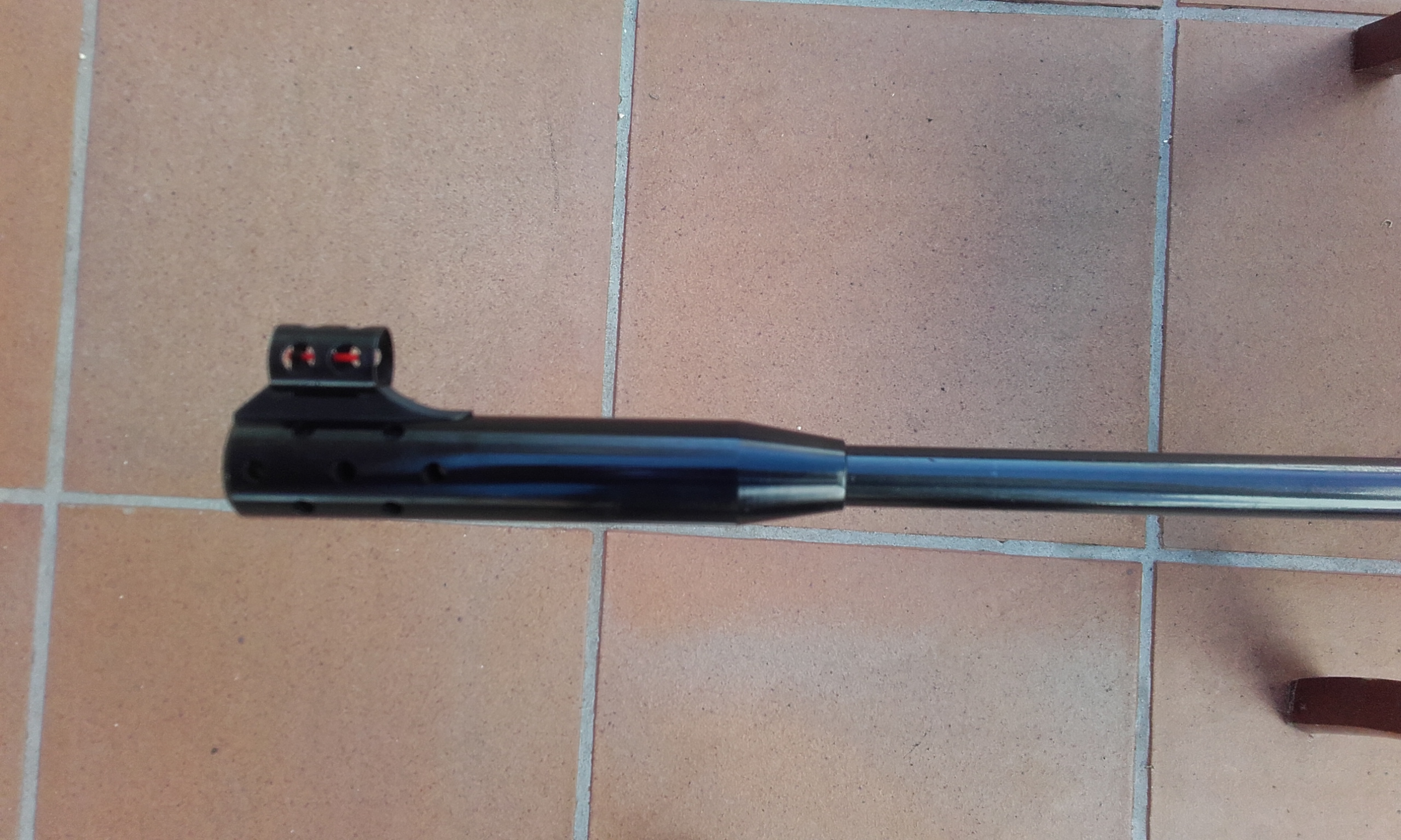

carafina fenix 400 GP MKII con bocacha de la norica strom (al ponerla bocacha se quedo atascada al entrar unos 3,5 - 4 cm parece que se han clavado las estrias del cañon en la bocacha y no hay forma de moverla ni para lante ni para atras)
lo malo es que ahora es 9 cm mas larga al ser mas larga se carga con menos esfuerzo pues tiene mas palanca tambien es un poco mas silenciosa y parece que agrupa mejor

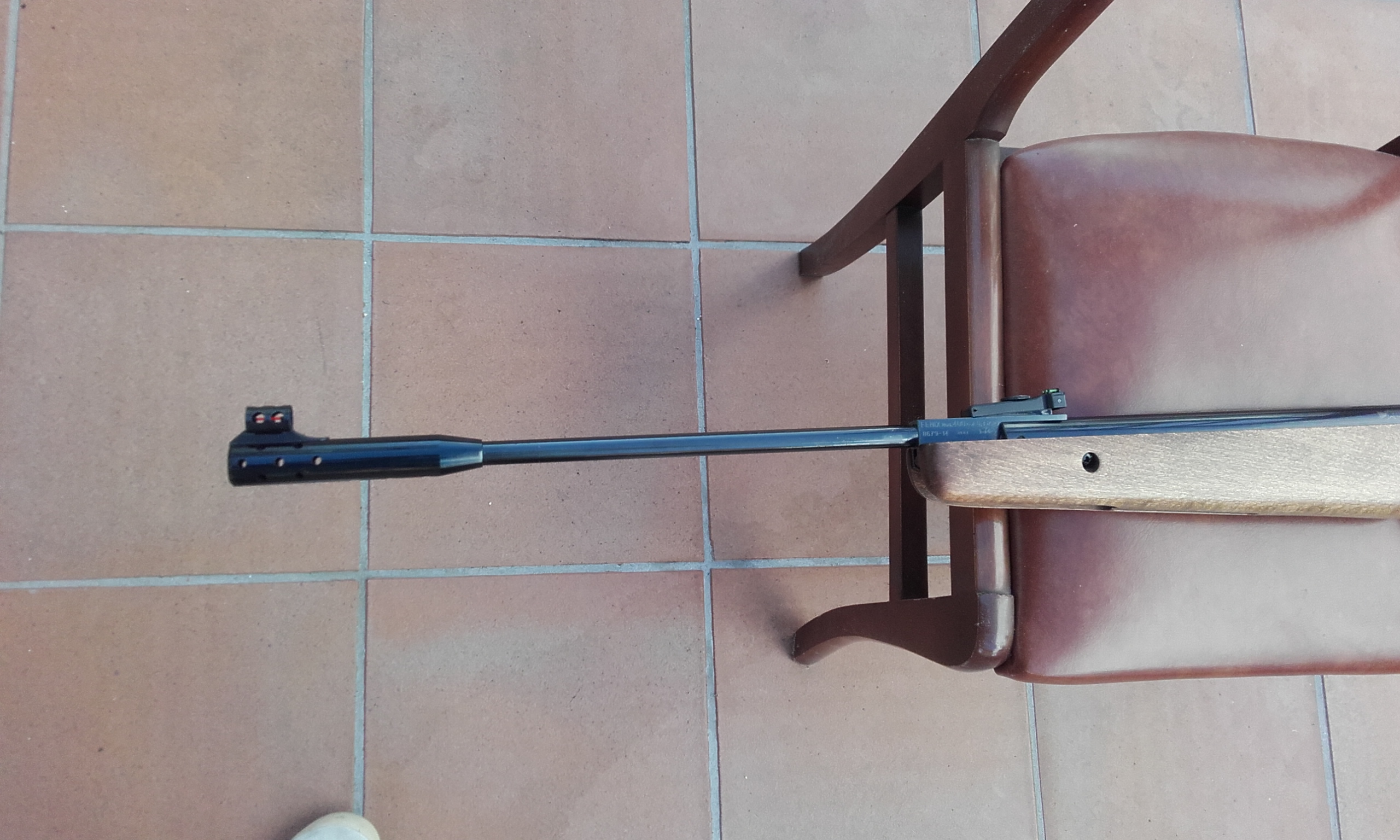

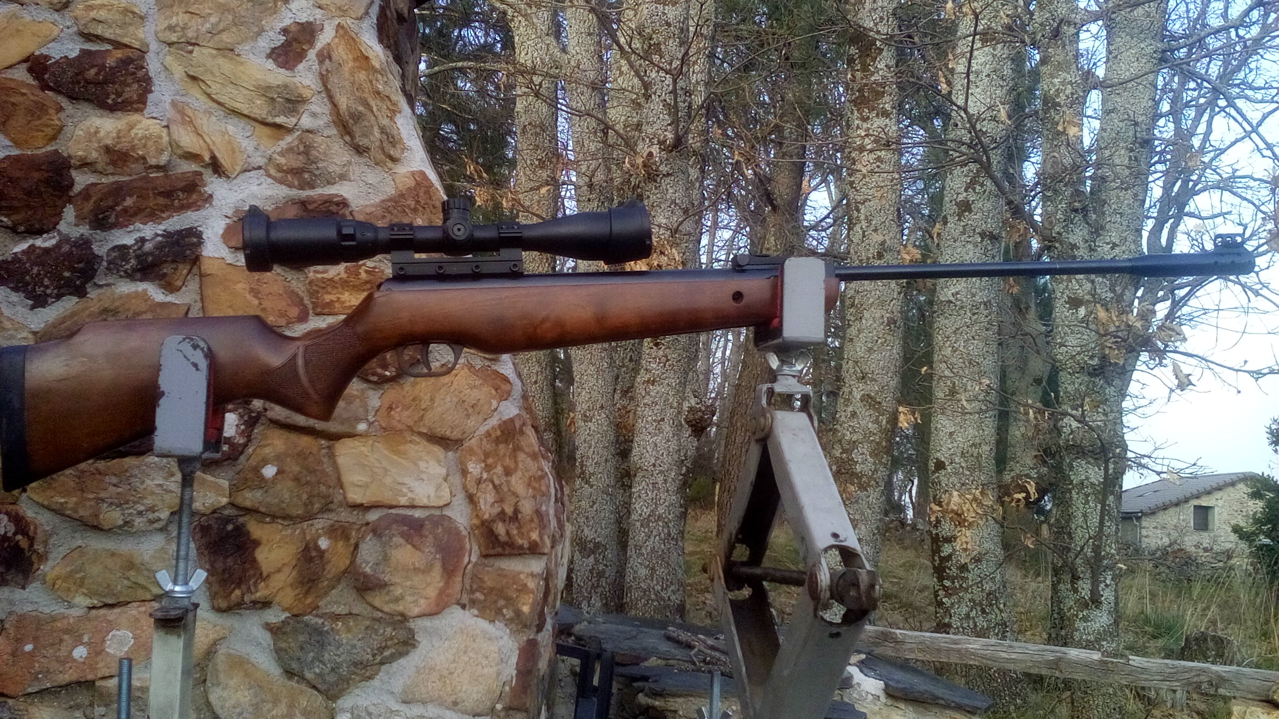

esta es la carabina
y esta la municion
un saludo

Yo tambien le meti la bocacha d la storm a la cometa fenix y fue lo mejor que le pude hacer menudo cambio,pero en mi caso entro hasta el final la bochacha sin ningun problema.

Porque la bocacha de plastico que tenia no me gustaba nada, parecia un embudo,la bocacha de la storm le añade mas peso a la punta del cañon , se carga mas facilmente al ser mas larga y hacer mas palanca y le reduce un poco el sonido.
En fin para mi gusto queda mejor con la bocacha de norica que con la de plastico de cometa.

Lo de cortar el cañon con una radial, es una idea pésima, si no templas el cañon, lo destemplas.....al acero, el calor no le sienta nada bien a veces, lo único, que sepas lo que estas haciendo. Lo suyo, es cortarlo en frio, con un arco de sierra normal y corriente, que no estamos hablando de cortar una via de tren, en unos minutos, esta cortado, y luego, repasar y dar forma a lima. La corona, habría que hacerla a torno para que quedase la boca bien refrentada....si no, intentar hacerlo a mano con un taladro y una fresa de 60º, despacio y lo mas horizontal al cañon posible.....
Aunque muchos lo desconocen, la parte fundamental de la precisión de cualquier arma, son los últimos 5-10 cm de su cañon, y una corona perfecta. Una corona mal hecha, arruina completamente su precisión.
